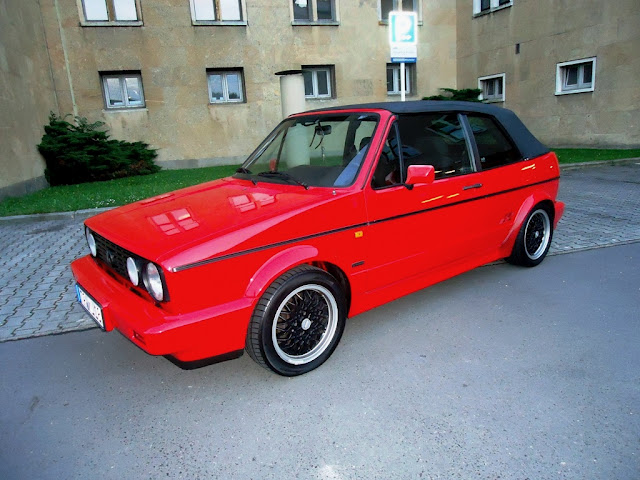

    Pünktlich zum Wochenende konnte der Wagen zugelassen werden. Blöd nur, wenn die Angestellten vom Zulassungsdienst nicht wirklich lesen können "Bitte kurze Kennzeichen bei Zulassung". Mein Kollege auf Arbeit, der die ganzen Sachen in Punkto Zulassungen abwickelt meinte schon, das wir evtl. mal die das ganze nochmal abklären und ggfl. kürzere Kennzeichen ordern.
    Nachdem ich dann am Freitag noch das olle 0815 Radio gegen ein Beta Radio getauscht habe, war ich am Samstag um 07:30 auf Arbeit. Dort angekommen hab ich den Wagen erstmal in der Waschhalle hochgenommen (wir haben da eine Bühne drin :-)), um dann den Wagen eine Unterbodenwäsche zu verpassen. Auch die Radhäuser wurden vom 20 Jahre alten Schmutz befreit. Anschließend dann noch eine Motorwäsche und dann durfte nochmal die Waschanlage ran.
    Nachdem das alles dann erledigt war, hab ich den Wagen bis 14:00 mit der Maschine aufpoliert. Kleine Fehlerstellen hab ich dann auch noch mit etwas Farbe ausgebessert. Natürlich hatte ich auch die Cam am Morgen eingepackt.. nur wenn der Akku noch in der Ladestation liegt, ist's schwer Pic's zu machen :-)
    Heute aber konnte ich dann paar Schnappschüsse machen.. ich hoffe, das diese Euch gefallen.

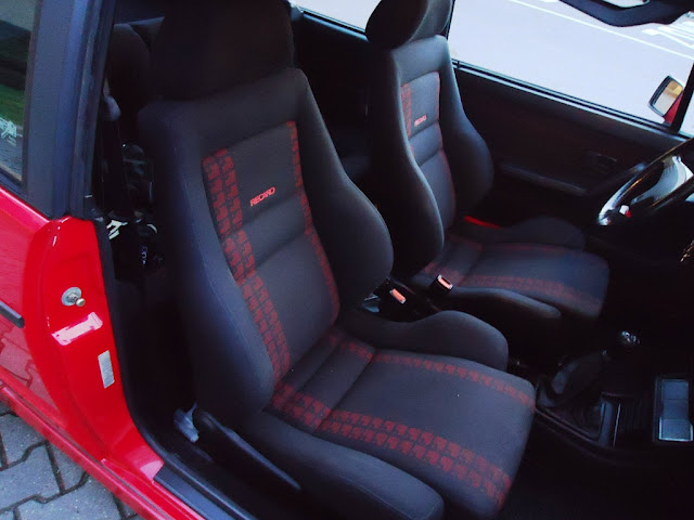

    Der Innenausstattung wird's demnächst dann an den Kragen gehen..

      Was hast du mit den Sitzen vor? Wieder Corrado Recaros oder meinst du nur sauber machen?
      Gruß Matze
      • #18
        AW: Sportline.. das Orginal!
        Nein Nein.. die Sitze bleiben dort wo sie sind :-)
        Ich werd die Sportline-Ausstattung mit einem Nass-Trockensauger mal ordentlich sauber machen. In den 20 Jahren haben sich dann doch einige Flecken angesammelt.

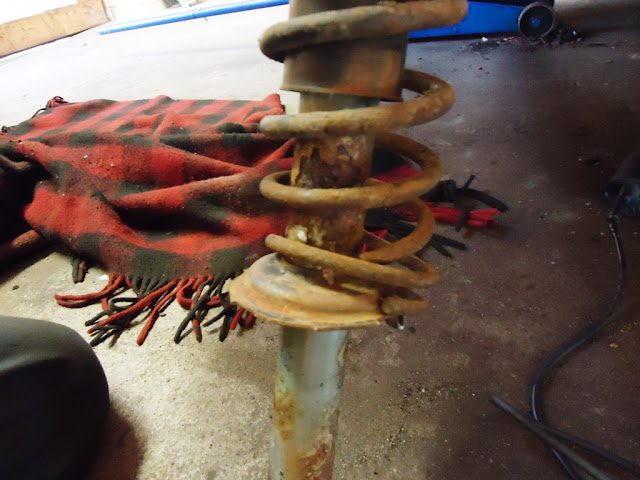

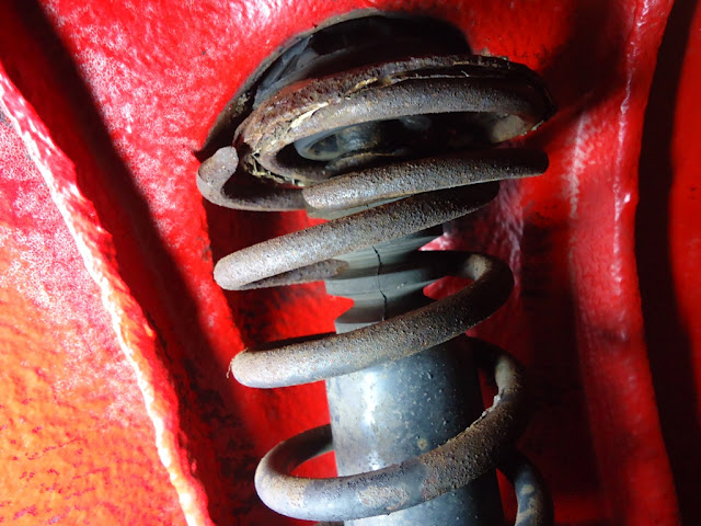

                  Hier mal ein Bild zum rechten Frontdämpfer...
Größe: 82,5 KB

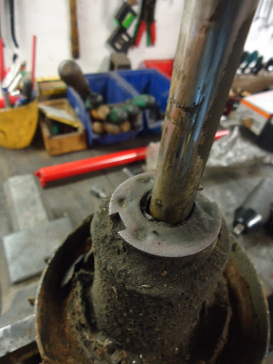

                  Die Kolbenstange.. man beachte mal das Spiel bzw. wie ausgeschlagen es war..
Größe: 55,2 KB
                  Der linke Dämpfer sah ganz ähnlich aus!!

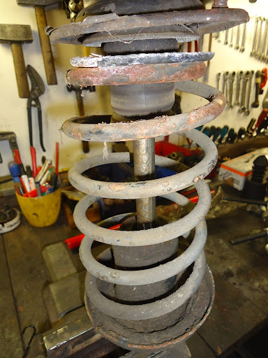

                  Kommen wir zu den hinteren Dämpfern.. man beachte bitte die hinteren Federteller.. die sahen beide so aus!!!
                  Beide Federn waren bebrochen & vom Rost total zerfressen. Ich frage mich da ernsthaft, wie der Wagen die letzte HU bestanden haben soll???

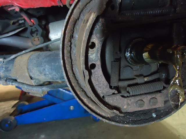

                  Da die Radlager hinten ein nicht zu kleines Spiel aufwiesen, nahm Ich mal die Trommeln ab.. zum Vorschein kam das hier..
Größe: 77,4 KB
                  Der absolute Hammer, echt!!! Selbst die Nieten an den Bremsbelägen waren total runter!!! Alles an dieser Bremse war total fest & vergammelt. Die Radbremszylinder waren, wie sollte es auch anders sein undicht. Von den Handbremsseilen sollte man lieber nicht sprechen.. die waren quasi Asche.
                  Aus "kurz mal das Fahrwerk wechseln" wurde eine etwas grössere Renovierung.
                  In den kommenden Tagen, wenns mir wieder besser geht, werde ich eine Achsvermessung machen lassen & es vom TÜV abnehmen lassen.
                  Bilder mit dem neuen Fahrwerk kommen demnächst!!

                    Da hast ja Glück gehabt das du das Auto nicht am nächsten Baum geparkt hast... sieht schön sehr böse und gefährlich aus.
                    Gruß Matze

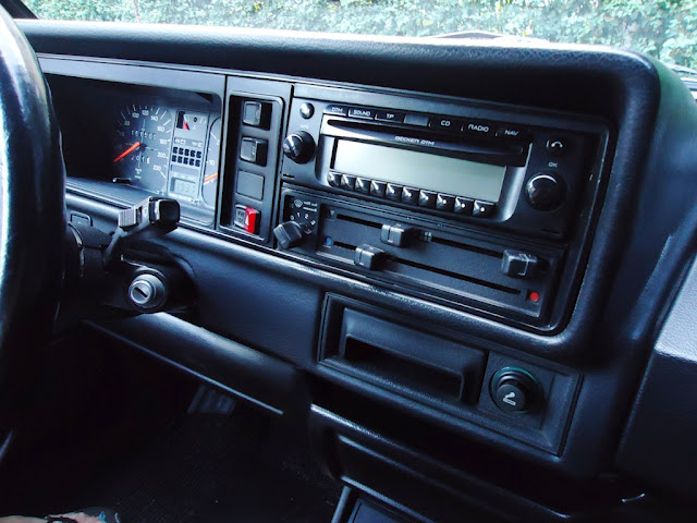

                                Ansonsten kann ich den Einbau eines neuen, gebrauchten Radios bei mir im Radio verkünden.
                                Das ganze hört auf den Namen BECKER DTM Navigation..
Größe: 96,4 KB
                                Ich finde, das sich das ganze ganz Gut von der Optik her im 1er Cockpit macht. Schön ist natürlich nun auch, dass das Auto über ein festes Navi verfügt.
