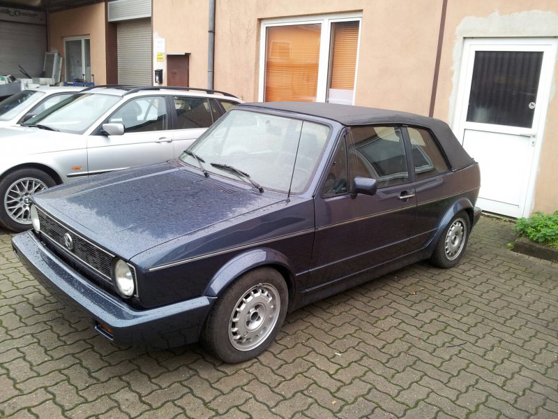

    Es ist soweit,
    morgen ist das Cabrio fertig und ich kann es abholen,
    dann beginnt der Umbau der Innenausstattung.
    • Und, wie ist es geworden?
      Gruß Matze

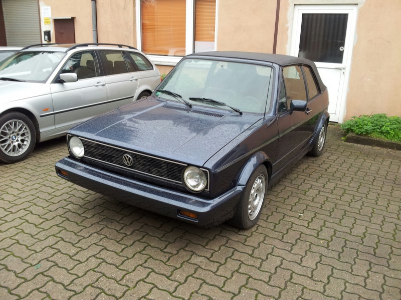

      • AW: Sven666 --> Projekt 2014 "Es geht los..."
        Ist alles gut geworden,
        die Kotflügelkanten hinten sind schön umgelegt,
        vorne sind sie auch freigängig,
        jetzt sollte genug Platz für die neuen Felgen sein.
        • Sieht doch gut aus! 😬

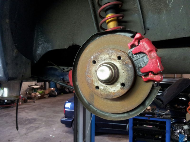

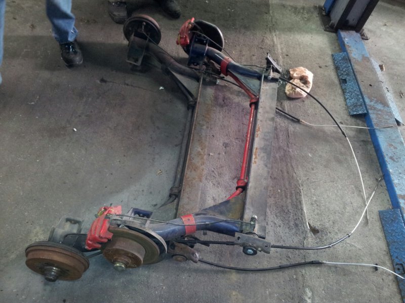

              Auch bei mir geht es endlich am Cabrio weiter.
              Umbau der Bremse vorne und hinten.
              Die Bremssättel werden natürlich noch lackiert

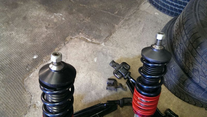

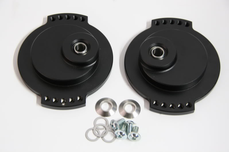

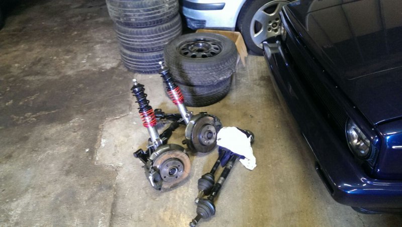

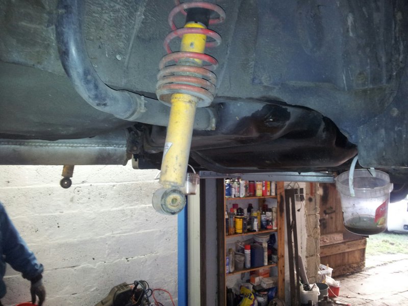

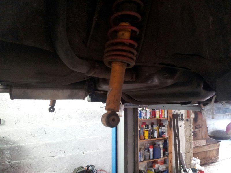

                          Langsam geht es weiter,

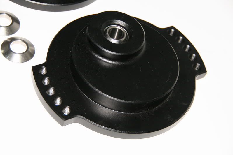

                          das Fahrwerk ist vorbereitet (H&R Deep) mit neuen Domlagern von Sladdy 3° Negativ
                          • Sieht vielversprechend aus. Insbesondere die Domlager.
                            • AW: Sven666 --> Projekt 2015 "Es geht los..."
                              Ich glaube die Domlage fliegen wieder raus.
                              Steht alles sehr negativ,
                              aber mal gucken,
                              was man da noch einstellen kann...
                              • Sven666 --> Projekt 2015 "Es geht los..."
                                Hi Sven,
                                Warum willst du die wieder rausschmeißen? Bei anderen Domlagern stellt man doch dann eh auf max nach innen um mehr Platz für die Flegen zu haben. Reicht dir mit den 7,5x17 BBS LM weniger Platz zwischen Felgenhorn und Federbein/Feder ?
