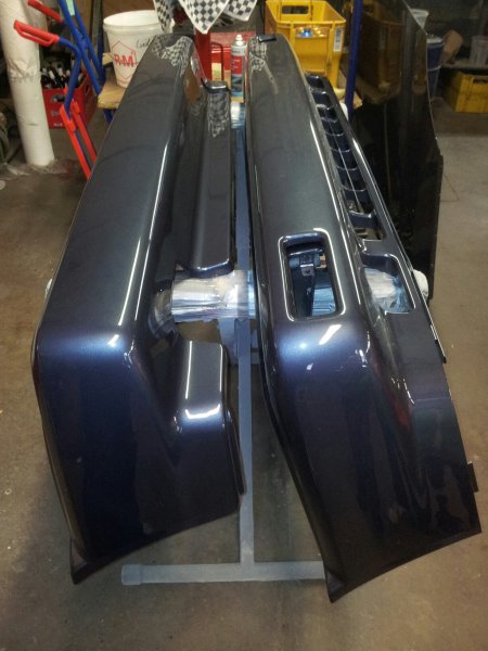

        Es geht weiter,
        die Reparaturbleche sind gestern angekommen und die beiden Stoßstangen haben auch schon neue Farbe bekomme,
        dann geht es bald ans zusammenbauen...

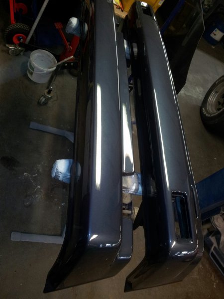

        • AW: Sven666 --> Projekt 2014 "Der Rost muß weg..."
          Hier mal die frisch lackierten Stoßstangen,
          langsam wird es wieder ein Auto.
            so frisch lackierte Stoßstangen sehen schon fein aus! Ist das LA5Y?
                Ja ist es,
                da die alten Stoßstangen ziemlich abgerockt waren
                und ich noch einen Satz neue (noch nie verbaute) Stoßstangen liegen hatte,
                hat sich das jetzt angeboten.
                Ich muß auch zugeben,
                das die Farbe mich nicht besonderst angetan hat,
                aber so frisch lackiert,
                sieht es wirklich gut aus.

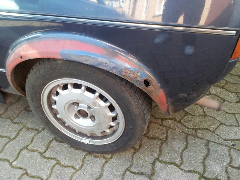

                  • AW: Sven666 --> Projekt 2014 "Es geht los..."

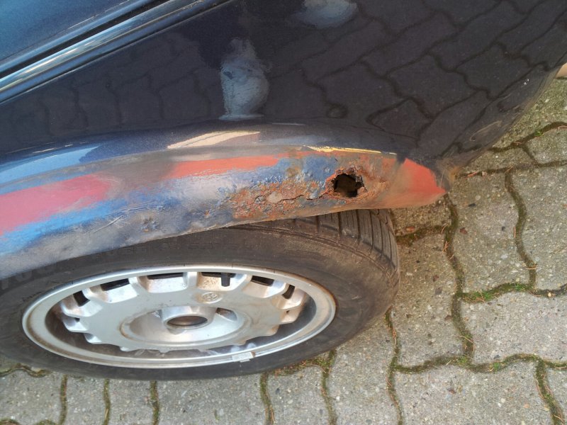

                    Der Wagen steht beim Karosseriebauer,
                    Radläufe bördeln und ziehen,
                    um Platz für die neuen Felgen zu schaffen.

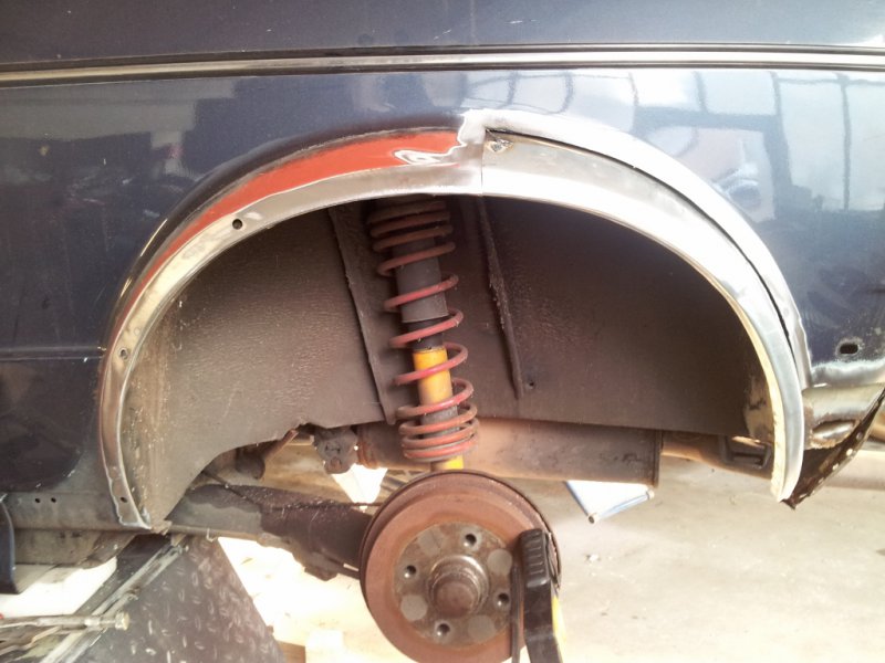

                    Leider mußte ich feststellen,
                    das ein früherer Schaden am Radlauf hinten links nicht gut instandgesetzt wurde.
                    Hier erst einmal die Bilder:

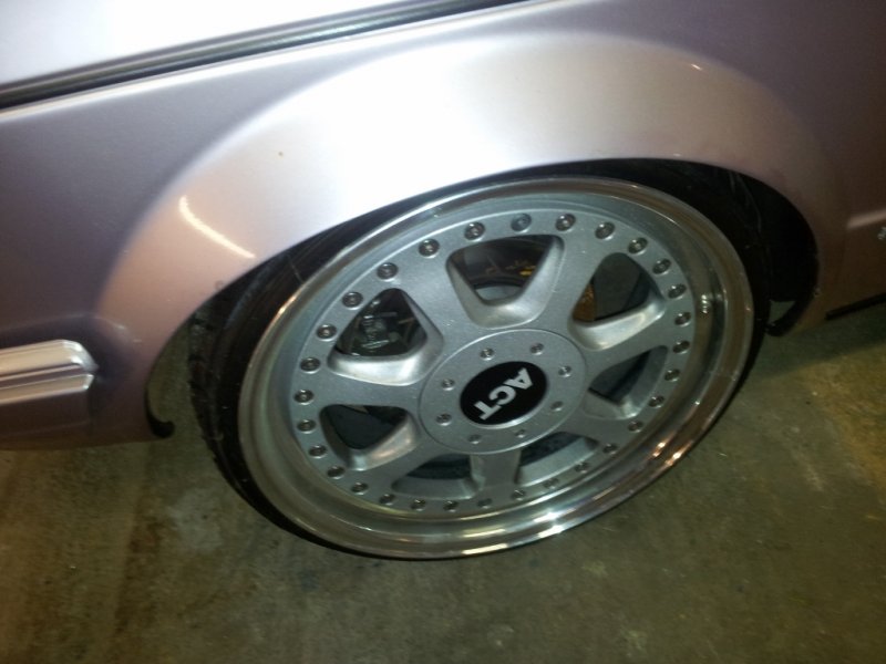

                    • Was für Felgen kommen denn dann später drauf?
                      Gruß Matze

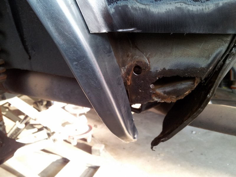

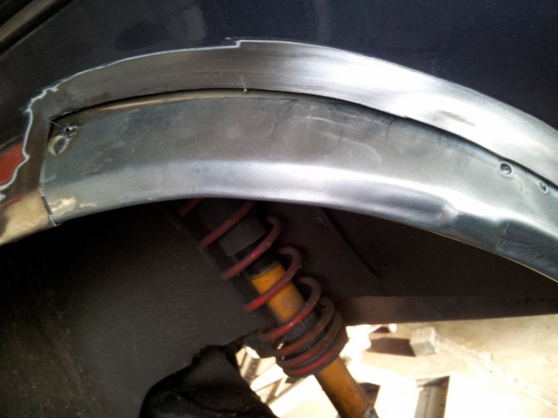

                        Also eine genaue Bestandsaufnahme gemacht und neue Bleche bestellt.
                        - Hinterer Radlauf teilersetzen
                        - Beide Endspitzen erneuern
                        Das die Flex und das Schweißgerät jetzt eh herhalten müssen,
                        wird alles erneuert was nicht mehr 100%ig ist.
                          Bis jetzt ACT in 17"
                            Hier mal ein Bild von den Felgen
