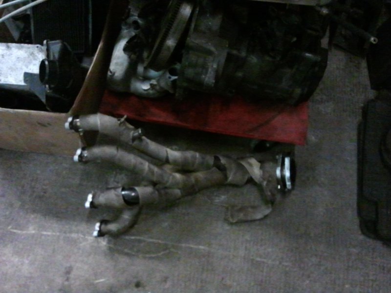

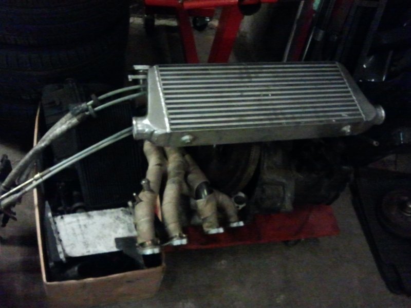

      Was ist das für ein LLK? Sieht kleiner aus als der vom Sprinter.
      ->>> Golf Cabrio Wiki <<<-
      • AW: Classic Line --&gt; Umbau 2012/2013 der G60 kommt
        Wenn du den Fächerkrümmer dazu siehst,
        dann sieht man das er nicht gerade klein ist...
          Spezialanfertigung?
            Ich denke nicht,
            das wird etwas von der Stange sein.

                      So viel mehr ist der Aufwand nun auch wieder nicht,wenn du einen 1.8T verbaust.
                      Ich habe seit Jahren einen G60 in meinem Cabrio und baue gerade eine 1er Limo mit 1.8T auf,der aufwand ist einfach anders als beim G60 umbau,sprich Kabelbaum und Downpipe aber ansonsten auch recht Easy....!
                      Es kommt auf die Vorbereitungen an und was du an Leistung willst.....
                      Wenn du die Klima beibehalten willst,wird es mal richtig eng mit dem Kompressor.
                      Ich muss Frank recht geben,wird interessant hier und falls du mal Infos brauchst,kannst du dich gerne melden,habe mittlerweile schon 5 oder 6 Cabs auf G60 umgebaut.
                      Viel Spass und Erfolg bei deinem Umbau.

                          Ich würde sagen,das wird eine große Strickerei mit Kompressor und dem Kühler für die Klima..:(.
                          Willst du mit dem G60 auch 6 Gang fahren?
                            Also der Klimakompressor dürfte nicht das Problem an G60 sein, das sollte alles original vom Klima-G60 passen (mit der dünnen Wapuscheibe halt und der Klima-Riemenführung). Der Lader bleibt dabei ja an der gleichen Stelle, lediglich die Servopumpe rutscht dadurch ein wenig tiefer.
                            Kühlungstechnisch musste Dir wohl nen LLK suchen der nur halb so breit ist wie der Sprinter LLK, und die andere Hälfte halt mit nem passenden Klimakühler bestücken. Oder vielleicht passt ja auch einer dieser Kombikühler (mit 4 Anschlüssen, wo Wasserkühler und Klimakühler in einem Teil ist).
