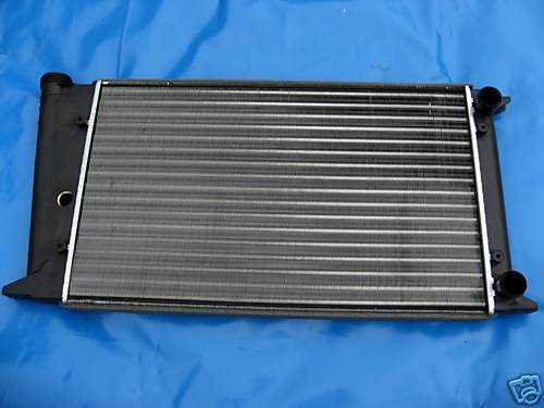

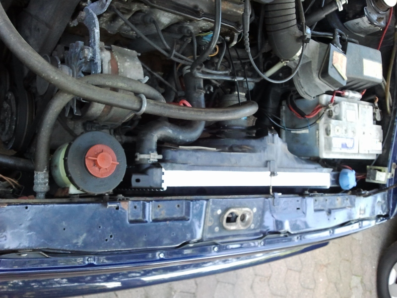

                          • AW: Classic Line - Kühler mit integrietem Ausgleichbehälter
                            Gestern war es dann soweit,
                            ich dachte ich hätte alle Teile zusammen...
                            Also angefangen den alten Kühler auszubauen,
                            das ging noch bedingt gut.
                            Den neuen Kühler reingestellt....
                            Dann nahm der Streß seinen Lauf.
                            Hier mal 2 Bilder:
                            Einmal der neue Kühler
                            Dann das gute Stück nach dem Einbau (aber so schnell mache ich das nicht wieder)...
                            • Glückwunsch! Immerhin ist er nun drin und vom Bild her sieht es doch ganz gut aus. Manche Arbeiten sind einfach Mist und nichts für öfter. We hast du denn die Schläuche verschlossen die vorher zum Ausgleichsbehälter gingen?
                              Gruß Matze
                                Hi Matze,
                                man muß nur noch ein Loch verschließen,
                                das wo der Schlauch vom Ausgleichbehälter hingeht,
                                dafür gibt es von den neuere Audi/VW´s einen Blindstopfen (kosten 15,-€ plus MwSt).
                                Der war natürlich nicht lieferbar und ich habe ihn bestellt.
                                Viel schlimmer ist der Träger unten wo der Kühler draufgestellt wird,
                                da passt nichts....
