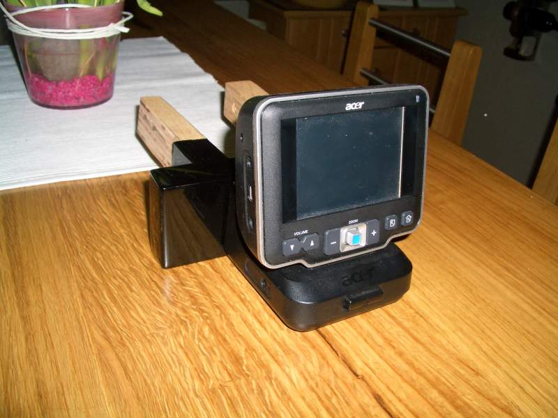

                  Meinen Navihalter habe íst jetzt etwas schöner da er in Wagenfarbe lackiert ist.
                  Das "rohe" Holz ist im eingebauten Zustand nicht mehr zu sehen.
                  Ich hasse diese blöden Sauger an der Windschutzscheibe.;)
                  Und weil ich mein Cab einfach nicht so in der Garage stehen sehen kann ist mir wieder was eingefallen......
                  Ist alles noch "mittendrin" deswegen alles noch sehr unaufgeräumt und musste erstmal auf Funktion geprüft werden.
                  Aber heute nachmittag gehts ans aufräumen b.z.w. optisch herrichten.
                  Hier mal ein paar Bilder:
                  Edit:.....mal ein Bild zugefügt wie es aufgeräumt aussieht....
                  Zuletzt geändert von VR6 Cab; 20.01.2010, 18:14.

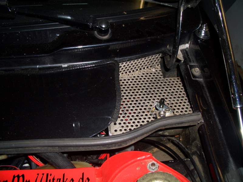

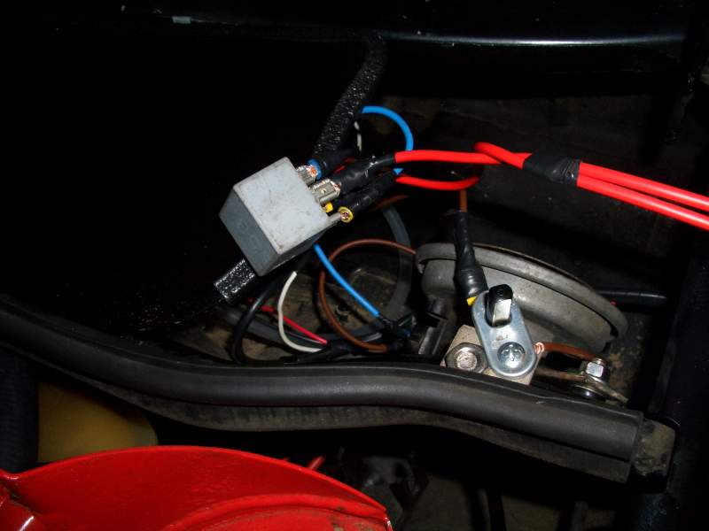

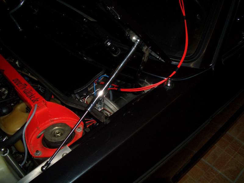

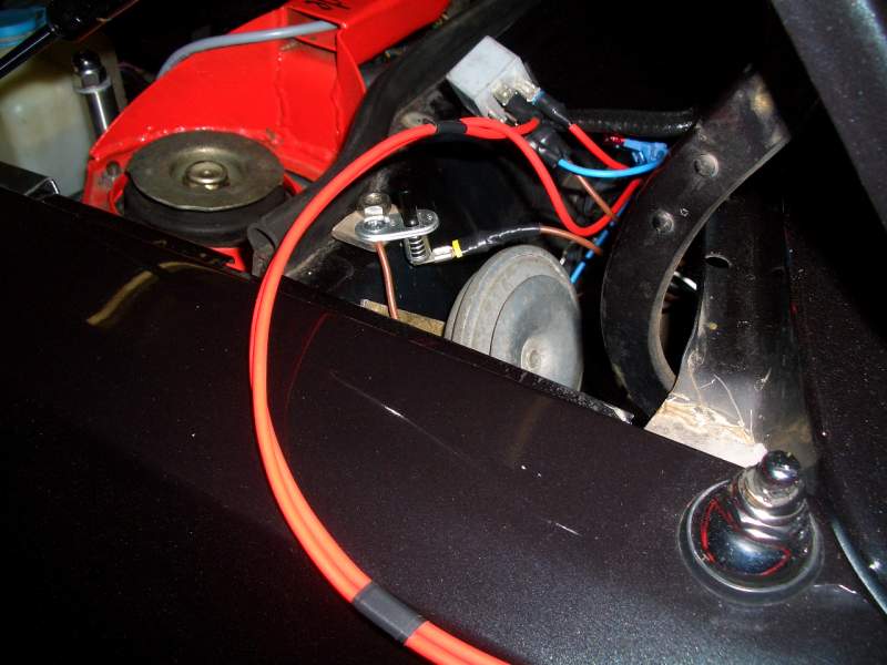

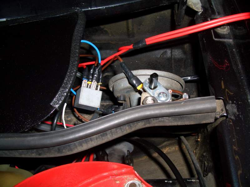

                      Ich bin jetzt soweit das ich die Motorhaube,Türen und Heckklappe Alarmgesichert habe.
                      Über einen seperaten Schalter kann ich die Alarmanlage einschalten der aber noch über Funk geschaltet werden soll.
                      Das Gitter wird entweder poliert oder lackiert.....mal sehen.
                      Kabel müssen im Fussraum noch vernünftig verlegt werden.
                      Meine Alarmhupe wird noch über ein Relais Intervallgeschaltet.
                      Ein Radarsensor soll noch Einzug halten aber da muss ich mich noch genau erkundigen was es gibt und wie sowas anzuschliessen ist.
                      Ein netter User ist mir momentan dabei sehr behilflich.
                      Kommt Zeit .....kommt Rat......ist ja noch ne Weile bis ich die erste Tour antreten darf.;)
