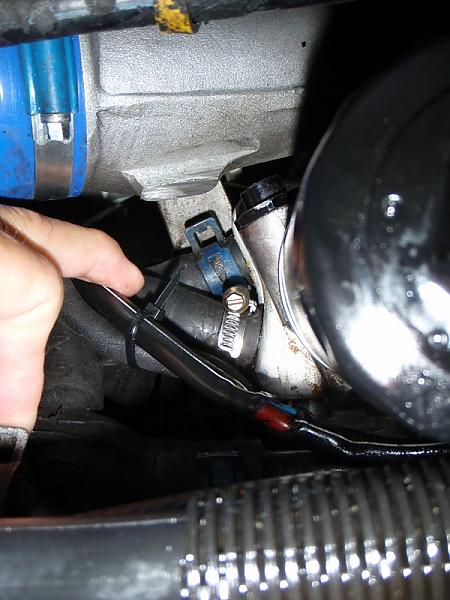

                            tja...manche Dinge brauchen Zeit
                            nachdem wir so Einiges dicht bekamen, meinte "classicliner" , er müßte uns gestern nochmal ein wenig auf die Probe stellen...
                            immer wenn er kalt wurde, tröpfelte er um sich herum....
                            und das Tolle war...erst etwas in Motormitte...dann im G-Laderbereich....
                            Aber...wir haben Ihn "trockengelegt"...;)
                            Da war vom Vorgänger eine Schlauchschelle am Ölkühler nicht ganz fest gezogen und am Stutzen des Thermostatgehäuses die VW-Spannschelle schräg montiert, rutschte fast herunter...:o
                            kleine Ursache...unangenehme Wirkung......
                            ....think PINK !
