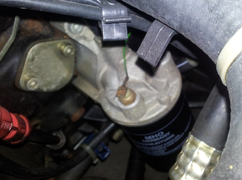

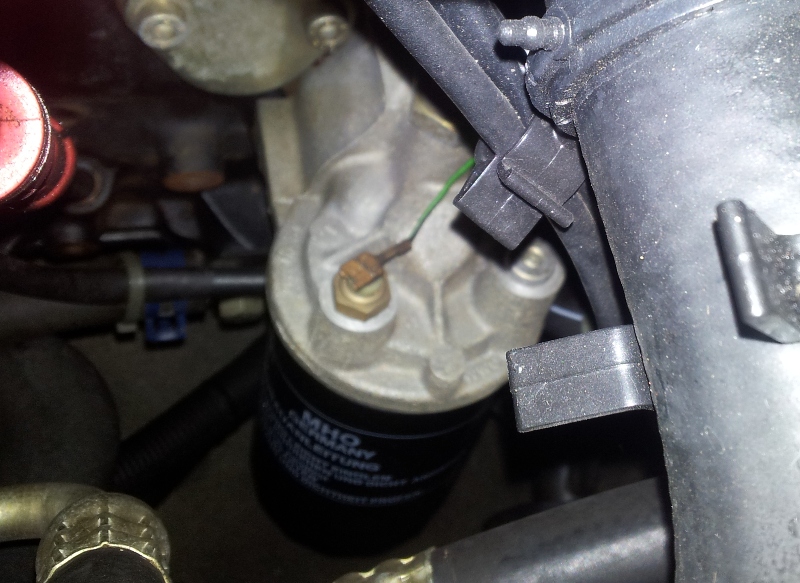

          • Hallo Dirk,
            hier kommen jetzt 2 Fotos, auf denen man sehr gut sehen kann, dass der Ölfilter ohne zwischengebauten Ölkühler ist.

            • Meine Öltemperatur ist auch immer etwas höher. Ich hab immer so um die 100Grad bzw. bei Stau schlägt er gerne mal an die 120Grad und der Zeiger bleibt immer knapp vorm roten Bereich. Hatte aber nie Probleme deswegen.
              Und so einfach ist das gar nicht umzubauen. Du benötigst dafür nochmal einen normalen 2H, wenn ich mich richtig erinnere. Du kannst die Ölkühlung nicht einfach dran packen. Als ich damals den Motor draußen hatte, hab ich es nämlich auch nicht gewechselt, weil es ein Wahnsinnsaufwand gewesen wäre. Ich hab mich damals entschlossen alles so zu lassen und bin seit dem Umbau auch einiges an Kilometer wieder gefahren.
              • Man braucht das längere Rohr für den Oelfilter,den Oelwasserkühler,die Schläuche und das Anschlussstück für die selben,das sollte eigentlich alles gewesen sein und auch noch erhältlich.
