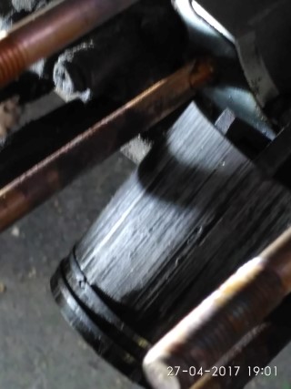

                          Hurra .... der Kolben sieht aus wie ein Zahnrad

                          Da werde ich die Ölpumpe gleich mit tauschen ..... irgendeinen Grund muß es ja geben für das aussehen von Kolben /Zylinder .
                          Nur seltsam das er eben noch sauber 50 fuhr ..... und dann einfach abstirbt ..... kurz darauf wieder fährt ..... wieder abstirbt usw.
                          Und Kolben und Lauffläche fühlen sich ölig an ..... na wahrscheinlich hat der Vorbesitzer den Öltank leer gefahren und schon die ersten Klemmer gehabt und ich hab hier nun weiter rum probiert und hab ihm den Rest gegeben

                            um es zu beenden ... Foto vom Kolben ist ja oben zu sehen ... Zylinder sah entsprechend aus .
                            HAbe nun Zylindersatz verbaut und das Antriebsrad der Ölpumpe erneuert .... letzteres ( Plaste) war die eigentliche Ursache (3,5€) für den ganzen Schaden .
