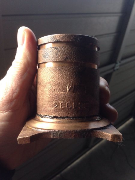

                      Viele Bühnen haben auch eine wiederauffahrsicherung.
                      Die wir ausgelöst, wenn die tragmutter kracht oder stark verschlissen ist. Ist das passiert fährt die Bühne auf der Sicherheitsmutter nur noch runter, aber nicht mehr hoch.
                      So sah die Mutter bei uns aus.Klicke auf die Grafik für eine vergrößerte Ansicht
