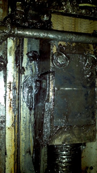

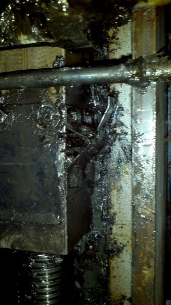

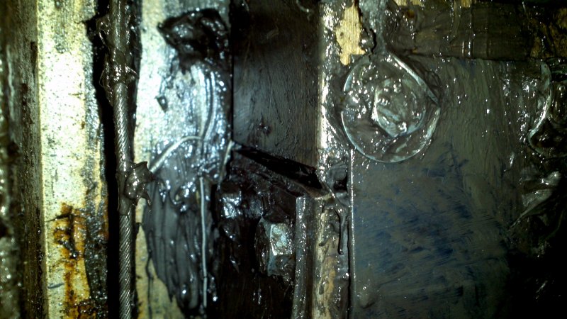

      Heute hab ich mal aus Langeweile ein bischen geschaut.
Größe: 65,2 KB
ID: 1604564 Klicke auf die Grafik für eine vergrößerte Ansicht
Größe: 54,6 KB
ID: 1604565 Klicke auf die Grafik für eine vergrößerte Ansicht
Größe: 97,4 KB
      Hab mal den Arm unterbaut und die Mutter etwas runter gefahren.
      Also die Tragmutter ist durch. Aus dem kleinen Spalt konnte ich die Gewindegänge rauspopeln. Und wenn ich die Bühne wieder mit dem Arm belastet habe war der Spalt zu.
      Seltsam finde ich das ich die obere Mutter auch mit nem Brecheisen nicht ganz schieben konnte. Nur um diesen Spalt.
      Und , Ja, die zwei Schrauben vom Sicherungsblech auf der rechten Seite hatte ich ab :o
      Auch soll doch laut Zippo das Blech brechen und die Bühne nicht mehr fahren...
      Da hast du schon mal Stoff zum Denken Reinhold.
      Aber nachdem was ich hier bisher von dir gelesen hab weißt du wahrscheinlich schon warum das so ist
