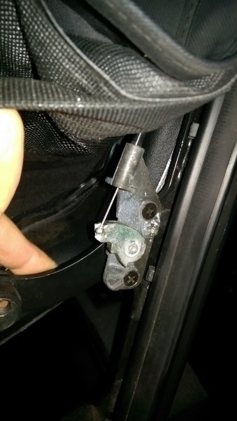

    Das Gegenstück zum Kugelgelenk des Spannseils auf der Beifahrerseite (ohne Griff) ist leider ausgebrochen (siehe Bild). Leider habe ich keine Ahnung, wie das Teil betitelt wird, daher kann ich nicht dannach suchen.
    Kann mir jemand eine Teilenummer oder Bezeichnung nennen, damit ich das Teil bestellen kann?

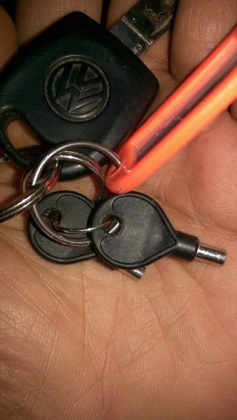

    Ausserdem sind am Schlüsselanhänger zwei kleine Schlüssel die ich nirgends zuordnen kann. Weiss jemand wozu die gut sind?

    Die Kleinen Schlüssel sind Antennenschlüssel , wenn die Antenne ganz eingefahren ist steckst du von oben den Schlüssel rein und ziehst den Antennenkopf ein Stück bis Du die Antenne vollständig ziehen kannst.

      Golf 3 Cabrio trifft nicht ganz mein Gebiet aber ich will es mal versuchen. Was du brauchst ist 1E0 871 682 A = 20,53 beim

        kann es sein, dass in dem Satz etwas fehlt? "Was du brauchst ist 1E0 871 682 A = 20,53 beim"
        Unter "1E0 871 682 A" finde ich zwar das hier http://www.potamkinparts.com/oe-volkswagen/1e0871682a
        aber "20,53" bringt mich nirgends :-(

          sieh dir diese Seite mal an
          http://www.google.de/imgres?imgurl=h...ed=0CCIQrQMwAA
          es ist die 33A
          und beim bedeutet beim Freundlichen also beim VW-Händler und da kostet es 20,53
