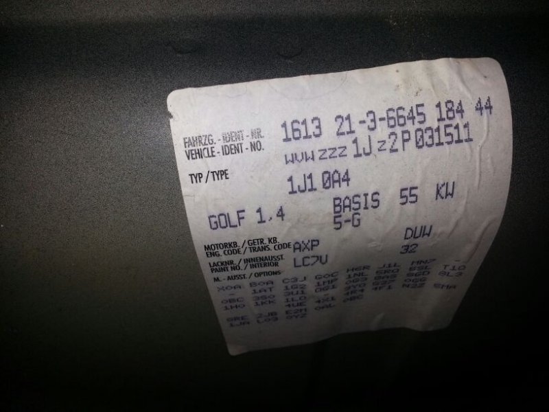

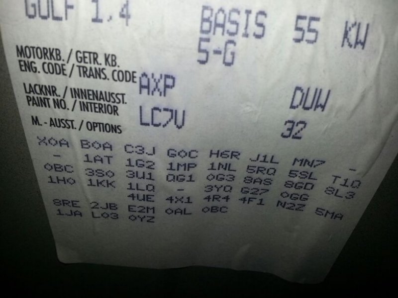

    Hallo Leute, ich schlag mich schon ne ganze Zeit lang mit dem Aufkleber im Kofferraum eines Golf 4 rum.
    Da will ich die Bremsen machen. Laut dem Inet gibt es verschiedene Dimensionen für dieses Auto.
    Ich blicks nicht...nachmessen kann ich leider nicht so einfach. Ist nicht mein Auto. Ist von nem Verwandten weiter weg und der hat gar keine Ahnung.
    Hier mal zwei Bilder.
    Vielleicht kann mir jemand helfen...

    AW: Welche Bremse ist da verbaut?
    Bremsbelag vorne 1J0 698 151 E - Bremsscheibe 1J0 615 301 D = 256X22mm
    Bremsbelag hinten 1J0 698 451 F - Bremsscheibe 1J0 615 601 N = 230X9mm
