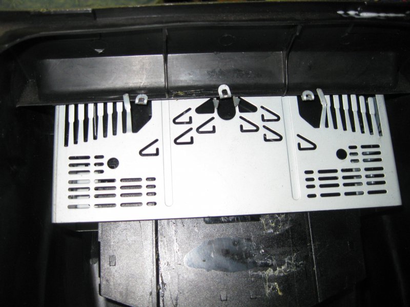

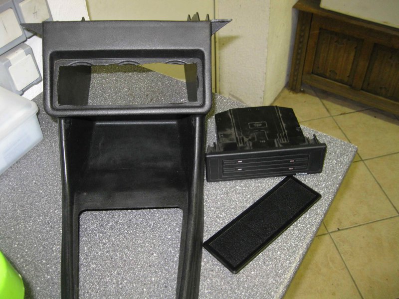

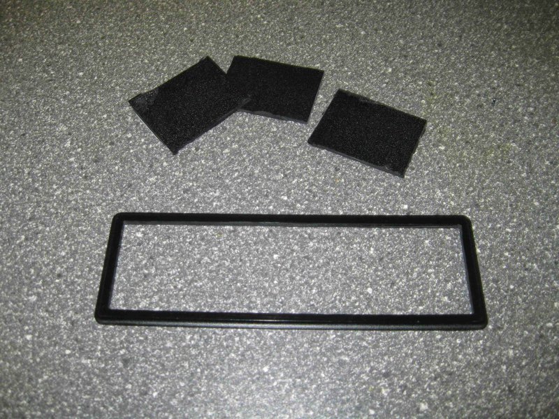

Also was ich Dir definitiv bestätigen kann ist:
- Dass der 1-DIN Rahmen des Radios 100% genau durch die VDO-Abdeckblende passt wenn Du das Innenleben raustrennst (Die Mittelkonsole musste natürlich auch ausdremeln). Die lange Seite mit Dremel, den Rest vorsichtig rausbrechen, dann testen, nachfeilen, entgraten....
Kann Dir nur nicht sagen obs bzgl. der Länge des Radios hinten mit den Steckern und Kabeln passt, könnte knapp mit dem großen Fach der Mittelkonsole werden, da könnte es klemmen...die Fischer CD Box z.B. passt ganz genau und liegt dort auf...
