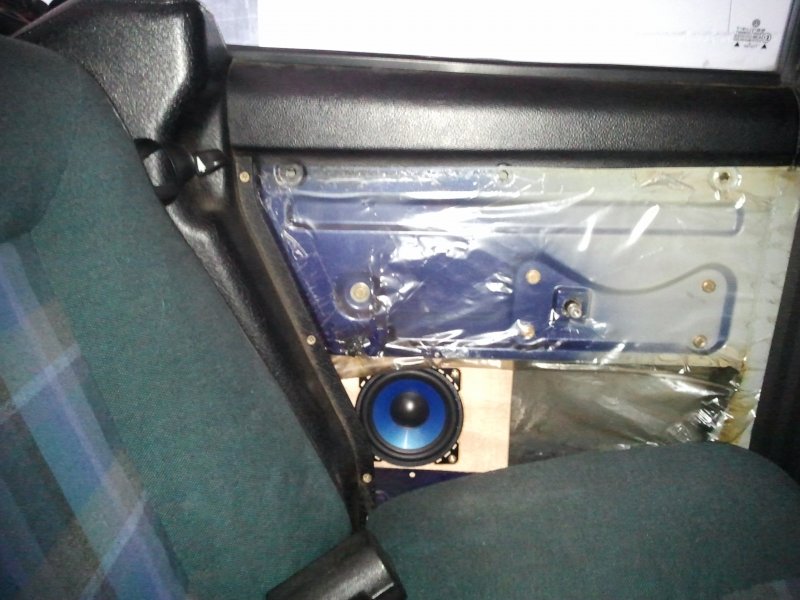

Ansichten: 2
Größe: 80,8 KB
                    Hatte das mal so gelöst.
                    Hinter der Verkleidung sieht man den Lautsprecher ja eh nicht !
                    Gruß Dr.Caca

                      AW: Aussparung im Blech Seitenverkleidung hinten?
                      wie ist denn der Klang wenn ich dort zwei Bassboxen einsetze und welchen Durchmesser hast Du genommen?
                        Ich würde entweder die Helix E4X in rund nehmen, oder auch die E135 als System. Ovale finde ich klangmäßig nicht so berauschend. Ich habe mir ein Blech zum einbauen gebaut und dort Adapterringe dafür angefertigt. Dann die 13er E135 eingebaut und die Seitenverkleidung angepasst.
