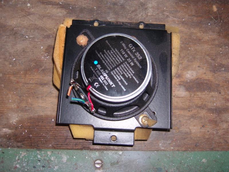

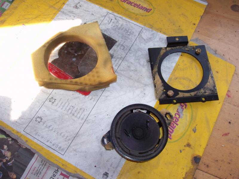

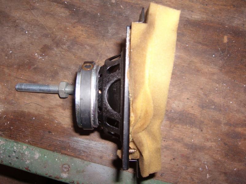

                  Ich hab da ein Pic von den originalen Blechen . Kann ich aber erst die nächsten Tage reinstellen. Vielleicht steht da auch ne Nummer drauf......

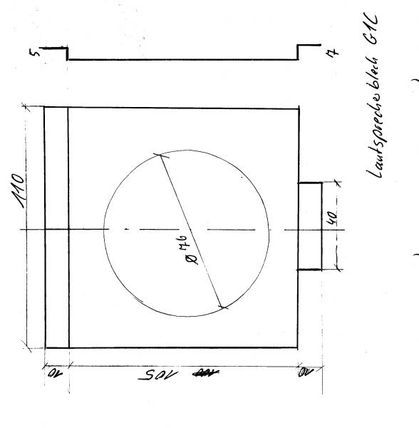

                          Also das Blech leg ich nicht auf den Scanner , hab aber mal ne Skizze gemacht.
                          Ich hoffe das hilft so , ansonsten bitte PN und ich schick die in höherer Auflösung.
                          Wenn einer die Teile mit LS haben möchte bitte Angebot per PN , sonst landen die doch irgendwann in der Bucht...

                            btw.... die bleche müsste ich nach einbau der neueren verkleidungen auch noch irgendwo in der garage rumfliegen haben... bei interesse schau ich da mal nach!
