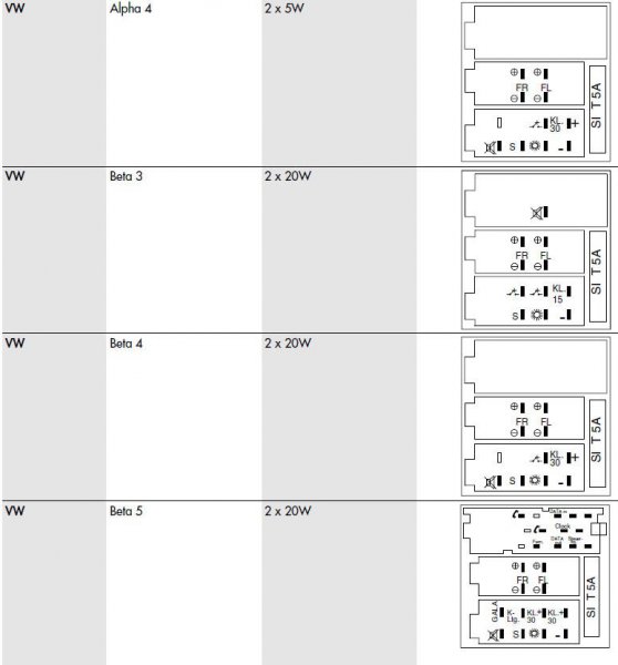

    ich habe ein Beta 5 Radio aus einem Passat in mein Golf 1 Cabrio Bj. 89 mit dem 2H Motor verbaut. Nun funktioniert es aber ich muss bei jedem Starten den Code neu eingeben (Codierung). Ich habe bereits gelesen, dass das Zündungsplus und Dauerplus vertauscht sein könnte, weshalb ich diese mal getauscht hatte und nichts mehr ging. Hat sonst noch wer eine Idee?

      Halllo
      Braucht zweimal Kl 30 Dauerplus.
      Siehe Bild.
Größe: 34,7 KB
      Gruss Urs
