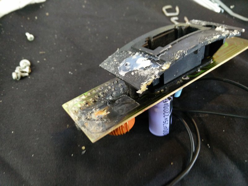

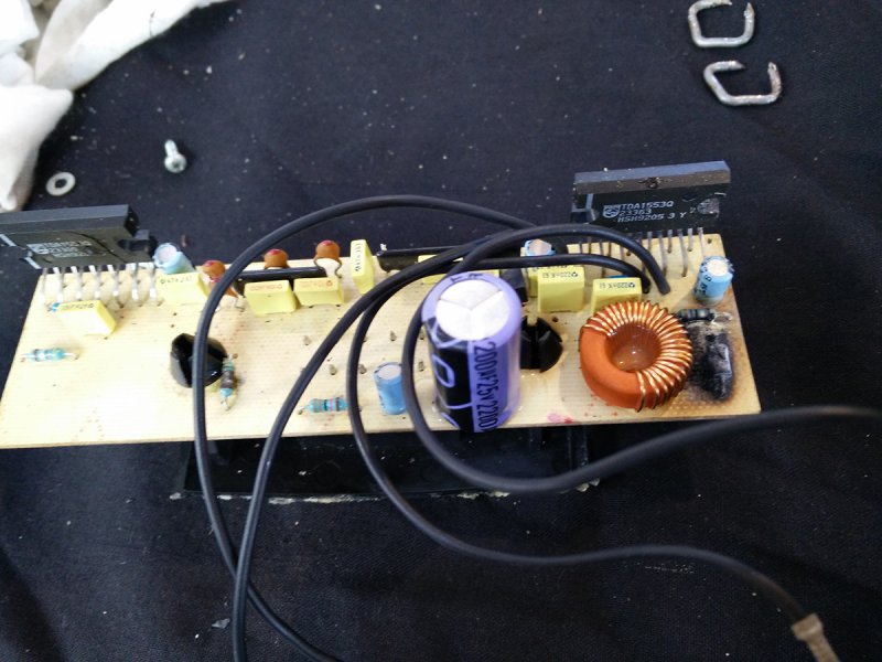

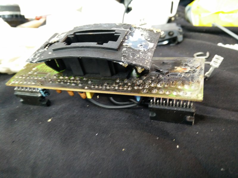

    Hallo zusammen,
    hab Probleme mit der aktiv soundanlage im Genesis. Evtl hat da jemand Tipps...
    1. die Sicherung für die aktivsubwoofer fliegt sobald die Zündung an ist. Hab die woofer zerlegt, und festgestellt dass eine der Platinen abgebrannt ist. Die andere ist leicht beschädigt, aber aus meiner Sicht reparabel.
    An beiden Platinen ist die Diode und 2 Widerstände durchgebrannt. Ebenso sind alle Verstärkerbausteine hinüber. (Philips TDA1553Q)
    Hat jemand ne Platine übrig und Bezugsquellen für die philips Verstäkerbausteine?
    2. das ganze war an nen Zubehör radio angeschlossen. Den roten Stecker hat einer gekürzt und in den ISO Lautsprecher Anschluss gepackt. Ich vermute das hat die Anlage gekillt...
    Würde das ganze jetzt gern an nem gamma 4 laufen lassen mit nem USB Adapter. Hat das schon jemand gemacht?

    Hui, die Platinen sehen aber mitgenommen aus!
    1. Die Verstärkerbausteine finden sich aktuell bei ebay: http://www.ebay.de/itm/170997359497
    Grüße, Jens

          AW: Probleme mit Genesis aktiv Soundsystem
          hier auch
          http://www.wieser-electronic.de/prod...ucts_id=123955

                ...meine Meinung kennst Du ja bereits dazu: Diese Platine inkl. aller Bauteile gehört meiner Meinung nur noch entsorgt.
