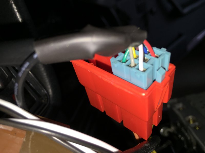

      • #33
        AW: Gamma 4 mit Yatour Adapter ...Probleme
        Hilft dir das weiter?
Größe: 45,1 KB
Größe: 63,9 KB

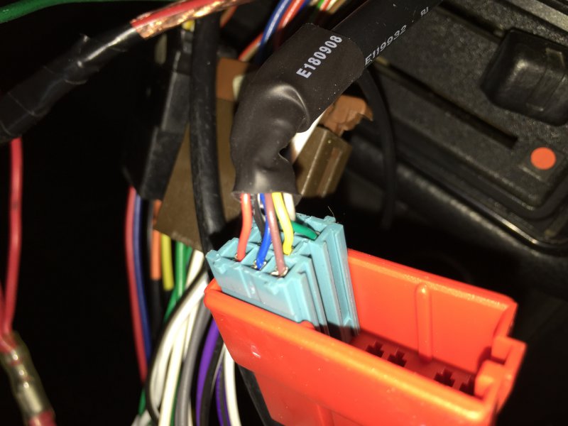

        • #34
          AW: Gamma 4 mit Solisto; Adapter
          Ne leider nicht, habe mir jetzt selbst auch den Adapter bestellt und werde dann nächste Woche Bilder machen und die Belegung dessen einstellen bzw. wenn man den blauen Stecker abschneidet, welche Kabelfarbe dann in welchen Pin am 10-poligen Stecker des Gamma 4 kommt.

            • #36
              So, der Adapter ist da und hier die Belegung zum nachbauen:
              Mini Iso 8pol. (blau - ab 99) - Iso 10pol. (für Gamma 4 bis 98)
              13 braun - 1
              14 grün - 4
              15 gelb - 2
              16 blau - Pin 7 im Stecker C (Klemme 30)
              17 grau - 6
              18 schwarz - 3
              19 rot - 10
              20 weiß - 7
              Im 10 Poligen Iso-Stecker sind Pin 5,8 & 9 nicht belegt.
              Weitere info's auch hier: http://www.t4-wiki.de/wiki/Radio
              Gruß aus Bielefeld
