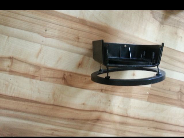

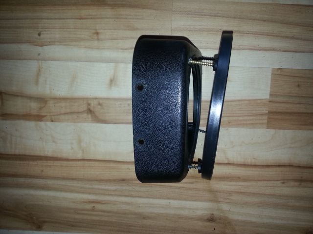

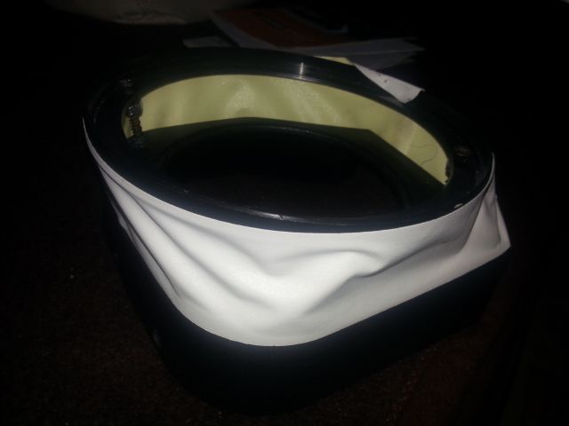

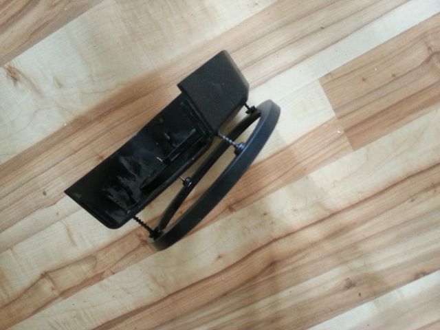

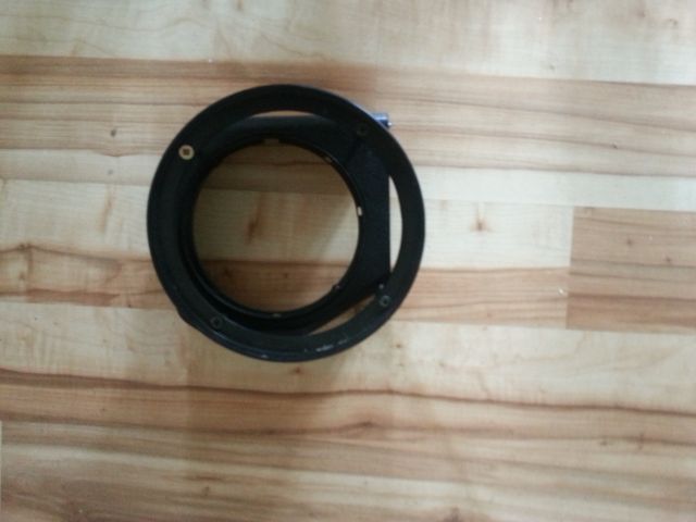

Man nehme die original Türtaschen vom z.b. Sportline und fixiere die Ls-Ringe vom 16cm System mit Spaxschrauben. Dabei darauf achten, dass man nicht zu weit nach vorne ansetzt, sonst wird es beim Einbau nachher zu eng. Der Vorteil der Spax ist, dass man die Ausrichtung wunderbar variieren kann.

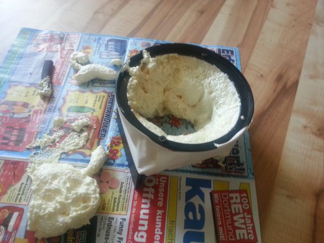

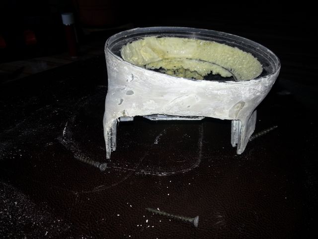

Danach nimmt man Gewebeband und klebt die äußere Seite grob ab, um eine Formbegrenzung zu haben....

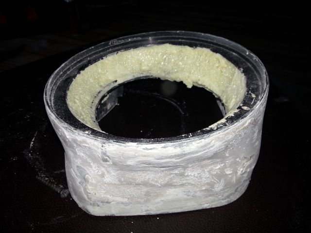

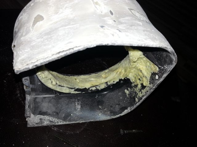

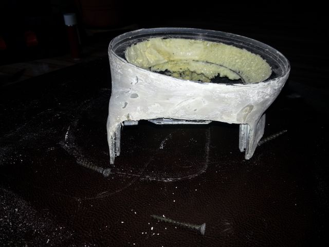

Dann mit PU-Schaum den Hohlraum großzügig ausfüllen-überschüssiges Material kann nachher einfach mit nem Cutter in Form geschnitten werden. Aber Achtung-je nach Schaumfabrikat, dehnt der sich enorm aus und die Hände sind auch nicht begeistert, wenn man meint in den frischen Schaum zu grabschen...also Finger weg,trocknen lassen.

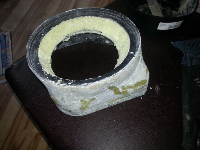

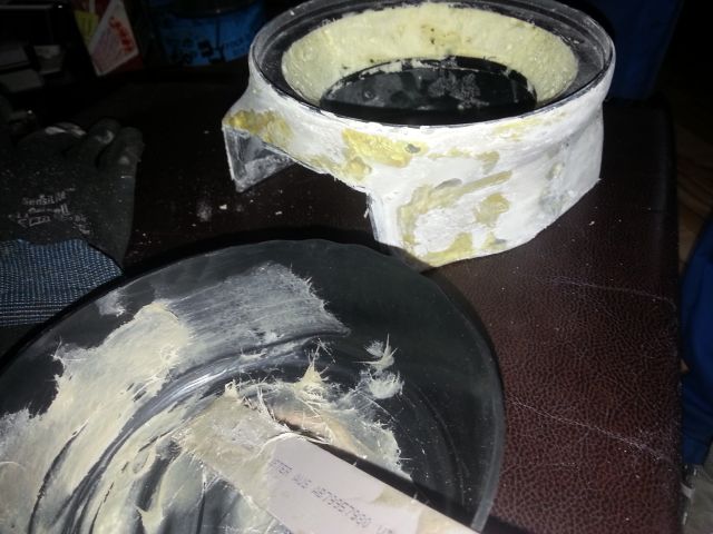

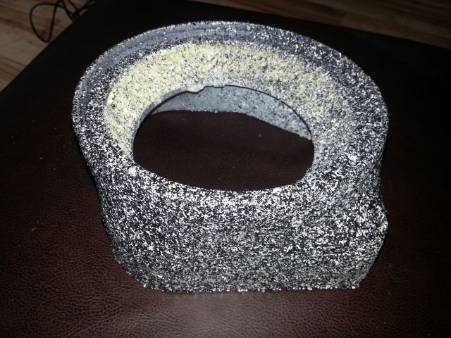

Ist alles trocken und in Form geschnitten, kann man anfangen mit Spachtel das Ganze zu glätten und der Tasche anzupassen...Habe Glasfaser genommen, da der auch stabil bleibt....Im Anschluss wird geschliffen und nach belieben lackiert....
So einfach und vor allem günstig geht das und nun viel Erfolg ....
