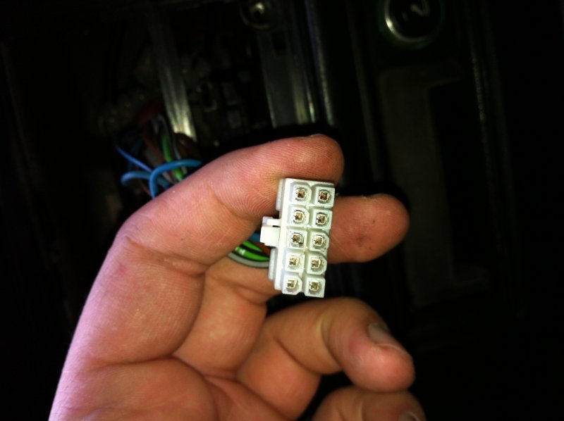

    wollte heute beim Kollegen das Radio wechseln und mir kam dieser Stecker entgegen als ich das Radio ausbaute.
    Ich habe einen anderen Stecker bei mir im Cabrio gehabt,was ist das für ein Stecker und was für einen Adapter Stecker brauch ich.
    Vielen dank für eure Hilfe

    AW: Radio Stecker
    der Stecker auf dem Bild ist radiospezifisch (kann somit ausgebaut werden), folge dem Kabel ca. 25cm da wirst Du den Fahrzeugstecker finden (wenn der Einbauer sauber gearbeitet hat).
    Gruß Leo

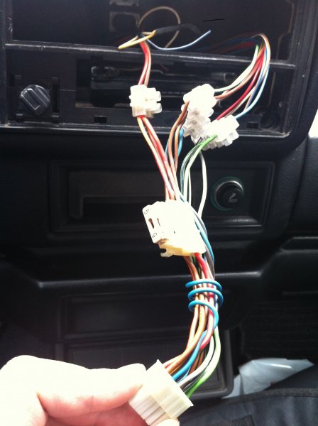

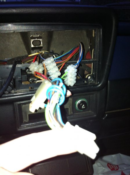

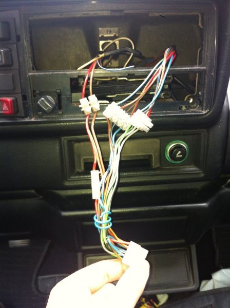

      leider wurde nicht sauber gearbeitet:(
      habe einen riesen kabel salat
      habe die kabeln verfolgt und nix gefunden
      habe mal bilder gemacht wie es aussieht
      was kann man jetzt machen

          AW: Radio Stecker
          Bääääh....
          da hat der Vorbesitzer den ISO-Stecker abgezwickt und alles "schön fein säuberlich" mit Lüsterklemmen (nochmals bäääääh) an den radiospezifischen Radiostecker hingepfriemelt....
          ich würde bei den Lüsterklemmen abzwicken, sauber einen neuen ISO-Stecker ansetzen (WIKI ist dein Freund!) und das neue Radio mit einem Adapter-Set von ISO --> Radio anschließen.
          Ist die sauberste Lösung und bestens für zukünftige Radiowechsel...
          Gruß Stefan

              AW: Radio Stecker
              wie Stefan schon schrieb ist die sauberste Lösung das Anbringen von neuen ISO Steckern.
              Die Stromversorgung ist wie folgt, auf dem ersten Bild die 2er Lüsterklemme:
              - rot ist Dauerplus (Klemme 30) -> am Radio gelb (VW-ISO Pin 7)
              - braun ist Masse -> am Radio schwarz (VW-ISO Pin 8 )
              wenn Du den beiden Kabeln folgst solltest Du im dem Kabelbaum noch weitere Kabel finden
              - braun/rot ist Zündungsplus (Klemme 15) -> am Radio rot (VW-ISO Pin 4)
              - weiß/gelb ist GALA (VW-ISO Pin 1)
              - blau/grau ist Beleuchtung (VW-ISO Pin 6)
              Die ISO Belegung findest Du hier (bei VW sind Pin 4 und 7 vertauscht siehe oben):
              http://www.selfmadehifi.de/hifi/iso.htm
              Für die Lautsprecher hab ich leider keine Kabelfarben.
              Du solltest mal ein etwas besseres Foto von den beiden 4er Lüsterklemmen einstellen, weil die Pin Anzahl des Steckers (Foto 1. Beitrag) eigentlich nicht ausreicht für 4 Lautsprecher + Zündung + Dauerplus + Masse + ggf. Remote
              Gruß Leo

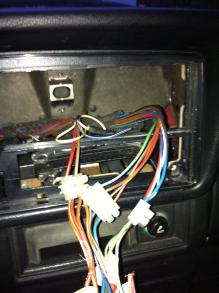

                    So habe jetzt neue fotos gemacht
                    das alte radio was eingebaut war ist ein philips gewesen
                    10 kabeln gehen zu dem stecker
                    wobei das rote kabel was strom sein soll geht einmal zu dem stecker und einmal zu der sicherung
                    wenn ich ein iso stecker dran mache muss ich die sicherung auf dem bild behalten

                        • #13
                          AW: Radio Stecker
                          bevor es losgeht !
                          Immer nur 1 Kabel nach dem anderen umklemmen und nicht alles auf einmal abklemmen und dann nicht mehr wissen...
                          Du hast folgende Möglichkeiten zum Verbinden der Kabel (beim schwarzen ISO Stromstecker - Fahrzeugbatterie bitte abklemmen)
                          1. verlöten und mit Schrumpfschlauch isolieren :-)
                          2. mit Stoßverbindern verpressen :-I
                          3. die vorhandene Lüsterklemme verwenden :-(
                          Erstmal zum Verständnis
                          - alles was zu Dir hin ab der Lüsterklemme hängt, kommt weg inkl. Sicherung (die ist am neuem Radio dran/drin).
                          - das vorne genannte Kabel ist das des neuen ISO Steckers, das hintere ist das Kabel im Auto.
                          schwarzer ISO Stecker(Strom):
                          - das gelbe Kabel kommt an das rote (2er Lüsterklemme)
                          - das schwarze kommt an das braune (2er Lüsterklemme)
                          - das rote kommt an das braun/rote (2er Lüsterklemme im weiteren Verlauf im Kabelbaum zu finden)
                          - das blaue bleibt (vorerst) unbelegt (ggf. für spätere Endstufe)
                          - das orange kommt an das grau/blaue (2er Lüsterklemme im weiteren Verlauf im Kabelbaum zu finden)
                          brauner ISO Stecker (Lautsprecher):
                          das markierte Kabel (meist schwarzer Streifen ist minus)
                          da ich die originalen Kabelfarben der Lautsprecher nichts da habe, mußt Du immer Kabelpaarweise probieren
                          - die violetten (hinten rechts) mit den entsprechenden fahrzeugseitigen Kabel verbinden
                          - die grauen (vorne rechts)
                          - die weißen (vorne links)
                          - die grünen (hinten links)
                          Gruß Leo
