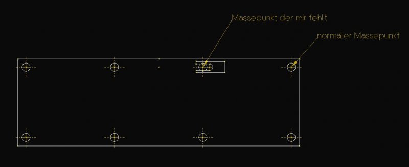

                    Das sind die Massepunkte wo an die Ecke des Ventildeckels kommen oder?
                    Bei mir gabs aber vor dem auseinanderbauen noch eine Verbindung neben normalen Massepunkt. Hab mal schnell ne Zeichnung gemacht, bissl doof zu erklären! Das Teil mit dem das Kabel befestigt war, sah etwa so aus wie auf der Zeichnung!
                    PS: ist ein 2H Motor!

                        @beangel:
                        ist der kühlerlüfternachlauf.
                        solltest du umbedingt ersetzten!
                        ist ein "sensor" und ein winkel zum festschrauben.
                        Max

                          genau, das der Tempgeber für den Kühlerlüfternachlauf.
