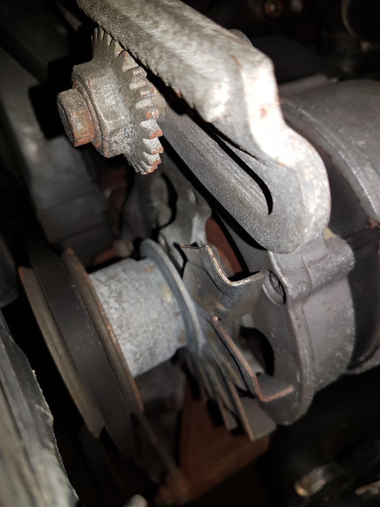

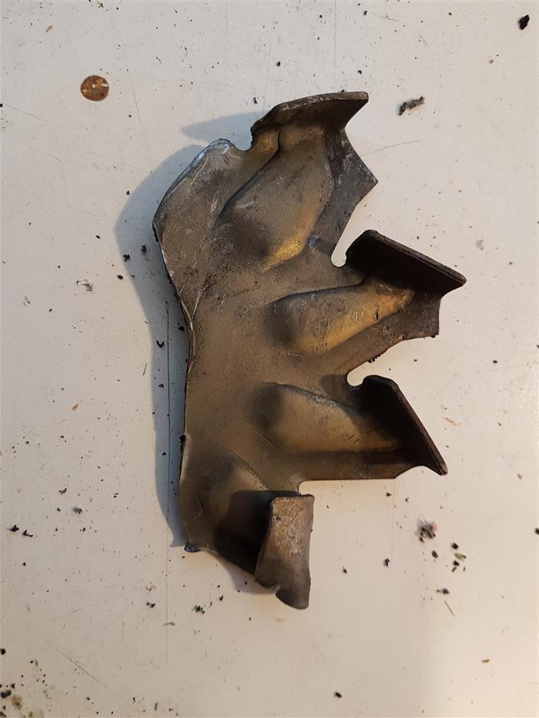

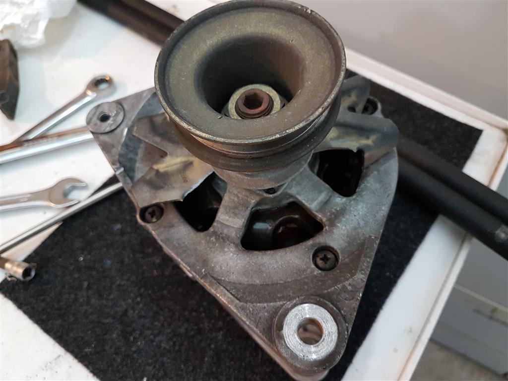

    letztes Wochenende hat sich die Lima von meinem 16V zerlegt (Bilder siehe unten)
    Ich habe zwar in meinem Teilelager noch eine passende für den 16V gefunden (die vom 2H / bzw. von den 8V-Motoren passt nicht). Leider macht von dieser das Lager Geräusche. Der Spannungsregler hat jedoch noch recht lange Kohlen.
    Hat jemand schonmal die Lager einer Lima getauscht, ist das schwierig? Ich meine wir hätten das schonmal irgendwann in einem Thread gehabt, finde ihn aber nicht.
    Alternativ eine neue oder AT-Lima kaufen wäre auch ok.
    Wie sind denn die Generatoren von den üblichen ebay-Anbietern?
    Kühner, Herth+Buss, Eurotec, JP-Group, ATL?
    Dann gibt es noch diesen Anbieter, der in Boschqualität überholt, kennt den jemand?
    https://www.ebay.de/itm/Bosch-Lichtm...AAAOSw37tV~xpw
    Nun die Bilder mit dem Teile-Nr. Aufkleber.

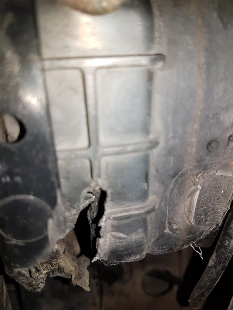

    Freundlicherweise ist das abgebrochene Stück genau in der Luftansaugung gelandet. Nicht im Zahnriemenkasten, nicht im Servokeilriemen, nicht in der Motorhaube, nicht im Kühler... super viel Glück gehabt...

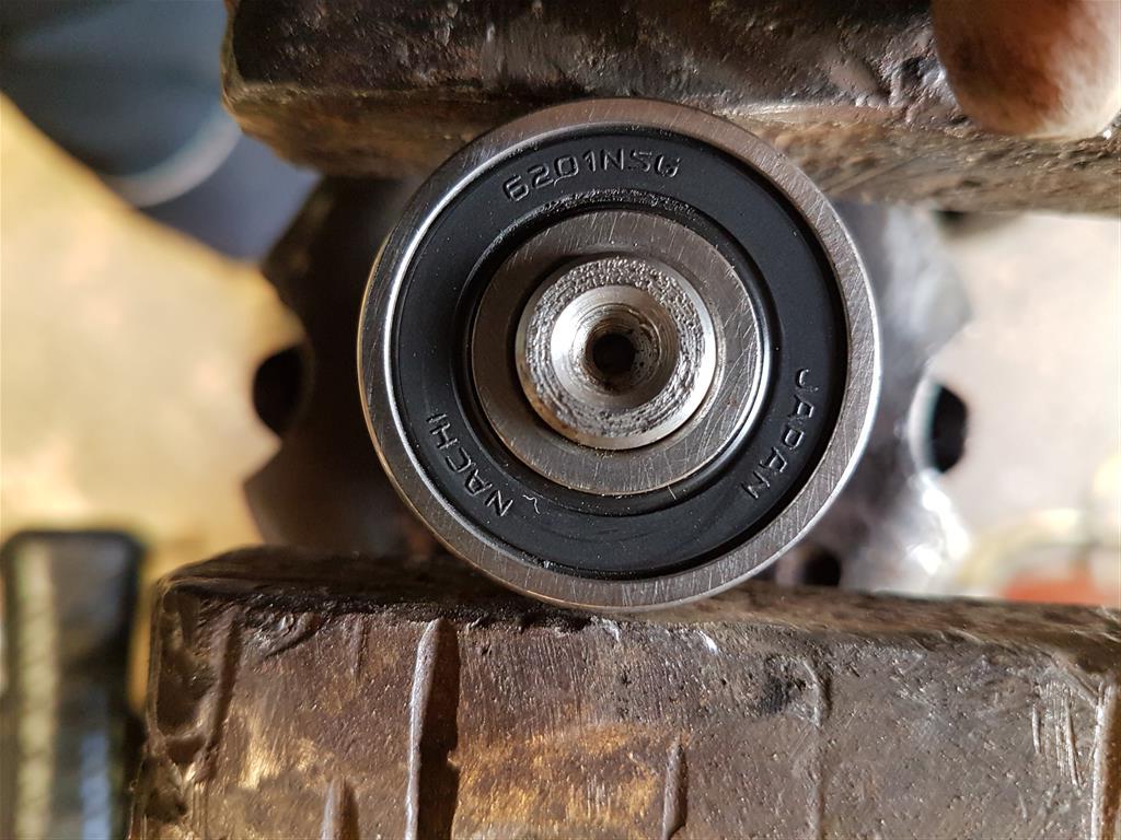

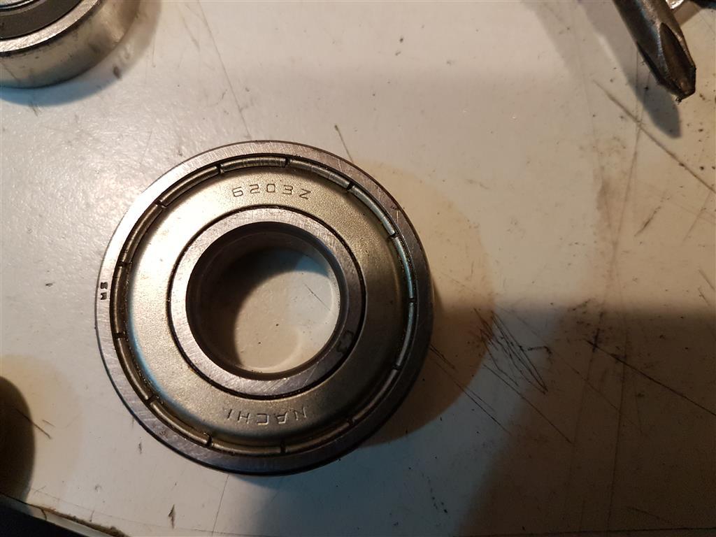

                    habe mich heute rangemacht und die gebrauchte Lima zerlegt. Ging recht gut. Schrauben gingen direkt raus. Nur das vordere große Lager musste mit leichten Hammerschlägen überredet werden, dass es von der Welle runterging.
                    Hinteres Lager mit Abzieher abgezogen. Die Lima sah innen wirklich noch sehr gut aus. Die Schleifringe (wo die Kohlen drauf laufen) sind nicht sichtbar abgenutzt, nur leichte Laufspuren.
                    Letzt die zwei neuen Lager beschaffen.
                    Montiert sind:
                    1 x 6203 Z (vorderes großes Lager)
                    1 x 6201 NSG (hinteres kleines Lager)
                    Wenn ich die Infos in den Links richtig verstanden habe sollte ich kaufen:
                    1 x 6203 ZZ oder 6203 2Z C3 ("beidseitig Blechdeckscheibe mit Spaltdichtung" und "erhöhtes Lagerspiel")
                    1 x 6201 2RSH C3 ("beidseitig dicht geschlossen" und "erhöhtes Lagerspiel")
                    Hersteller bei beiden Lagern SKF/FAG
                    Sind die Endungen so richtig rausgesucht? Oder soll ich besser "Lagerluft C0" nehmen?
                    Viele Grüße Horst
                    Antoine de Saint-Exupéry

                      Hier noch ein paar Bilder der verbauten Lager.
                      Das vordere Große hat Blechabdeckung, das hintere kleine Kunststoffabdeckung.Klicke auf die Grafik für eine vergrößerte Ansicht
