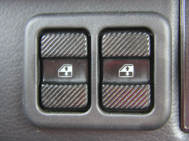

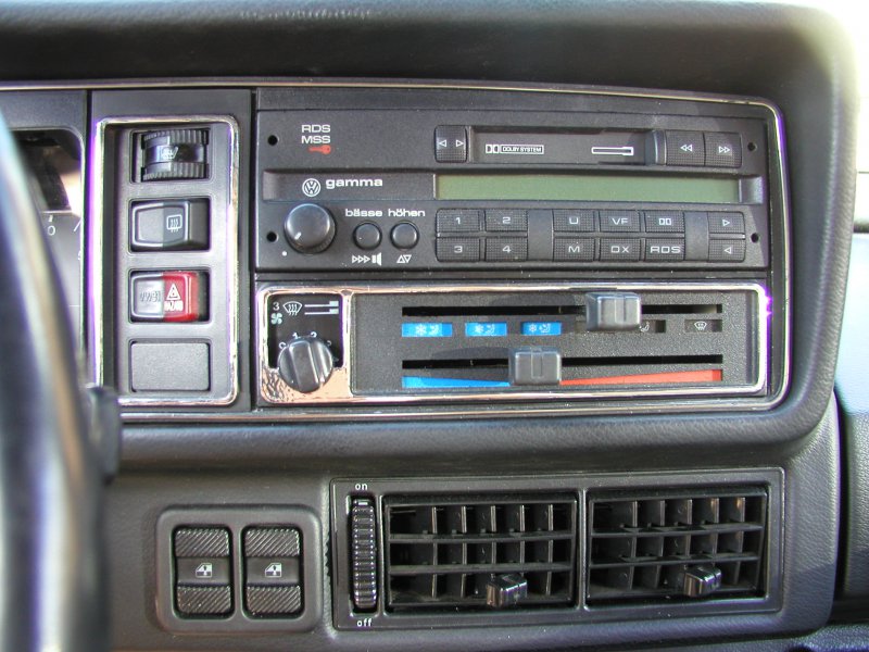

    ich habe die Schalter für die elektrischen Fensterheber mit der Schalteraufnahme vom Corrado ins Armaturenbrett eingebaut.

    In meiner Mittelkonsole sind auch drei Rundinstrumente, und die Position des Aschenbechers ist durch den Mittelausstzrömer bereits besetzt.
    MfG

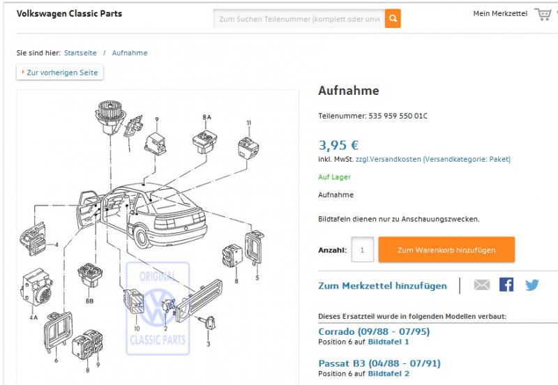

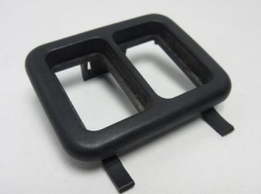

        anbei noch die ETNr. für die Schalteraufnahme vom Corrado 535959550 01C. Sie ist bei Classicparts für 3,95 zzgl. Versandkosten lieferbar.
Name: Schalteraufnahme Corrado.jpg
Größe: 62,2 KB
ID: 1631144Klicke auf die Grafik für eine vergrößerte Ansicht
Name: Schalteraufnahme Corrado_Foto.jpg
Größe: 19,2 KB
        Gibt's auch bei Ebay - teurer!
        MfG

          @ golf-open fan
          Woher hast Du denn die Rahmen um die Heizungsblende und die Schalter in chrom? Beim Us Modell, Serie, oder hast Du die chrom bedampfen lassen?
          Sieht sehr edel aus.....!:zustimm:
