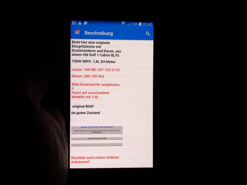

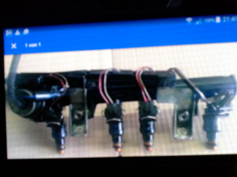

          Hi anbei die Beschreibung und ein Bild von den Teilen die ich gekauft habe. ..!

            Da ist bestimmt eine DIGIfant 1 verbaut-> siehe Suche Die kann man nicht mit einem 2H vergleichen USA Modell!!!!!!!!!

              Der Düsenstock ist ja auch der gleiche wie der von allen anderen Gölfern...nur die Düsen selber sind angebl. Amerika. Markt..ich habe jetzt aber schon gehört , das die Düsen die selben wie vom g60 sind...
