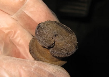

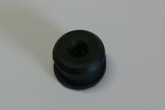

                  nachdem sich bei meinem Golf die Gummibuchse im Gaspedal zu Befestigung des Gaszuges aufgelöst hat und die Kabelbinder-Variante nicht befriedigt, habe ich mich auf die Suche nach Ersatz gemacht.
                  Das Original gibt es unter 431 721 559 noch für knapp 10EUR + Versand als Classic-Teil. (Entfallener Vorgänger war 807 721 559.)
                  Man kann aber auch beim Freundlichen unter 191 721 599 das Gummi vom Golf 2 und Toledo 1L bestellen, für gerade 1,20EUR. Maßlich habe ich Gaspedale und Gummis verglichen, sie sind nahezu identisch, Unterschiede im Gummi jeweils 0,5mm innen und außen. Das neuere Teil hat einseitig eine Schräge zur leichteren Montage.
                  Dank des Pilzkopfes am Gaszug besteht auch keine Gefahr, dass der Zug rausrutscht. Der Gaszug ist bei beiden Autos ohnehin identisch.
                  Christian
                  Beispielbilder (links alt - rechts Ersatz)
Name: Gummilager Gaspedal.jpg
Größe: 32,3 KB
ID: 1630352Klicke auf die Grafik für eine vergrößerte Ansicht
Name: Gummibuchse Golf II.jpg
Größe: 35,5 KB
