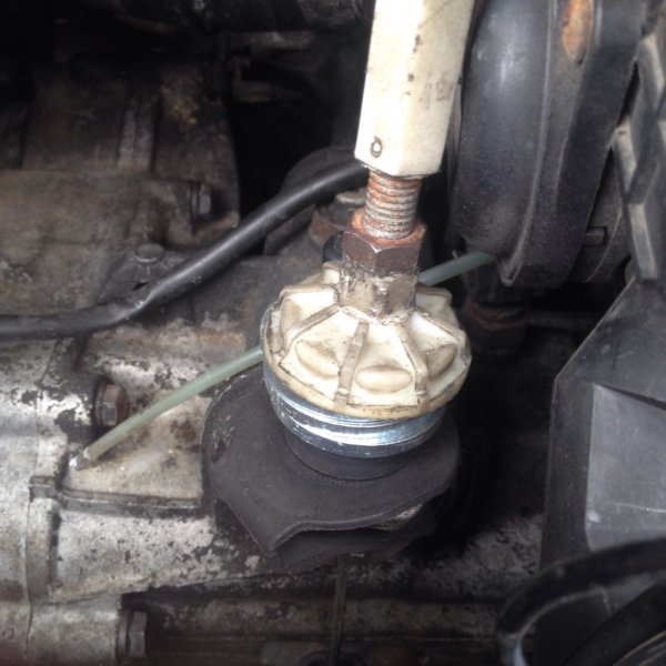

    Habe einen Kupplungswechsel durchgeführt. Fertig gemacht, Getriebe wieder drauf, Kupplungsseil wieder rein. Daraufhin war der Pedalweg und Spiel nicht ok. (Weiß die Sypthome nicht mehr genau). Habe dann einen Tipp bekommen, Scheiben zwischen das Kupplungsseil und Getriebe zu machen (Foto), siehe da, alles funzt wie es soll.

    Ich bin so ganz zufrieden, es wurmt mich aber sehr, dass ich die Ursache nicht kenne! Kann sich etwas am/im Getriebe verstellt haben?!??
    Und ob ich die Scheiben wieder loswerde und mit welchem Aufwand das verbunden ist.

    Statt Scheiben zwischenzulegen kannst Du doch die Verstellung rausdrehen. Dann wäre das auch wieder ok.

      Du nimmst zwei 15er Schlüssel. Löst die Mutter von dem weißen Nachsteller und drehst solange raus bis du am Pedal 15 bis 25mm Leerweg hast. Dann wieder leicht! kontern und du bist fertig.
      Natürlich musst du deine U-scheiben vorher entfernen ;)

        Das Seil ist schon auf maximaler Stufe gedreht. Das Problem liegt im Bereich des Hebels am Getriebe, so vermute ich, da ziemlich viel Spiel da war

          Sorry, aber das Seil ist nicht auf maximal gedreht auf dem Bild, da sind noch mindestens 2-3 cm Gewinde drin...das hakt höchstens etwas weil es steinalt ist und das Gewinde korrodiert....
          So wie es aussieht wäre ein neues Seil da eh mal eine gute Anschaffung.

            Das sich das Spiel geändert hat, kann an der neuen Druckplatte liegen.
            Diese sind schon mal Fertigungsbedingt im Maas anders.
            Habt ihr eine neue Kupplung aus dem Zubehör verbaut ??
            Stellt das Seil neu ein und gut is es.

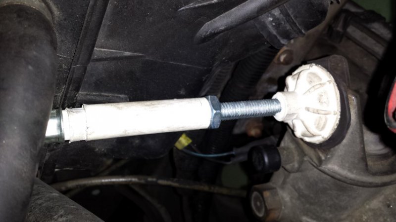

              Auf Deinem Foto erkenne ich da aber noch viel Platz für die Verstellung. So schaut's bei mir aus:

                Ich habe zwar selbst gar keine Kupplung im Auto, trotzdem glaube ich das synonym wie immer Recht hat. Da geht noch was und ein neues Seil kann mal alle 200.000km nicht schaden.
