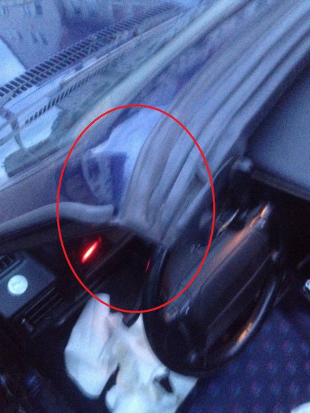

    Hallo Kollegen,
    könnt Ihr mir bitte weiterhelfen?
    Bitte einmal die Dichtung ansehen oben an den Verdeckhebeln. Kann man da was sehen ob die kaputt ist? (Foto unten)
    Fakten:
    - heute nach starkem Regen Wasser im Fahrerfußraum
    - es scheint mir, es ist auf dem Teppich nasser als darunter
    - bei früheren Regenfällen blieb alles trocken (glaube ich)

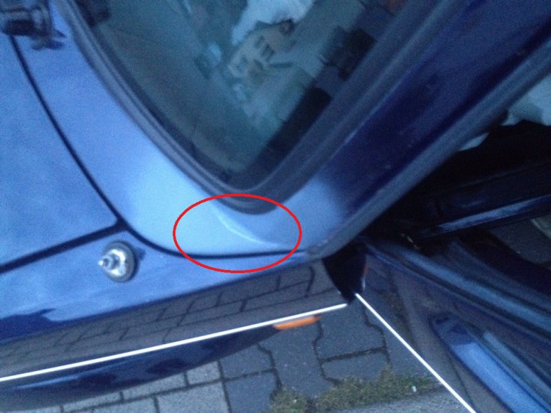

    - als ich den Wagen kaufte, war am Scheibenrahmen (Breich roter Kreis) der Klarlack rostig angelaufen an der Oberfläche, so als sei aus dem Scheibenrahmen rostiges Wasser rausgelaufen (ja lackieren muss ich das noch )

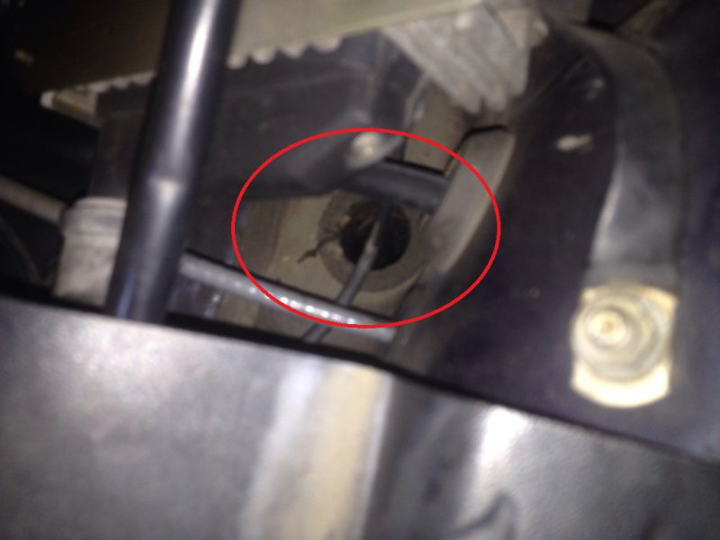

    - habe einen Ablauf im Wasserkasten gefunden. Dieser war auch "recht zu". Aber denke es war nicht wasserdicht verstopft, jedenfalls habe ich es mal sauber gemacht und Wasser kann abfließen.
    Naja ich hoffe jedenfalls, dass es sich mit dem Saubermachen des Abflusses erledigt hat, das werde ich beim nächsten Regenfall sehen... (finde keine Garage )

    wenn der von dir im Bild gezeigte Wasserablauf verstopft ist, läuft das Wasser über den Heizungskasten in den Innenraum (auf der Beifahrerseite ist auch so ein Ablauf, bitte auch prüfen und ggf. reinigen)
    Zu deinem Frontscheibenrahmen kann ich dir nur sagen, dass du ein US-Modell mit geklebter Frontscheibe hast, deren Tausch schweineteuer ist.
    Auf dem Bild schaut es für mich aus, als ob da jemand Grundierung über eine (hoffentlich) entrostete Stelle gesprüht hat.

      Bei mir hatte mal die Wasserkastenabdeckung ein Loch, da ist dann bei starkem Regen auch das Wasser über das Gebläse reingelaufen.
