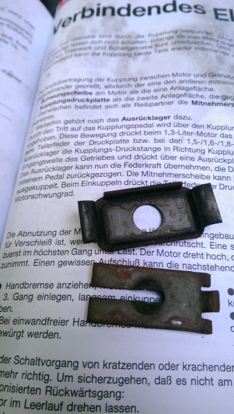

    Hey Leute,
    mir ist leider gerade meine Kupplung beim Fahren flöten gegangen. Beim nachschauen stelle sich zum Glück heraus, dass nur die Befestigung vom Kupplungsseil an der Kupplung direkt abhanden gekommen sind.
Größe: 51,6 KB
    Die zwei Teile habe ich noch aufsammeln können. Vielleicht finde ich noch mehr, wenn ihr mir sagt, wonach ich Ausschau halten muss ;)
Größe: 57,0 KB
    Eigentlich brauche ich den Wagen Donnerstag dringend wieder :/
    Beste Grüße und danke euch!
    Julian

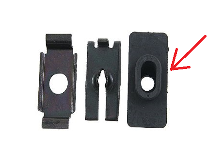

    AW: Befestigungsteile vom Kupplungsteil verloren - welche fehlen?
    Hallo Julian,
    dir fehlt noch eine rechteckige Gummiunterlage, die in das Teil mit dem runde Loch und den beiden Nasen gehört.
    Gibt es nicht einzeln sondern nur als Satz:
Name: Befestigungsteile für Kupplungszug.png
Größe: 90,6 KB
    171798105 Befestigungsteile für Kupplungszug.
      auf dem ersten Bild ist die Gummiunterlage aber zu sehen. Ist das ein Bild von deinem Auto? wenn ja, hast du alles.
      Viele Grüße Horst
          Der Gummi ist etwas verdickt da wo er durch den Hebel durchgesteckt ist. Wenn Du die 3 Teile alle hast hast Du alles was Du brauchst.
          Reinbauen, ausprobieren....das wird funktionieren wenn nichts Anderes sonst noch defekt ist.
            @Julian 21,
            Der Nippel am Ende des Kupplungsseils rastet in dem mittleren Teil meines Bildes ein.
            MfG
              @Julian92,
              der Nippel am Ende des Kupplungsseils rastet in der Vertiefung des mittleren Teils auf meiner Abbildung ein - Natürlich muss das Kupplungsseil entsprechend gespannt werden.
              MfG

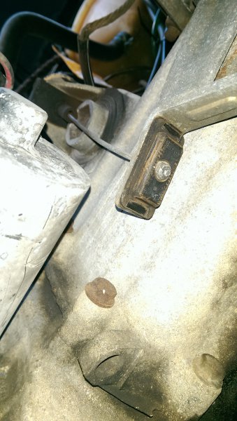

                Mist, dann bekomm ich wohl dort nicht meine Spannung her, aber danke schon einmal für euer Antworten soweit.
                Natürlich habe ich, zuvor schon die häufigsten Ursachen für mein Problem kontrolliert
                Kupplungszug gerissen/ Hülse Pedalbock gebrochen , Mitnehmer am Ausrückhebel im Getriebe gebrochen ..... ... in der REihenfolge prüfen ...
                Wie Ulridos mal in einem anderen Thread geschrieben hatte.
                Alle drei Sachen treffen nicht zu, wenn mit dem "Mitnehmer am Ausrückhebel im Getriebe", das Ding gemeint ist, an dem die vorhin genannten drei Teile befestigt sind.
                Wisst ihr, ob es normal ist, dass dieser Hebel ein bisschen Spiel hat?

                • #9
                  Ja ein wenig ist normal. DArf aber nicht so lose sein, daß Du die Teile einfach so wieder rausziehen kannst. Ein wenig Vorspannung sollte das schon haben.

                      Aktuell trete ich vollkommen ins Leere, heißt: es ist Null Spannung auf dem Kupplungsseil. Ich meinte eher, ob der Hebel an der Kupplung, wenn das Kupplungsseil gar nicht eingehängt ist, auch ein wenig Spiel hat. Das ist nämlich der Fall.

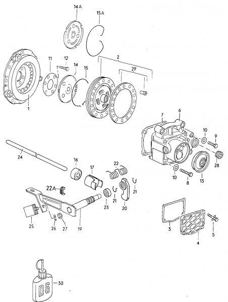

                      • #12
                        AW: Befestigungsteile vom Kupplungsseil verloren - welche fehlen?
                        Hallo Julian92,
                        du solltest zunächst testen, ob das Kupplungsseil defekt, die Rohrdurchführung am Pedalblock abgebrochen ist oder ob der Fehler im Getriebe liegt.
                        Falls der Hebel der Ausrückwelle [19 - 020141701P] am Getriebe sich mit der Hand drücken lässt, spricht das für einen Schaden im Getriebe. Oft genug ist der Kupplungshebel [20 - 020141709A] der Übeltäter.
Name: GOC 1992 2 Motor Kupplung.jpg
Größe: 41,8 KB
                        MfG
