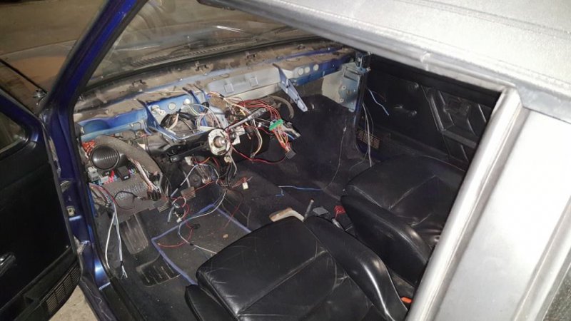

    Hatte ihn gekauft und beim auf der Heimfahrt ist mir schon aufgefallen das was nicht stimmt, denn die Tacho/Amaturenbeleuchtung blinkte mit dem rechten Blinker mit, sonst ging sie garnicht. Naja kann ja nix grobes sein (dachte an Massefehler)
    das ganze war dann doch etwas aufwendiger, da der Kabelbaum vom Kennzeichenlicht zum Lichtschalter abgefackelt war und mit andren Kabeln verschmolzen und somit Fremdstrom zog.
    Also hab ich den kompletten Innenraum neu verkabelt.
    Problem gelöst.

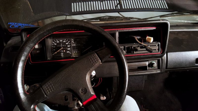

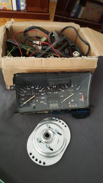

    -Neuer Tacho kam ebenfalls rein, da beim alten die MFA nicht funktionierte

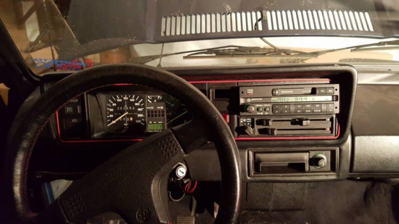

    -Lenkrad wurde gegen eines vom Sportline getauscht
    -beim Tachorahmen hab ich den Chromrand rot Lackiert, gefällt mir besser und passt super mit dem Lenkrad zusammen

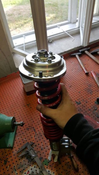

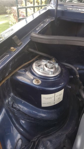

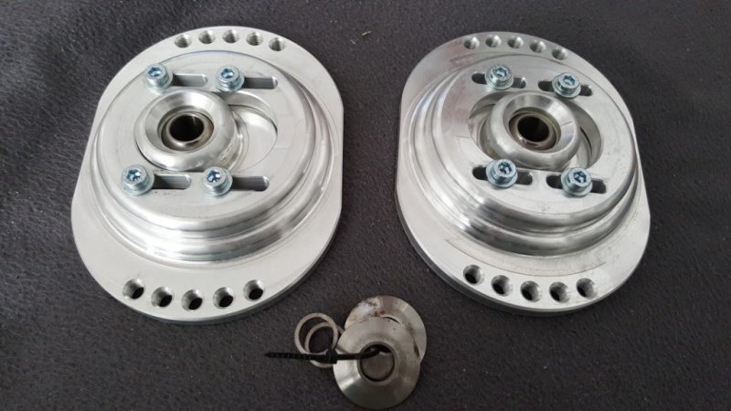

    -Uniball Sturzdomlager wurden verbaut

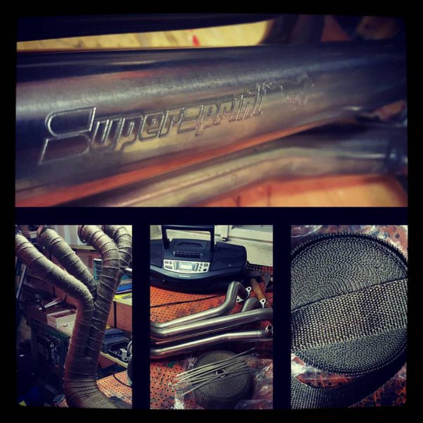

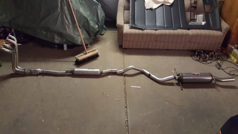

    -komplette Supersprint 60mm Aga inkl Fächer wird verbaut (derzeit is eine absolute Schrott Aga von TA-Technix verbaut die hinten u vorne nicht passt)
    -den Supersprint Fächer hab ich noch mit Hitzeschutzband eingewickelt

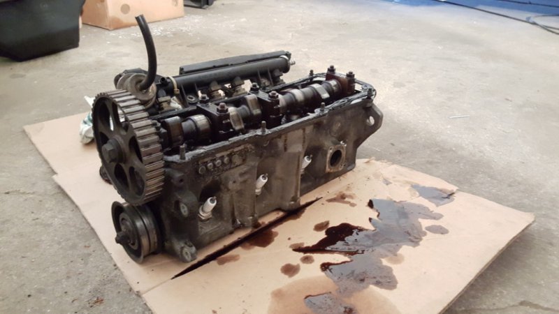

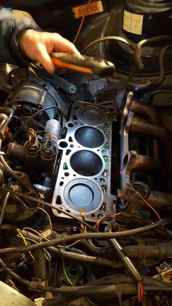

    -Zylinderkopf wird gerade überarbeitet (schärfere Nocke, alle dichtungen neu, nachschleifen, usw usw)
    -Motorblock ist tiptop in schuss und bleibt vorerst serie

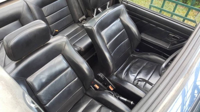

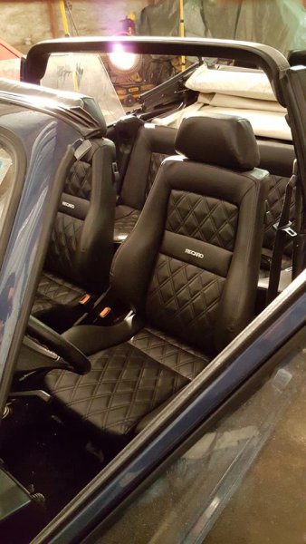

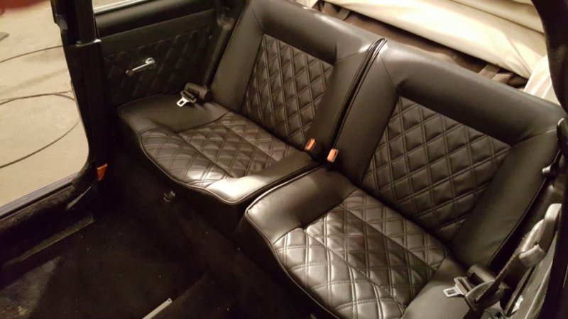

    -weiters kamen über Weihnachten eine Recaro Lederausstattung in den Wagen.
    -hab auch ein VW Gamma 3 Radio und Alpine Boxen verbaut, wollte unbedingt ein Radio das Optisch in das Auto passt und vorallem original ist

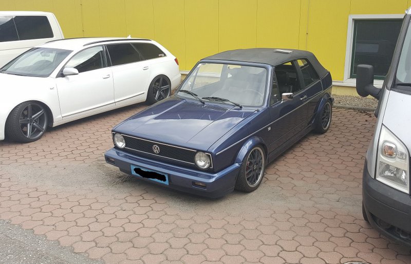

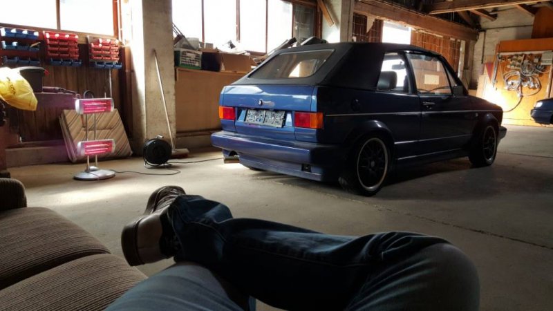

    So hier nun Bilderchen zu dem ganzen gefasel *gg*

    Was ist mit dem Motor los?
    Viele Grüße Horst
    Antoine de Saint-Exupéry
      AW: Knipsers 91er Cabrio
      Schärfere nocke wird eingebaut
      2 bolzen vom abgaskrümmer werden ausgebohrt
      Ventile nachgeschliffen
      Alle dichtungen u simmeringe neu im kopf
      Und geplant wird er ebenfalls

          Aja fahrwerk is derzeit ein h&r monotube rebound 30 verbaut
          Spiele aber mit der gedanken auf luft umzubauen

              Welche Ausstattung ist denn nun drin? Die lederne Originale aus dem Baujahren bis 07.90 oder die Recarokaros?
              • #8
                die karo recaros sind nun drinnen

                  Und was für eine Nocke soll es denn werden?
                  Viele Grüße Kevin
                  • #10
                    Ja sind Fifft Leuchten (steht am Glas drauf), sind weder lasiert noch foliert
                    Nocke wird eine Schrick 268° verbaut
