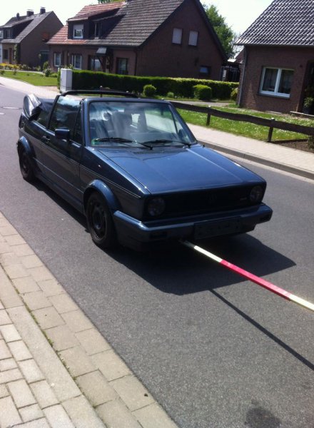

    Nun möchte ich mich hier auch mal vorstellen:
    Ich bin der Timo und komme aus Bocholt. Vor rund einer Woche habe ich mir ein Cabrio im Bastlerzustand gekauft. Der Wagen hat auch nur 800€ gekostet hat aber alles in allem eine gute Substanz. Motorumbau von Vergaser auf JH wurde vom Vor-Vorbesitzer vorgenommen. Eingetragen ist alles (Kann ich nicht verstehen bei so einem komischen halb verpfuschten Umbau). Nun jeden Tag entdecke ich neues Kurioses an dem Auto.
    To Do Liste ist derzeit:
    Tankrohr wechseln (Motor läuft etwas unruhig im Stand und nimmt nicht unbedingt gern Gas an wenn man fährt)
    Oberhalb vom Tankrohr Blech erneuern (2x1cm Lochfraß)
    Die Hupe zum funktionieren bringen (Irgendeine Pumpe ist an die Hupe angeschlossen und sobald man Hupt geht das Auto aus)
    Komischerweise keine Vorförderpumpe im Tank, nur der Tankgeber mit Schlauch
    Tüv und Au bestehen
    Lenkung in Gang bringen (Wenn der Wagen voll Rechts eingelenkt ist fühl sich das an als ob er aufsetzt.. Schweres vorrankommen und Knacken ist die Folge)
    So ihr dürft mir natürlich auch schon Lösungsvorschläge hier posten falls ihr ähnliche Probleme schonmal hattet. Vielleicht gibt es auch Leute die in der Nähe von Bocholt wohnen, sich auskennen und sich das ganze Spielchen mal ansehen.

      Prob mit der Lenkung wird an einer defekten Antriebswelle liegen sagt mir die Glaskugel.

          Hallo und willkommen hier.
          Mit dem JH kenne ich mich nicht wirklich aus, aber ohne VVP kann der Motor nicht gescheit laufen.
          Zuerst also die VVP nachrüsten.
          Dann auch die Pumpe von der Hupe trennen. Dann mal schauen welche Fehler nun noch verbleiben.

            Nun gut der Wagen hat aber unterm Auto eine nachgerüstete Pumpe .. Ich weiß zumindest nun auch wo das knackenden der Lenkung herkommt.. Der linke reifen (14") kommt beim rechts voll einschlagen an den Stoßdämpfer
              AW: Hallo
              Die Einspritzer brauchen 2 Pumpen, eine im Tank oben drin und die unterm Auto. Beim Vergaser gibt es beide nicht, da wurde beim Motorumbau nur die untere montiert damit er "überhaupt" läuft. Die mußt Du besorgen und auch entsprechend neue Kabel ziehen.
              Hat der Wagen auf beiden Seiten eine verstellbare Spurstange? Kann man schnell erkennen das auf beiden Seite ein Gewinde mit Kontermutter sichtbar ist. Wenn ja, ist die Fahrerseite völlig falsch eingestellt. Die darf nie verstellt werden sondern muß auf dem Soll-Maß (das ich Dir nicht sagen kann) stehen. Verstellt wird dann nur die rechte. Wenn man das falsch macht hat man so ein Einschlagverhalten wie Du beschreibst.

                  Okay also wird er nicht zwei externe Pumpen haben. Gut dann werd ich mir mal eine besorgen.. Die Spur werd ich dann mal in einer Werkstatt bevor er au die Straße kommt einstellen lasse
                  Ja Sharky das war ich.
                  Wie sieht das aus, welches Steuerrelais werde ich brauchen um beide Pumpen anzusteuern. Also welche Daten sollte es besitzen.
                  http://www.conrad.de/ce/de/product/5...f=searchDetail
                  Wäre das ok um beide Pumpen anzusteuern oder sollte ich mit dem nur eine ansteuern? Oder doch besser ein anderes Relais?

                    Der einspritzer hat aber keinen anderen Tank als der Vergaser oder?
                    • #11
                      AW: Hallo
                      Wenn du einen 55 Ltr. Tank hast sind alle gleich. Relais geht nicht, du brauchst 321 906 059 G = 44,17€ bei CP. Bekommst du aber auch beim Teilehändler um die Ecke wesentlich günstiger. Einfach mit der OE-Nr. hingehen und dann kann er es umschlüsseln

                        Wo muss das Kraftstoffpumpenrelais denn dann hin? ist da schon ein Steckplatz vorgesehen? Muss ich dann quasi nur einen Kabelbaum aus einem Einspritzer nehmen und das von der ZE nach hinten verlegen? und geht das so Plug & Play?
                        • #13
                          AW: Hallo
                          das Kraftstoffpumpenrelais sitzt in einer Extrahalterung oberhalb der ZE
                          Dieses muß die Pumpen auch abschalten wenn der Motor ausgeht .... deshalb ist es zusätzlich mit der Zündspule verbunden . Nur bei Zündung an dürfen die Pumpen nur kurz anlaufen und müssen dann wieder ausschalten bis der Motor gestartet wird....
                          Wurde beim Motorumbau nicht der JH Kabelbaum mit umgebaut ????
                          Wenn das selbst zusammengefudelt ist , hast Du noch ne Menge zu tun .... das mit der Hupe und den Pumpen sieht verdammt danach aus....
