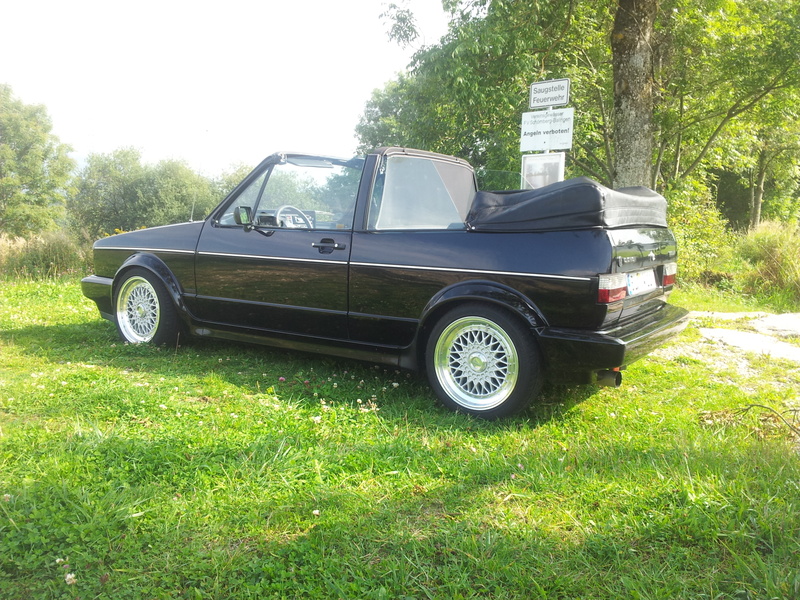

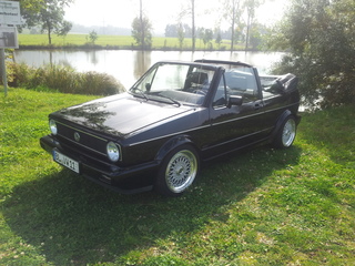

    Hallo, jetzt stell ich mich auch mal vor.
    Ich bei der Heiko, bin 26 Jahre alt und komme aus dem Zollernalbkreis.
    Hab mir im September 2011 mein 91er Golf1 Cabrio Quartett gekauft mit dem 2H Motor.

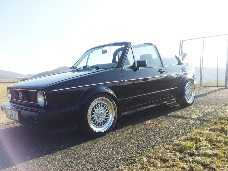

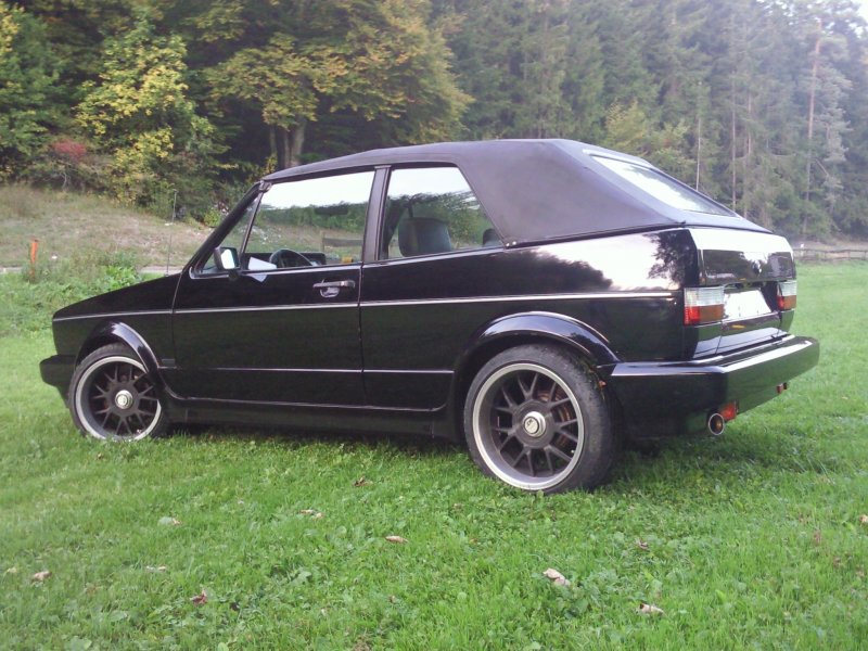

    In den 2 Jahren wurde schon vieles wieder verändert/erneuert.
    - neues Verdeck
    - Lenso BSX in 7,5x16"
    - Supersport Gruppe A Auspuffanlage

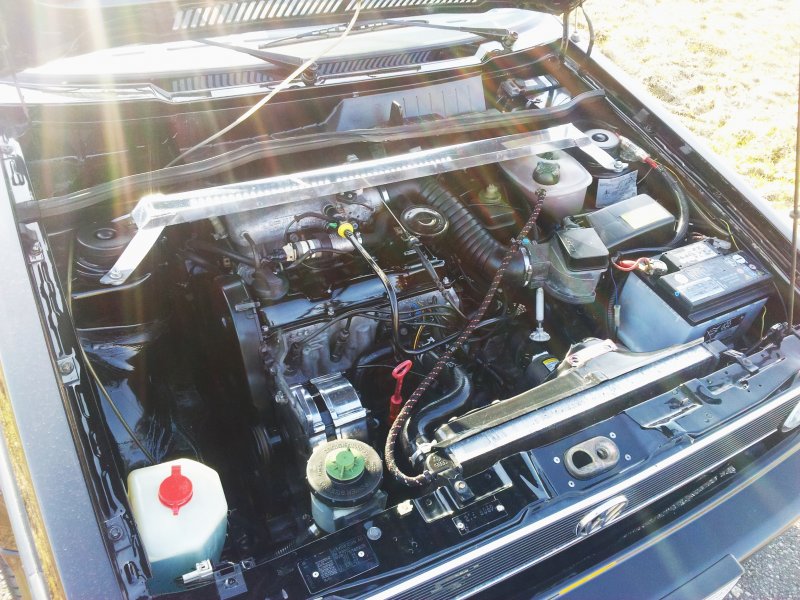

    Sauberes Auto haste da! Der Motorraum ist ein Traum

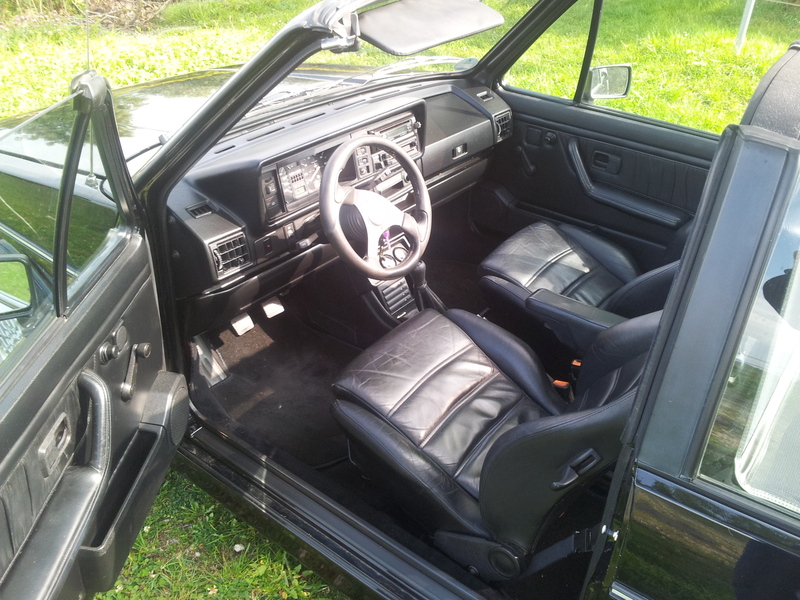

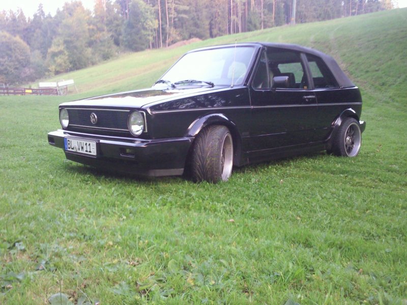

      Hier mal noch mehr Bilder

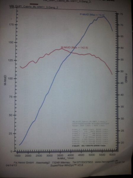

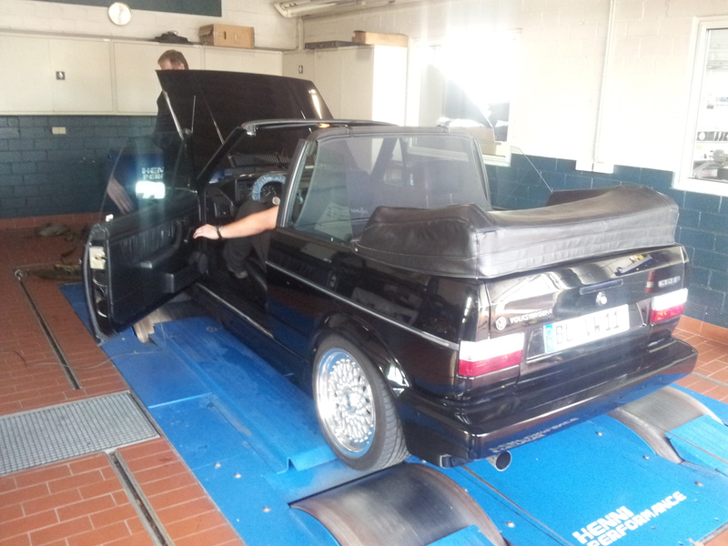

      Am 26.10.2013 war ich auf dem Leistungsprüfstand = 99,7PS und 142,8Nm wurden es leider nur. Hab mit mehr gerechnet. Mit dem Golf2 GTI Chip, JH Luftfilterkasten, K&N Tauschmatte, und der Supersport AGA ab Kat.

          auf wieviel ° hast du die Zündung einstellt?
          Gruß Stefan
            AW: Mein 91er Quartett
            So genau kann ich es dir nicht sagen. Irgend etwas hat der vorbesitzer am Schwungrad gemacht. Da passt die OT Markierung nicht, ist wie wenn es um ein Schraubenloch versetzt ist.
            Es sollten aber 8º sein.

              Hast du den Verdacht das die Zündung nicht 100% passt und er deshalb nur 100ps erreicht hat ??

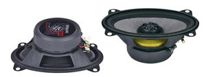

                        Diese Woche habe ich hinten EMPHASER ECX146-S6 4x6" verbaut. Klicke auf die Grafik für eine vergrößerte Ansicht
Größe: 7,0 KB
ID: 1618591 Jetzt ist der Bass besser mit nem Subwoofer natürlich nicht zu vergleichen.

                              Und wegen der angestrebten Leistung, ich würde mal schauen ob ich nicht ein kit aus nocke und chip irgendwo für den golf 2 gti motor finde, dazu ein anständiger krümmer (kann auch aus dem orginal ve regal sein, dann am besten innen bissle gußfehler etc glätten) vllt ein größerer kat oder metallkat. Kopfbearbeitung muss ja nicht unbedingt sein wenns nur ein paar ps sein sollen, mit der zündung musst du aber dann schon schauen, das du das genau hinbekommst.
                              die 63er gruppe a ist wahrscheinlich auch zu groß dimensioniert für nen 1,8ter mit ner nennleistung von unter 7000, habe allerdings nicht nachgerechnet;)
