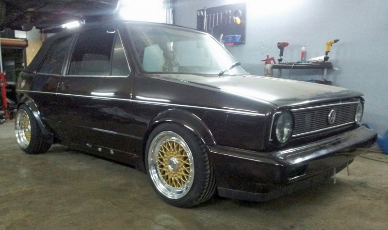

    Wollte euch nun mal mein zweites Cabrio vorstellen.
    Gekauft habe ich es im März 2013 als Bastlerfahrzeug mit neuem Lack und Verdeck.Bremse wurde vom vorbesitzer bereits auf 16V komplett umgebaut.
    Ich habe nun einen G60 eingepflanzt und zahlreiche verschleißteile erneuert, bischen was ist noch zu tun bevor ich zum Tüv kann aber seht selbst was bis jetzt draus geworden ist.

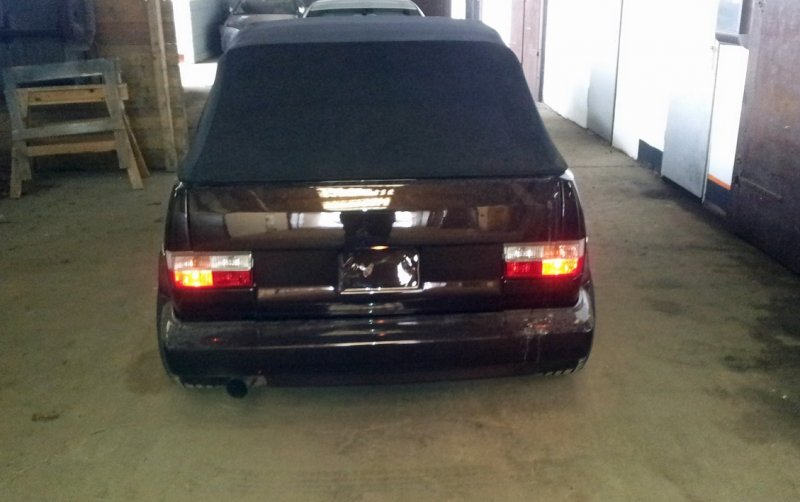

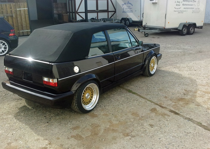

      Schönes Cabrio! Wenn du die Rückleuchten drin lassen willst, würde ich die Blinkerbirnen durch Chrombirnen ersetzen;)
      Gruss Matze!
        Und wieder 7,5 und 9 x 16 :-D werden ja immer mehr dank meines Gutachtens :-D

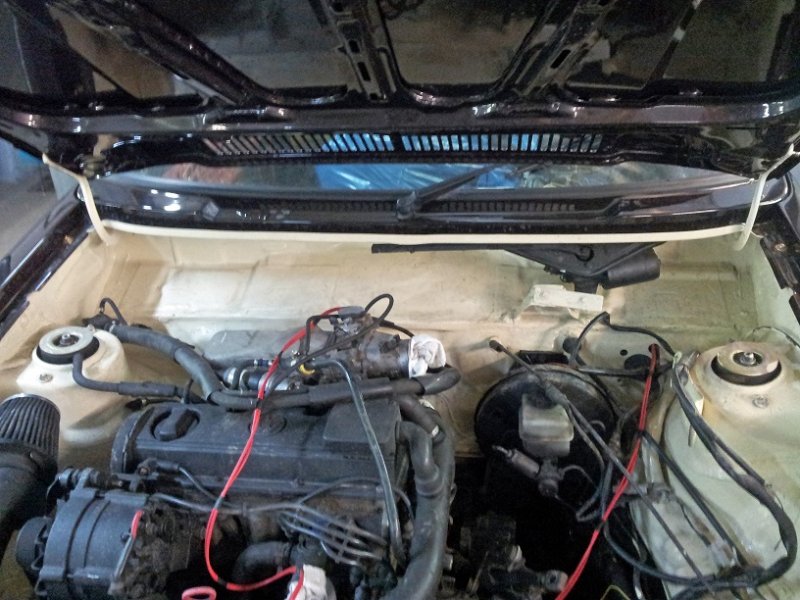

        Mh der motorraum bleibt hoffentlich nicht so?
        Kommt keine heckscheibe mehr rein?

          Schick und vermutlich schneller als meine ''Kruecke''

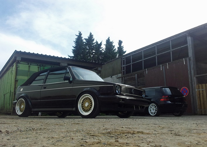

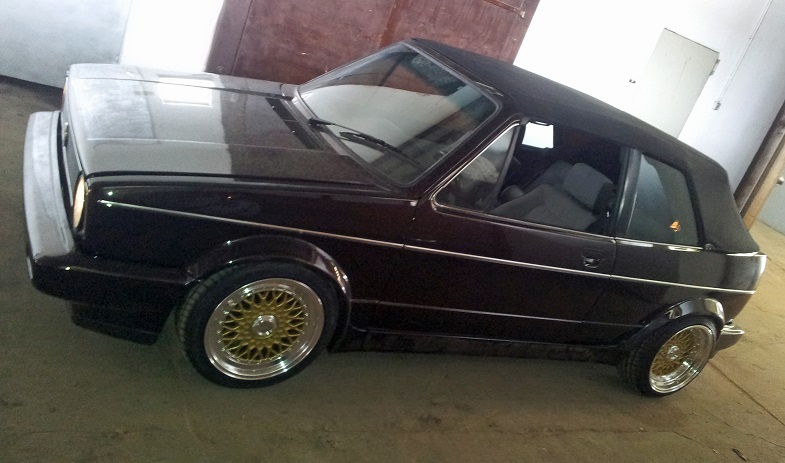

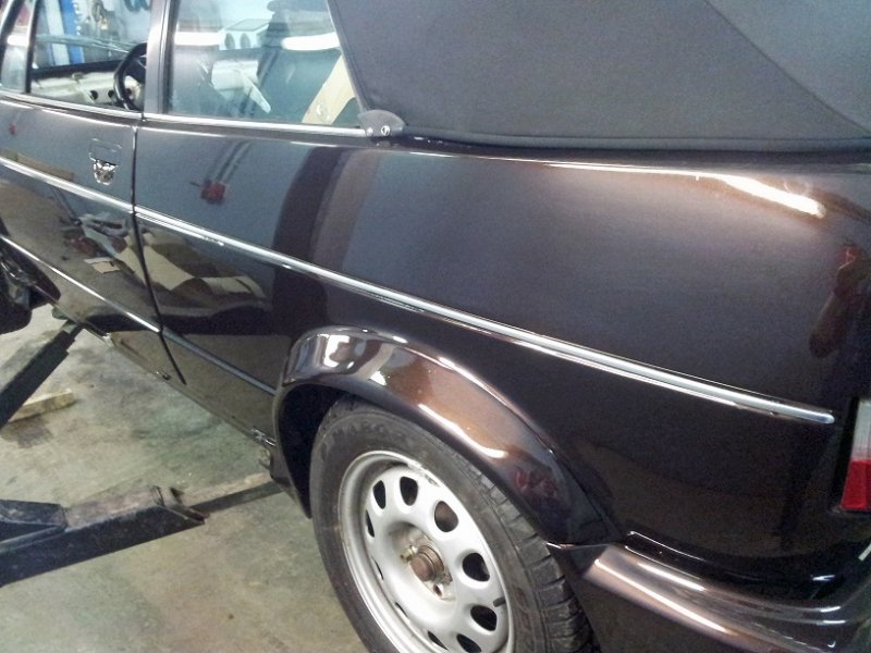

          Was ist denn das für eine Lackfarbe? Schaut echt gut aus, wie das goldene bei Lichteinfall zum Vorschein kommt. Dazu passen die Felgen natürlich perfekt.
          Nur die Rückleuchten sind nicht mein Ding. Weiße Fifft vielleicht? Aber soll natürlich dir gefallen

            Motorraum ist zum Kaufzeitpunkt komplett clean gewesen, was nun mal garnicht mein fall ist/war. ich habe das Gebläse wieder eingesetzt und die Kabel die total mieß verlegt waren einfach wieder sichtbar im Motorraum verlegt. . .

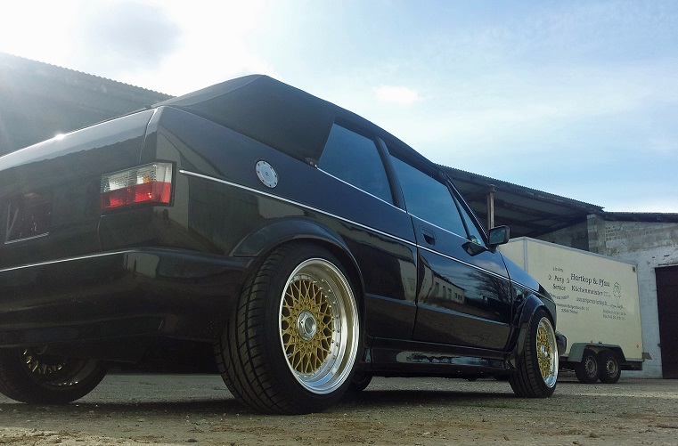

            Felgen: JAAAA. die habe ich schon seit ca 1,5Jahre im Auge gehabt aber hatte nie das richtige Auto dafür und dann habe ich einfach die Felgen gekauft und mir das Cabrio dazu passend aufgebaut :-) Finde die kombi einfach erste sahne
            Heckscheibe: Da muss auf jedenfall wieder eine rein, ich bin nun 5 Tage so gefahren und bin fast durch gedreht. 1. siehts total doof aus und 2. sieht man halt voll wenig !
            Ich hbae auch schon eine liegen aber traue mich da alleine nicht ran :-/
            Rücklichter bleiben so, sollen halt die tage andere Leuchtmittel rein.
            Lack: joa was das für ne Farbe ? Kein plan, ich bin auch am überlegen und suchen. Das ist ne mischung aus Bronze, braun metallic, gold und violet :-)
            Ich habe noch ein, zwei Teile die ich lackiert haben möchte aber kein Lacker hier will das machen weil alle angst haben das sie den Farbton nicht treffen :-(
            und der vorbesitzer weiß die Farbzusammenstellung auch nicht weil er den Wagen damals so übernommen hatte.
