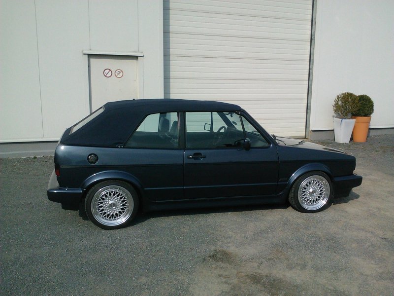

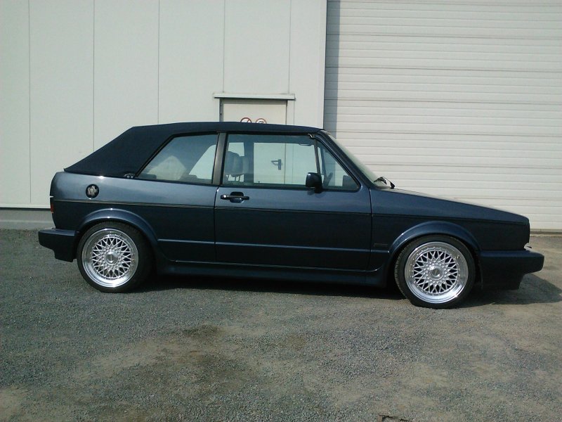

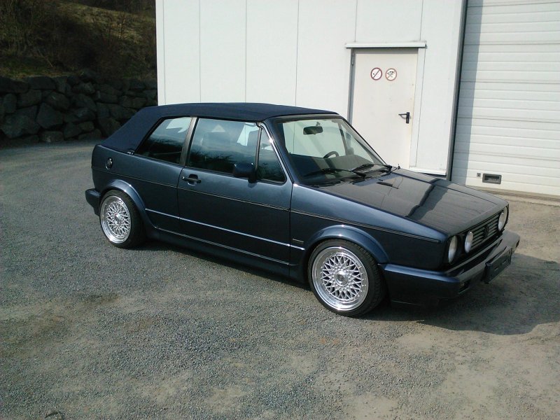

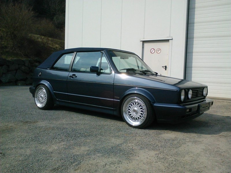

    nach langen Jahren im Forum wollte ich nun auchmal mein Cabrio vorstellen:
    G1C Baujahr 1989
    - Inkabluemetallic
    - blaues Leder
    - blauer Teppich
    - blaues Dach (in 2011 neu aufgezogen)
    - Lenso BSX 7,5 x 16 mit 195/40/16 Falken
    - Hartmann Gewindefahrwerk
    - 20mm Distanzscheiben HA
    - Momo Corse 320mm Lenkrad
    - Grau/Rote Rückleuchten
    - Heckklappe ohne Typenbezeichnung (Clean)

    Kompliment und Dank an Alle die sich hier im Forum für die Erhaltung des G1C stark machen.

    Sieht toll aus!!
    Gefällt mir gut, so ganz ohne Chrom. Werd ich dieses Jahr auch wieder zurückbauen.

      Na... uns den vorzuenthalten war ganz schön gemein!
      Wirklich schicken Wagen hast du da! Gefällt mir gut! :-)
      Weiter so!

        Danke....................
        Hört man echt gerne...................
        Ggf. werden die Felgensterne noch in Audi-Graumetallic lackiert ?

          gefällt mir auch sehr gut dein cabby

            So als Anti-Chrom echt schön. Sehr dezent und dadurch auffallend!

                schönes Cabrio!

                        Hey und echt tolles Cabby.

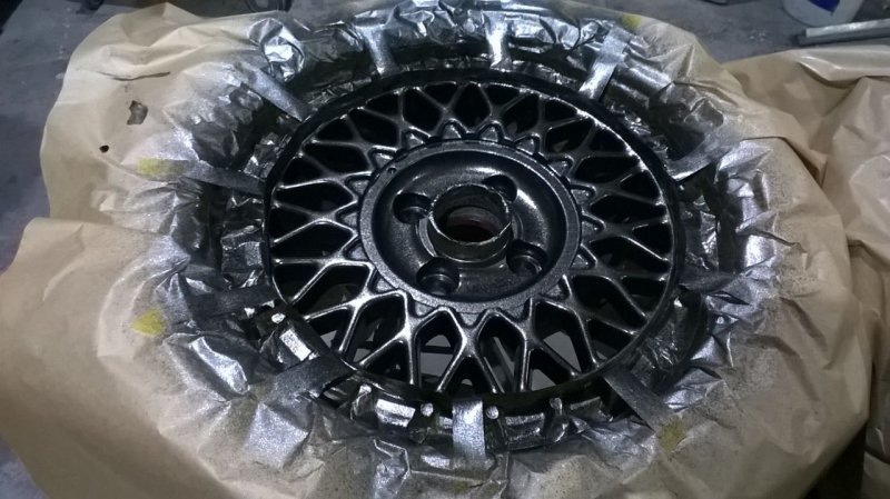

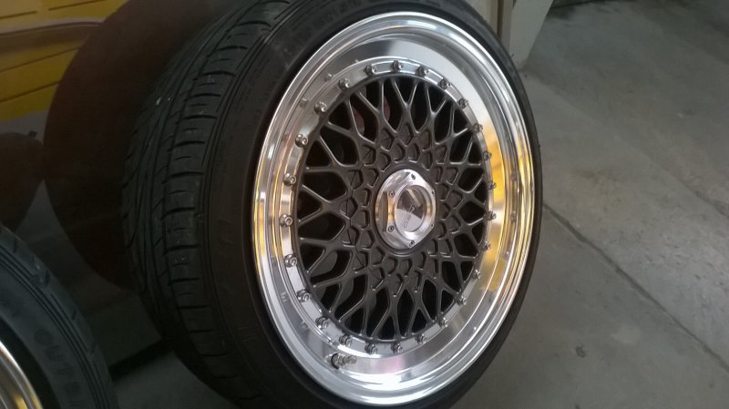

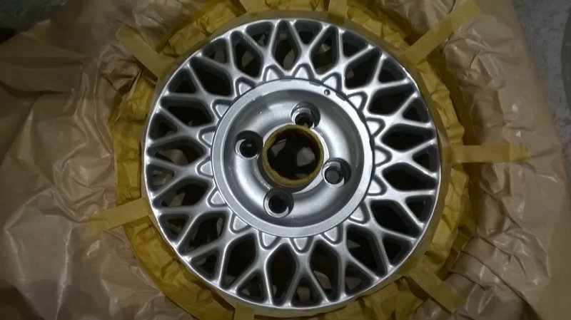

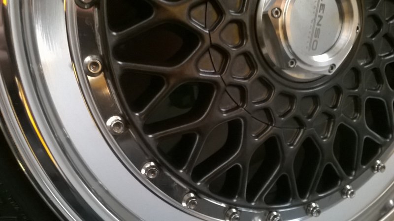

                          Update 25.02.15 - Lenso BSX meets Folia Tec Sprühfolie:
                          Hallo, Ich hab die Sterne meiner Lenso BSX Felgen mal mit Foliatec Sprühfolie "Anthrazit" bearbeitet und wollte euch das Ergebnis nicht vorenthalten:

                          Das Zeug lässt sich wirklich gut verarbeiten.
                          Ein Tip aber für Leute die Teillackierungen vorhaben. Das genaue Abkleben (siehe Bild 1) könnt Ihr Euch sparen da der Rad der Folienlackierung spätestens beim Entfernen des Abklebebands einreist. Lieber grob abkleben, Lackieren und den "Überstand" mit einem sehr scharfen Messer abschneiden. So bekommt Ihr einen perfekten Rad .
                          Bei Volllackierung einer Felge ist das nicht nötig.

                            Hi!
                            Schöne Bilder von der Folienaktion!
                            Ich überlege aktuell das selbe....nur umgekehrt, meine schwarzen Sterne wieder in silber zu machen!
                            Wie ist die Deckkraft? Mußtest du mehrere Durchgänge lackieren?

                              Moin,
                              die Deckkraft ist extrem gut. Auch die Gefahr Läufer zu lackieren ist sehr gering da die Sprühfolie nicht so flüssig ist wie Lack.
                              2-3 Schichten solltest Du - lt. Foliatec - schon lackieren da sonst der "Folieneffekt" (abziehen wie ein Aufkleber) nicht entsteht.
                              Ich hab für 4x 16 Zoll Sterne plus Kappen etwas mehr als eine Dose (400ml) benötigt. Geht echt super. Bin begeistert.
                              Nur über die unnötige über genaue abklebe Aktion - die ich mir hätte sparen können - hab ich mich etwas geärgert. ;)
