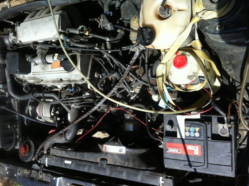

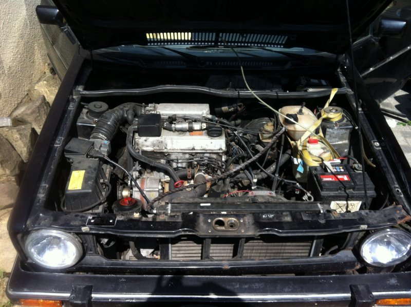

    Ich hab hier einen kompletten Unfallgolf mit nem eingebauten und eingetragenen 2E Motor stehen. Nach kurzem Überlegen soll der 2E in mein Cab Einzug halten.
    Warum ich hier meinen eigenen Thread eröffne, obwohl es schon viele gute gibt: Ich möchte meine Probleme hier gelöst haben bzw. bekommen.
    Vorhanden: Motor 2e
    Abgasanlage ab Krümmer - Serie (Eventuell hätte ich noch einen Fächer von Friedrich, den ich hier reinwursteln könnte)
    Ab Kat dann Gruppe A
    Was ich erreichen möchte ist ein D3 taugliches Cab mit bisschen mehr Leistung. Ich bitte um Tipps, was ich schon hier geschickter machen kann bzw. welche Teile ich tauschen sollte bzw könnte.

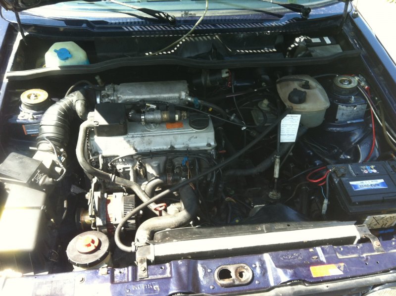

    Es ist vollbracht, jedoch passt das Ergebnis noch nicht ganz.

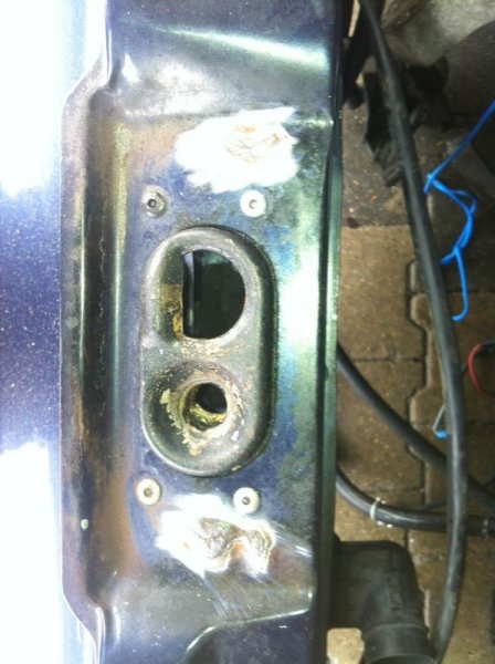

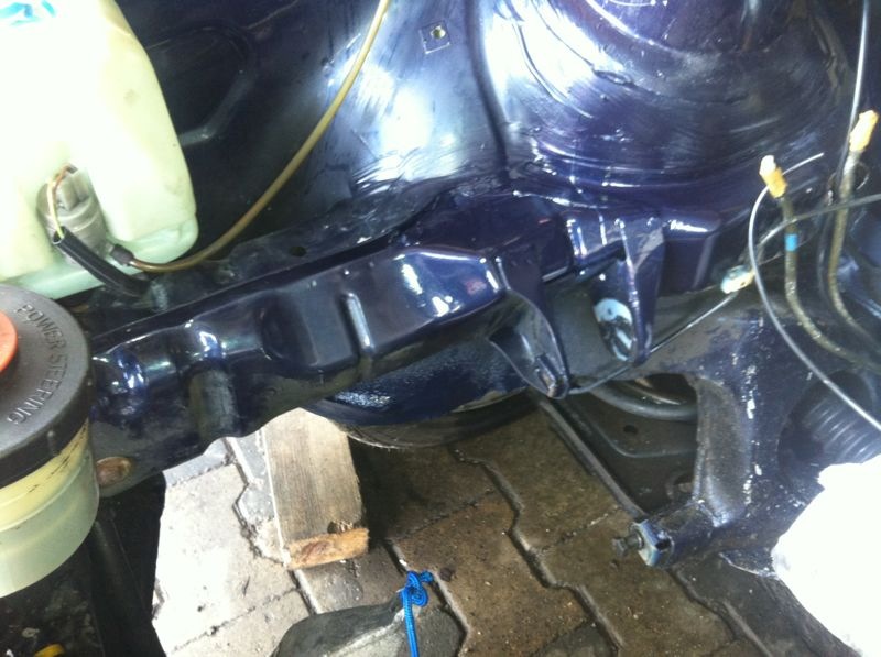

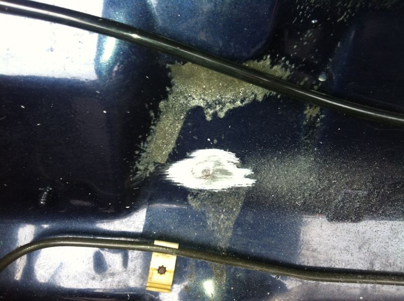

    Der 2H bzw. PF Motor verließ seinen angestammten Platz und nach einigen kosmetischen Details - vor Allem Rostansätze wegputzen kam dann der neu abgedichtete 2E in den dafür vorgesehenen Platz. Der Motor ist wie er vom Band lief, also unverändert. Abgasanlage momentan noch mit Originalkrümmer und Kat, danach eine Gruppe A. Steuergerät ist 2H mit BB Chip.

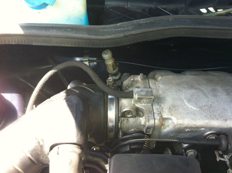

    Gestern im Stand lief der Motor auch rund, auch das Fahren hat mir mehrmals das Grinsen ins Gesicht geschrieben. Jedoch hat er Probleme mit dem Leerlauf. Er geht ohne Probleme an, jedoch fällt er sofort in ein Leerlaufloch und geht aus. Dies passiert auch im warmen Zustand, wenn ich an ne Kreuzung ranfahre, kurz anhalte und er geht sofort aus.

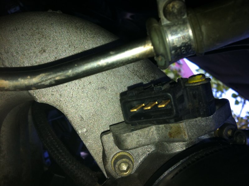

    Was ich an der Drosselklappe nicht angeschlossen habe (es ist die originale 2e) ist der Dreierstecker, welcher nach hinten wegzeigt.
    Was ändere ich hier am Besten?
      wie wäre es mit dem Stecker anschließen?
      Warum hast den nicht gleich angeschlossen? Mit dem Stecker wird dem Steuergerät mitgeteilt, ob gerade Standgas oder Volllast angesagt ist. Ohne den Stecker kann das mit dem Standgas nicht funktionieren.

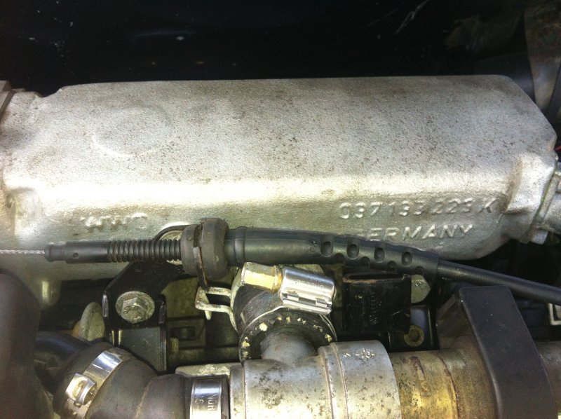

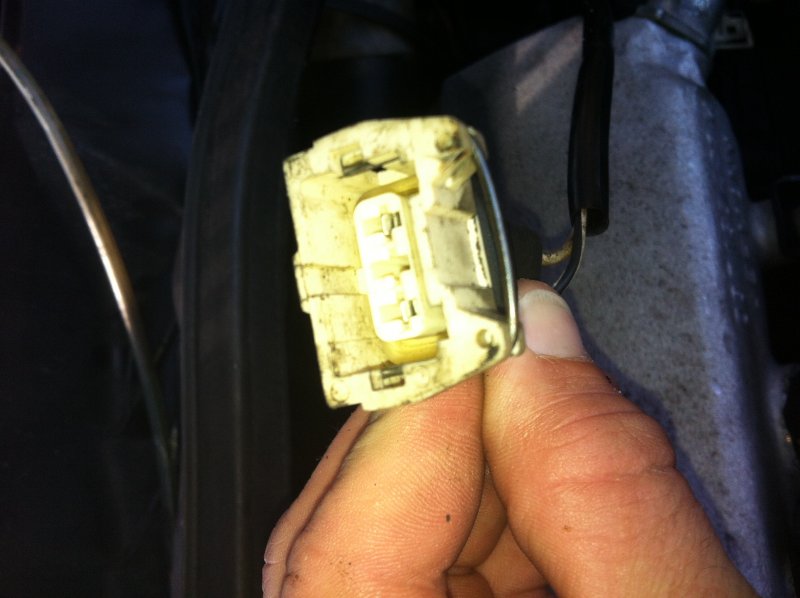

        Ähm - weil er nicht passte. Hab mal Bilder gemacht.
        Ich war mir nicht sicher, ob am Adapter alle drei Plätze belegt sein müssten. Wenn nur zwei Leitungen reichen, dann kann ich den Stecker ja umbauen.

          Das Problem ist mir bestens bekannt und noch nicht gelöst.
          Der 2E hat einen Poti, der 2H nur zwei Schalter (Vollast- und Leerlaufschalter an der Drosselklappe). Das Poti-Signal der 2E-Klappe wird vom 2H-Stg. nicht verarbeitet.
