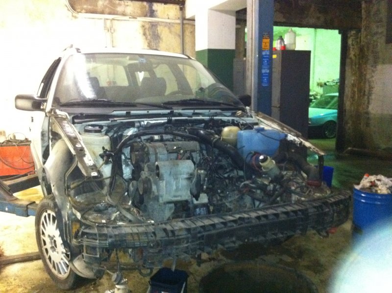

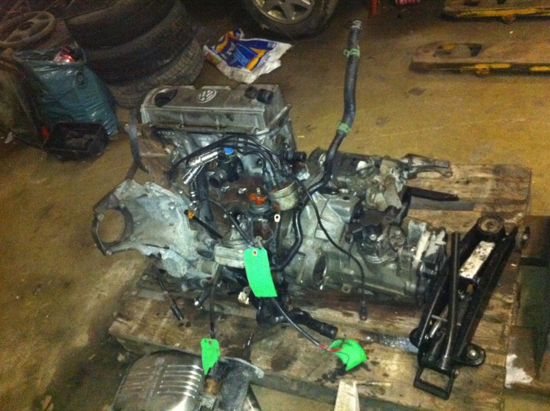

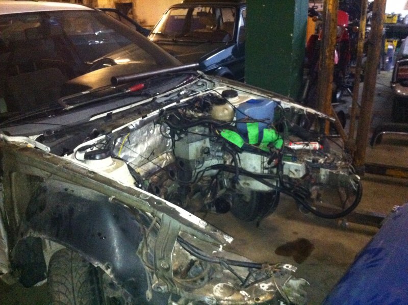

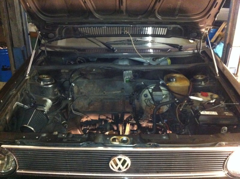

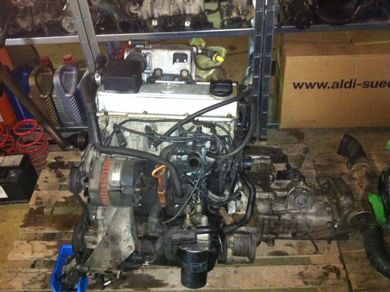

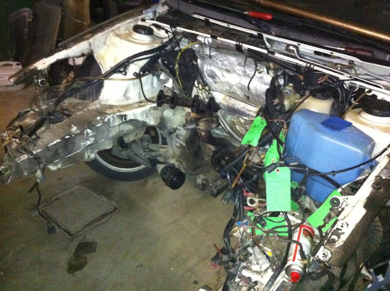

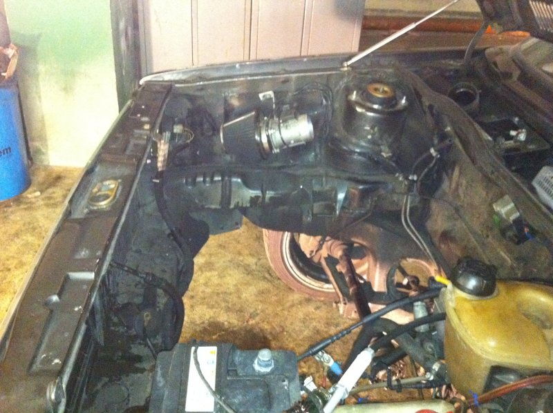

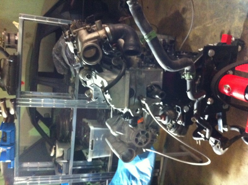

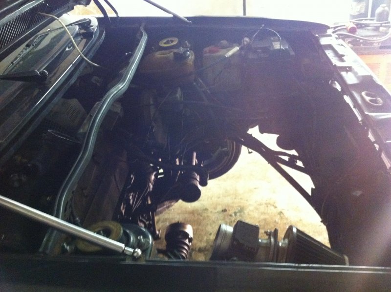

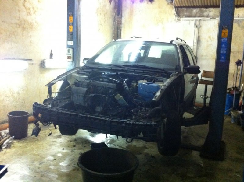

            Hier mal Paar Bilder.....
            Der Motorausbau meines Cabrios ging so schnell, das ich am selben Tag noch am Passat angefangen habe zu Schlachten.

              die grünen Karten sind nur kleine gedankenstützen, sodass ich ich später weis wo alles nochmal hin soll...

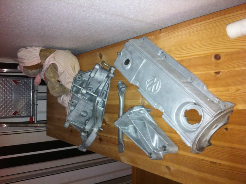

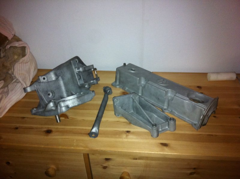

              Hier noch Teile die frisch gestrahlt und jetzt Pulverbeschichtet werden.
Größe: 60,9 KB
ID: 1592542Klicke auf die Grafik für eine vergrößerte Ansicht
Größe: 60,9 KB
ID: 1592542 Klicke auf die Grafik für eine vergrößerte Ansicht
Größe: 84,6 KB

              Zu guter letzt habe ich heute noch einen Anruf bekommen das Motor und Lader fertig sind.... leider ist es mir nur möglich den Motor und Lader nächste Woche Mittwoch abzuholen.... =( (Bilder folgen =) )

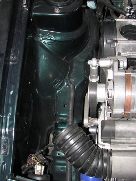

                      So, wegen Deiner Fragen bezüglich der Spannrolle und des Spanners. Habe den Holm an der entsprechenden Stelle mit einem Gummihammer zärtlich bearbeitet und anschließend neu lackiert. Passt perfekt. Der Riemenspanner lässt sich sogar im eingebauten Zustand des Motors an- und abbauen. Bilder sagen mehr als 1000 Worte:
Größe: 17,4 KB
Größe: 58,2 KB

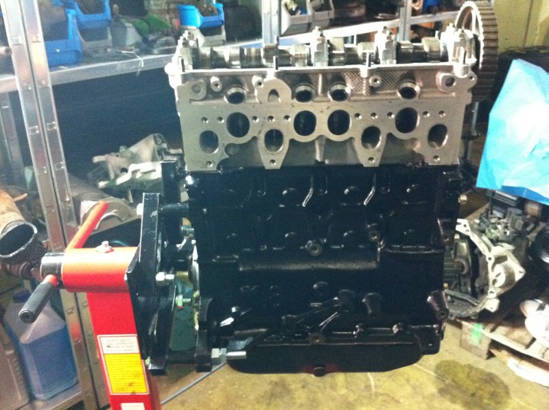

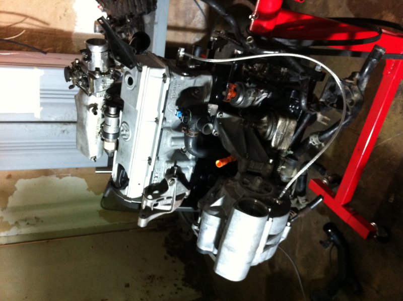

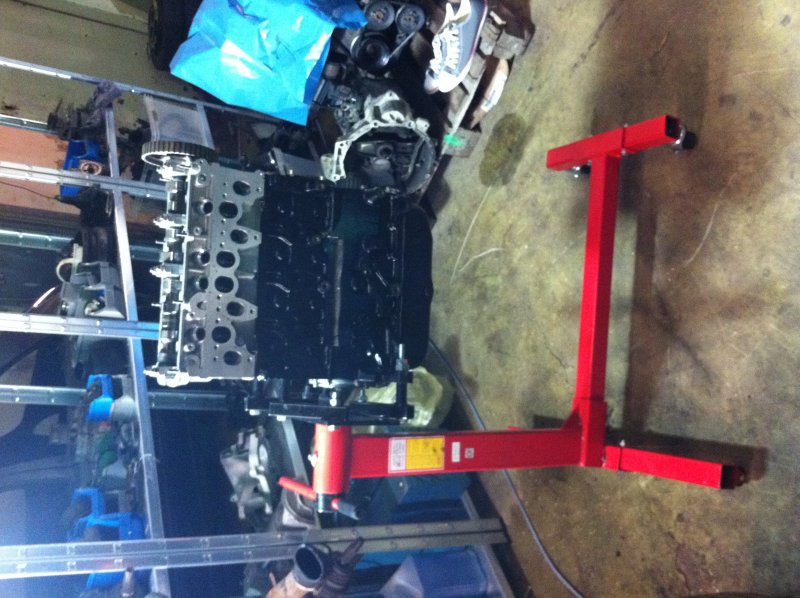

                        so nun zu meinem Bericht... hier die versprochenen Bilder...

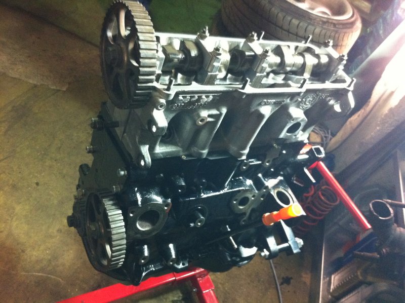

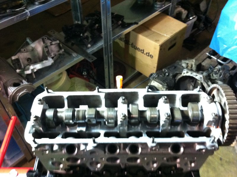

                        Hier ein Paar Bilder wo ich den Motor (teileweise) zusammengebaut habe.... da dies mein erster G60 ist, viel mir das trotz eines schlauchen Buches nicht ganz leicht.... aber man sieht er nimmt gestallt an.. =)
Größe: 84,8 KB
Größe: 96,3 KB
                        Hier und da noch Paar kleinigkeiten.... dann ist er fertig... =)

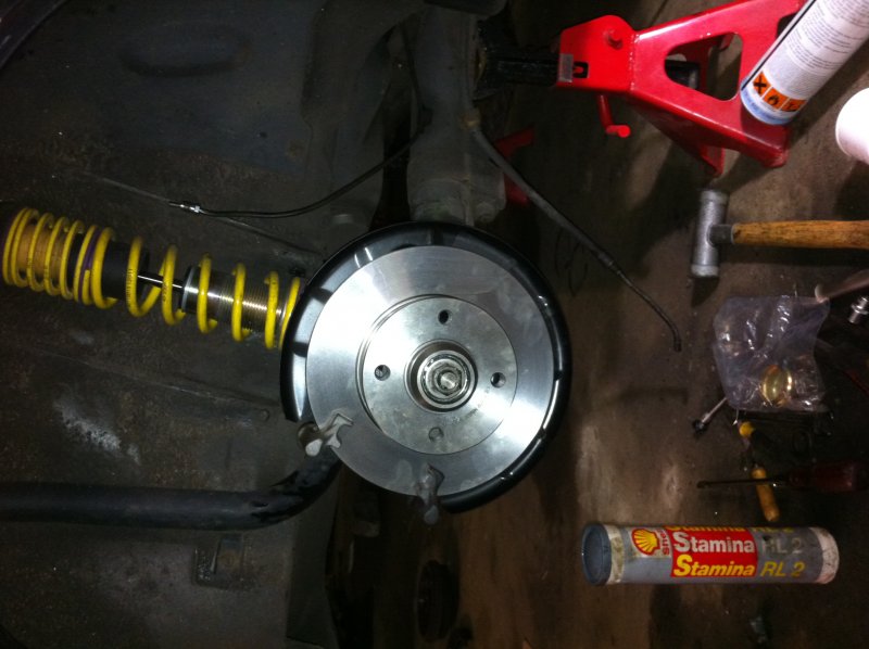

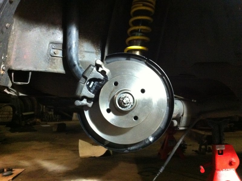

                        Da noch Bilder von der umgebauten Hinterachse.... das war ne sehr schöne Arbeit...
Größe: 70,4 KB
                        Seile sind gezogen und Bremsleitung angepasst....

                          Update... die Hinterache sieht so aus.... ;)

                          • #14
                            Schönes Auto. Gefällt mir!!!
                            Wie hast das jetzt mit den Bremsleitungen/Schläuchen gelöst?
                            Golf 1 liegt mir am Herzen ....
                            • #15
                              AW: Golf Cabrio G60
                              Ich habe mir einfach ne neue Bremleitung besorgt, gebörtelt angepasst.... den Schlauch habe ich wie in der Umbauanleitung mit einem angefertigten Halter an die Achse geschweißt 13,5er Bohrung (passt exakt) Bremsschlauch durchgesteckt fertig.... Verbaut habe ich die 38er Girling....
