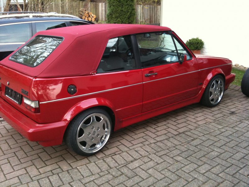

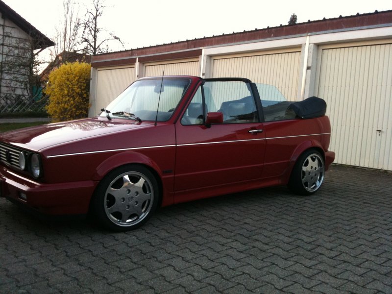

    So Leute, dann will hier auch mal meinen Umbau - Bericht eröffnen, um euch ein paar Einblicke in meinen Umbau zu geben ;)
    Zuerst einmal paar Eckdaten zu meinem Cabrio.
    Golf 1 Cabrio "Quartett" in Paprikarot (Orginallack) Bjh. 1990
    Exterieur:
    - Chromzierleisten und Grill
    - Klarglas Scheinwerfer, Blinker usw.
    - Porsche C2 Hochglanzverdichtet in 6x16(VA) u. 8x16(HA) ET 52,6, jeweils 35mm Adapterplatten von H&R
    - Kotflügel gezogen und Verbreiterungen bzw. Radläufe angepasst.
    - Hiltrac Gewindefahrwerk
    - Hartmann Endtopf
    - Neues Verdeck vor 2 Jahren
    Interieur:
    - Orginale Lederaustattung
    - Schaltsack vom Classicline
    - Alpine Radio, Axton Endstufe und JBL Subwoofer
    Motor:
    - 2H 98 PS 160000 km
    Geplante Umbauten:
    - Motorumbau auf 8V G60
    - Corrado Innenaustattung, Kofferraumausbau
    - Chromkeder bzw. Retro Chromspiegel anbringen
    - Lackierung
    - Und was mir sonst noch so einfällt

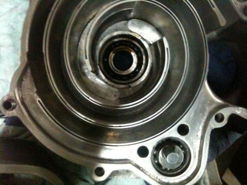

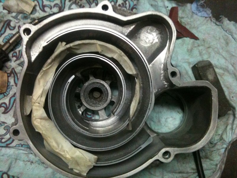

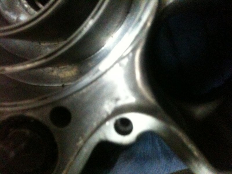

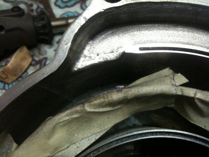

        Am Motor hab ich natürlich gleich mal etwas zerlegt.
        G-Lader, lima usw. mal runter.
        Wollte unbedingt wissen ob der G noch in Odnung war, also den mal aufgemacht, einlassseite sah ok aus, dann mal den Verdränger runter gemacht sah auf den ersten Blick alles sehr gut aus, dann aber fiel mir auf das sich das Lager der Nebenwelle verabschiedet hatte, konnte man deutlich an den "Einschlägen" am Verdränger sehen.
        Da dies aber nicht viel ausmacht, konnte ich mich erstmal glücklich schätzen das der G mit dem Lagerschaden nicht mehr lang gelaufen war.
        Also was machen wenn der G eh schon auf ist und man langeweile hat?
        Richtig man nimmt Dremel und paar gute Hartmetallfräser zu Hand und los geht's!
        Also erstmal den Kanal an der Einlass - bzw. Auslasseite geöffnet.
        Danach auch noch den Auslass bearbeitet.
        Leider hab ich nicht so gute Bilder, werde diese Woche aber bessere nachreichen ;)

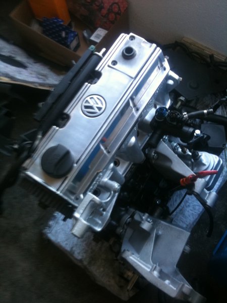

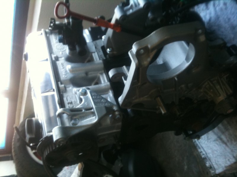

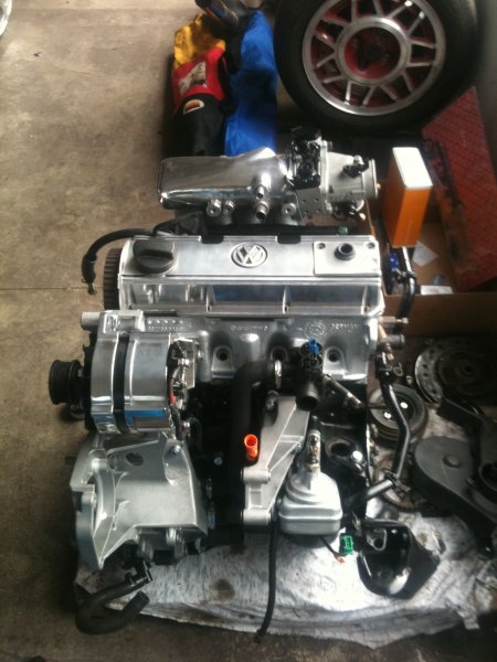

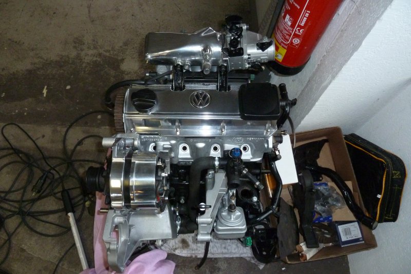

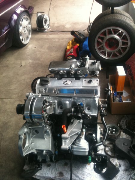

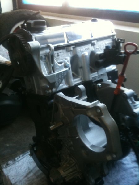

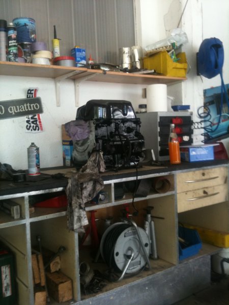

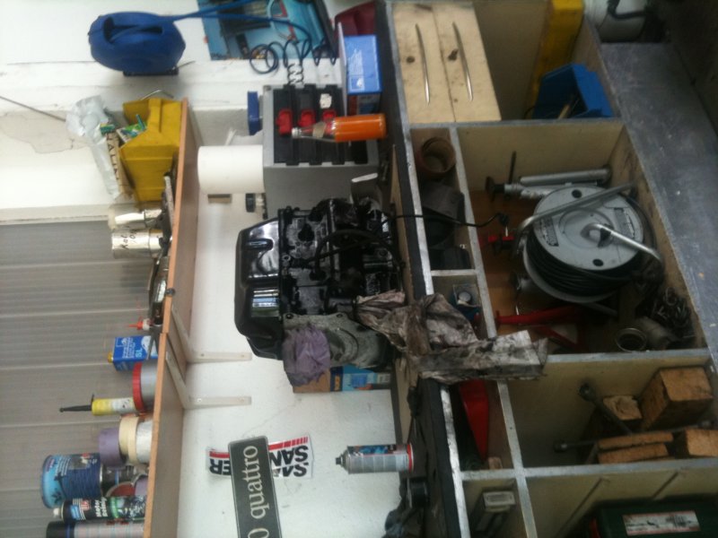

                  Soooo hab lang nichts reingeschrieben, war im Prüfungsstress usw. ;)
                  Aber hab jetzt im Urlaub einiges gemacht!
                  Motor hab ich komplett zerlegt alles gesäubert, Dichtungen sind alle neu, Kopfdichtung, Öwannendichtung, Welllendichtringe usw.
                  Nen Ölhobel hab ich mir auch gegönnt.
                  Motorblock hab ich schwarz glänzend lackiert, ZylinderKopf silber.
                  Ansaugbrücke ist gecleand und poliert sowie Lichtmaschine, Ventildeckel muss ich noch bisschen was machen...irgentwie ein komisches matrial zum polieren :(
                  Dann wieder alles zusammengebaut, einige halter hin, Klopfsensor, Lichtmaschine kommt wieder weg mach ich erst zum schluss hin wenn der motor im auto und der G-Lader montiert ist ;)
                  Genug gelabbert

                  • #10
                    AW: Dem Cabrio "etwas" Ladedruck einhauchen
                    Der Motor sieht ja mal echt super aus.
                    Weitermachen.....
                    • #11
                      Na wenn das mal keine saubere Arbeit ist...weiter so!! Nach dem Winter soll der Umbau vollbracht sein??

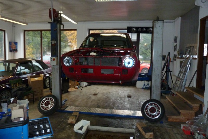

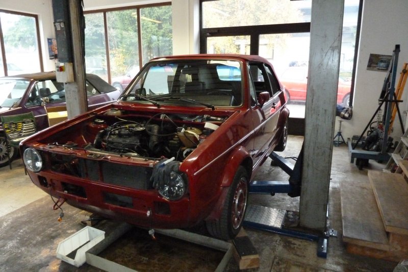

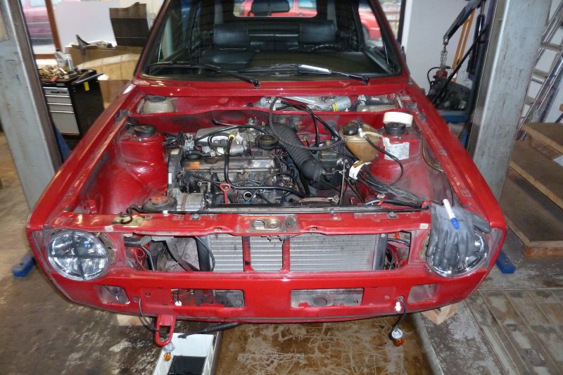

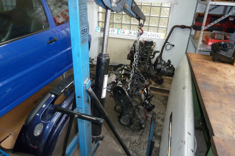

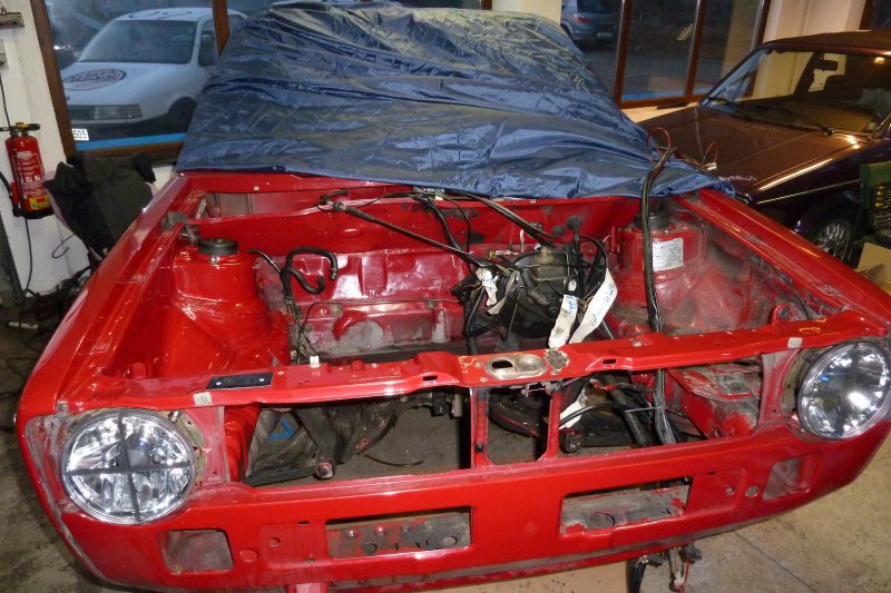

                          Sooo es hat sich mal wieder bisschen was getan.
                          Hab mein G60 jetzt fast fertig, fehlt nur noch Getriebe und den G-lader überholen.
                          Hab am Freitag morgen dann den 2H Ausgebaut.
                          Ging eig recht gut bin zwar mit der Ansaugbrücke am Hosenrohr hängen geblieben hab es aber rechtzeitig gemerkt!
                          Naja hier mal ein paar Bilder
                          PS: Wollt gar nicht wissen wie lang ich gebraucht hab das die linke Seite im Motorraum so aussieht

                          • #14
                            Weiter so!!!!
                            Falls die Getriebewahl immernoch unklar sein sollte, kann ich dir das 020er 4T Dieselgetriebe empfehlen. Habe meines generalüberholen lassen und den Antrieb verschrauben lassen. Funktioniert seit 20tkm topp mit dem G. Davor hatte ich das AUG vom 2H Motor drann. Das war einfach viel zu kurz.
                            Wegen dem Lader würde ich zum Toby Theibach gehen. Ist ja direkt vor deiner Haustür. Kann ich nur empfehlen. :]

                              sehr sauberer Motor!
                              Viele Grüße Horst
