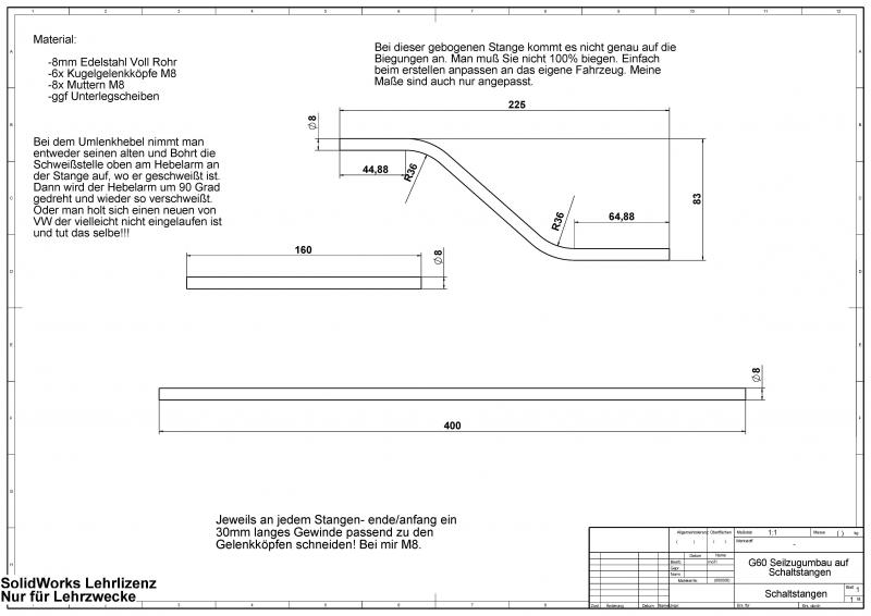

          Den Umbausatz von Gestänge auf Seilzug kannst du auch selber bauen,eine Zeichnung und Bilder habe ich da.

              Hatte irgendwann mal jemand eingestellt,ist also nicht von mir und so wie das dann ausschaut,kannst du sogar nen ABF Krümmer verwenden.

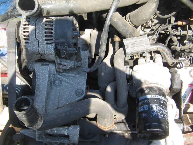

                    • #85
                      AW: Motorumbau 2l 16v in ein G1C

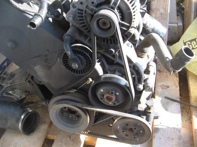

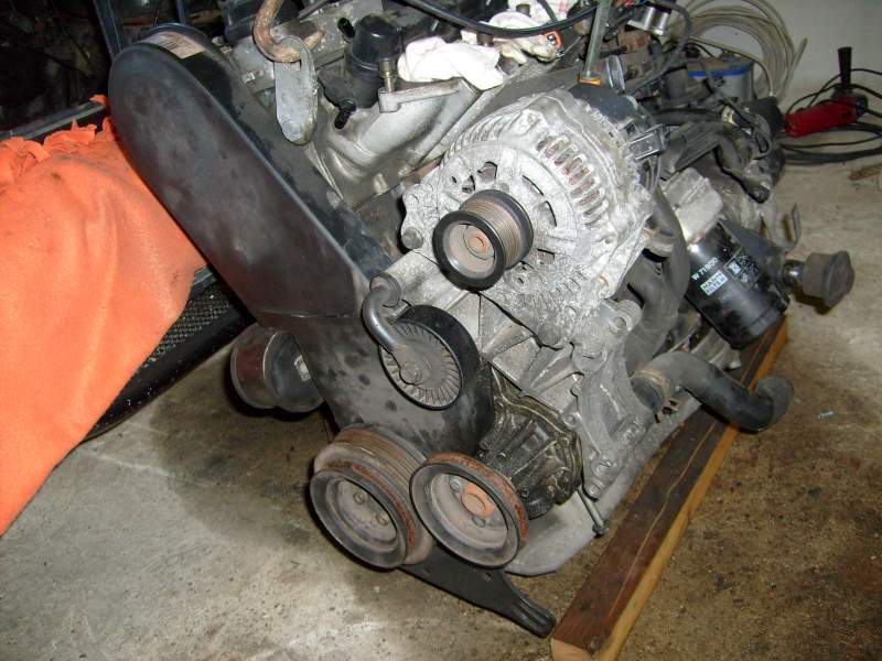

                      Also bei mir sieht es so aus ! naja voll mist das des dan vom 2h nicht passt ! Hab gestern noch am abend bei meinem schrotti angerufen der meinte er hat den halter nicht aber er meinte widerum auch das ich dan auch ne andere LIMA brauch ! Aber nach langem forschen hab ich nun was gefunden weis nur net in wiefern das stimmt den halter ink. lima vom golf 3 90ps könnte das hinhaun ? grüße der Auri
                      Mein ABF 16v Thread!
                      http://www.golfcabrio.de/forum/showthread.php?t=63856
                      • #86

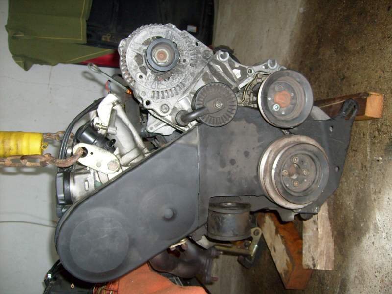

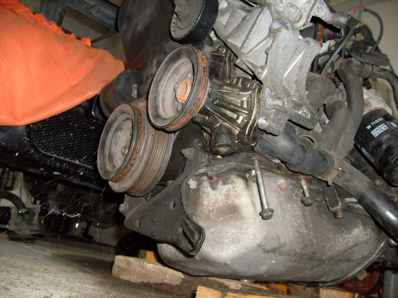

                        So siehts bei mir aus,du brauchst also nur eine andere Riemenscheibe für die Wasserpumpe,müßte auch irgendwo noch eine liegen haben.
                        • #87
                          Achso is des na dann bin ich ja beruigt! Eigentlich total einfach also ich könnt ja sagen das es an der sonne liegt aber ich habs halt echt nicht gerafft bekommen ! Aber nun mit den bildern zum vergleichen super einfach klasse!

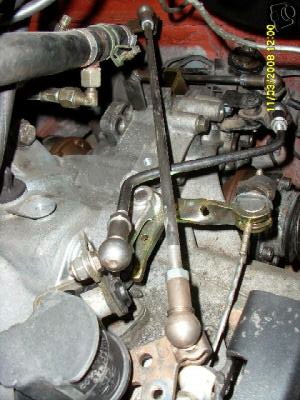

                            Motor ist drin mit ein wenig hin und her gings dann schon , dann das böse erwachen mit dem spezial getriebehalter hinten uaaaaaaaaaaaa geht jetz das mit dem gestänge schalten nicht mehr und ich hab mir extra so nen umbau kit gekauft von claus von essen der ja nun umsonst war naja dann halt doch auf seilzug is ja nicht weiter schlimm :o !!! Morgen gehts weiter und die versprochenen Bilder werd ich morgen hoffe au endlich mal schaffen !

                              Warum paßt das nicht?????du bist doch nicht der erste der so etwas umbaut.
                              Mach mal Bilder vom Problem.
                              • #90
                                Jo werden morgen kommen die fotos ! Ja der halter ist extrem groß und da stößt dann das gestänge an weil da echt kein spielraum mehr ist ! Und flexen oder der gleichen will ich nicht !
