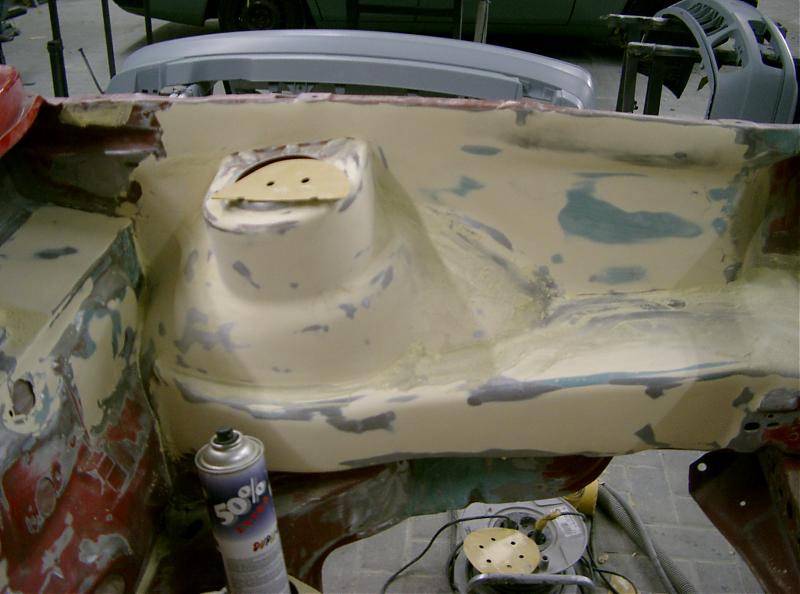

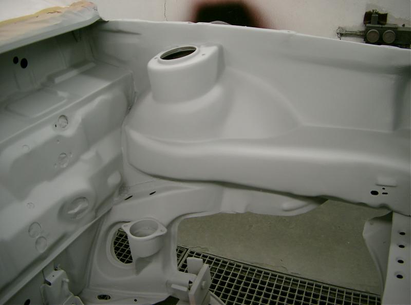

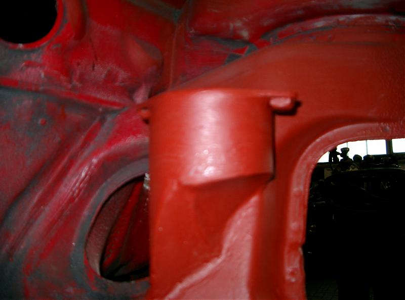

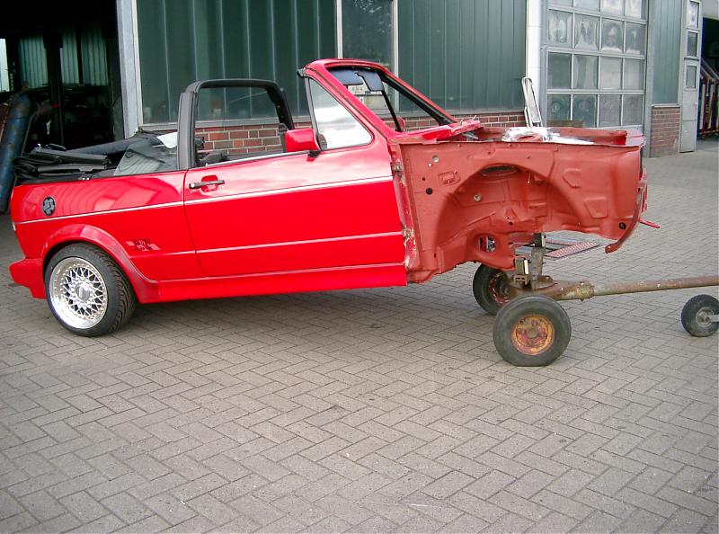

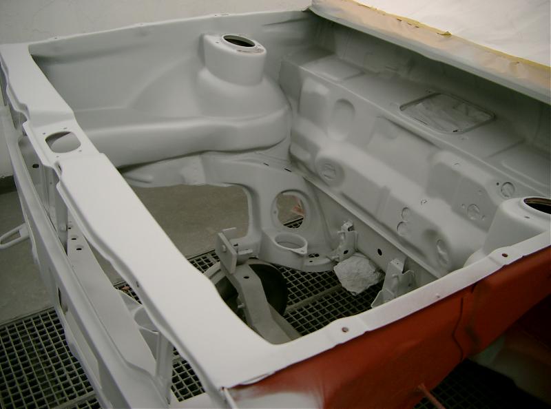

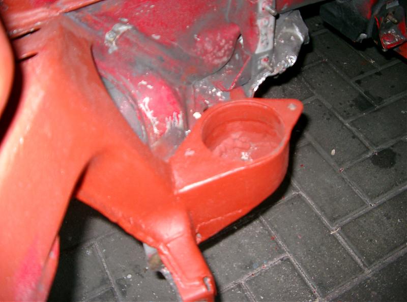

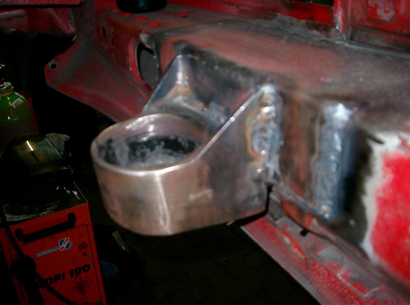

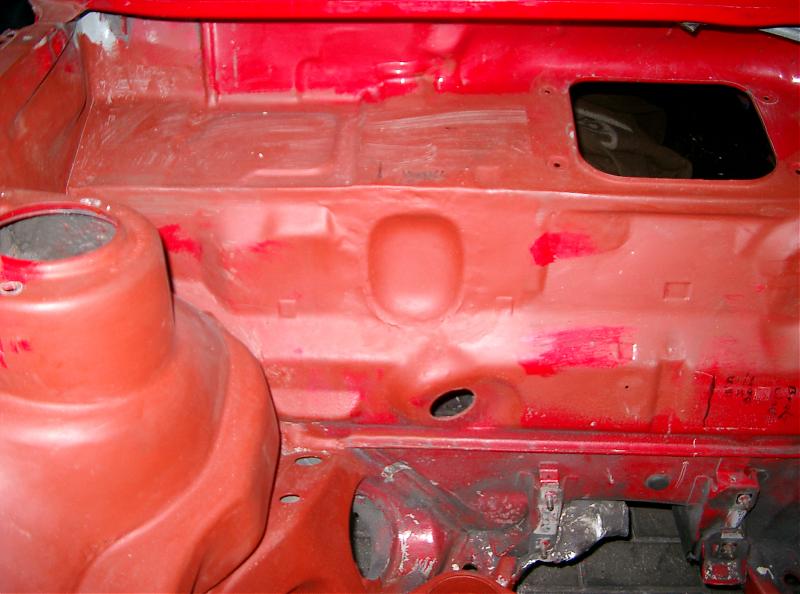

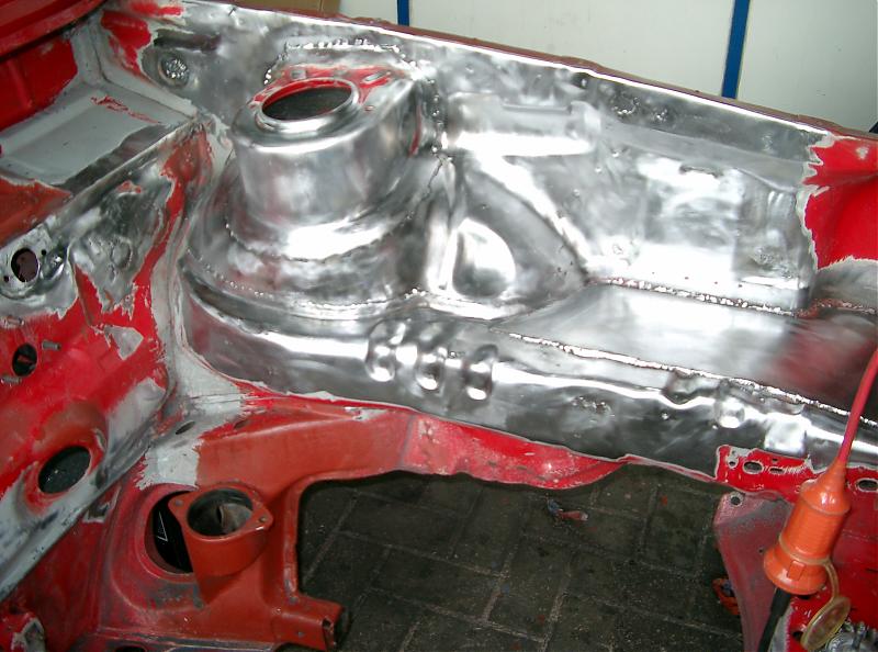

Das hab ich die letzten Monate an meinem Cabrio umgebaut:
Der Umbau auf VR6 Halter hat ja richtig Spass gemacht !!

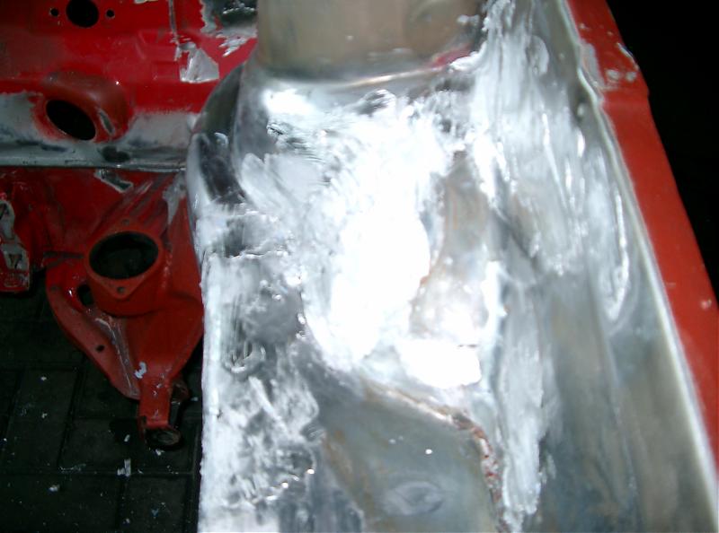

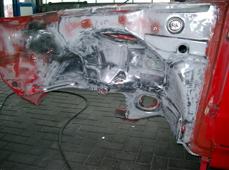

Danach stundenlanges rumgeschweisse und tagelang verzinnen.
Im Motorraum sind 12 Kilo vom weichen Metall verschwunden

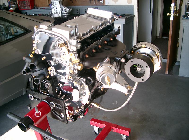

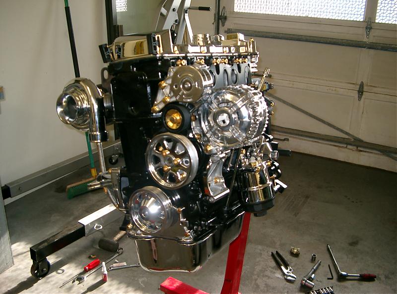

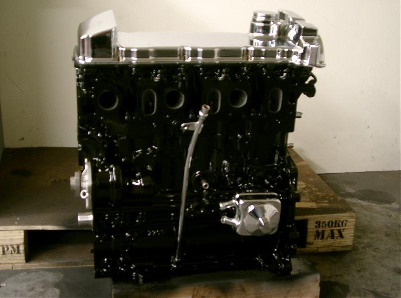

Der Motor ist gemacht und kommt aus den Staaten.
Der soll "gedrosselt" mit 270 PS eingetragen werden.
Angestrebt sind originale 600PS.
So hat er es jedenfalls erklärt.http://www.golfcabrio.de/forum/showthread.php?t=15538

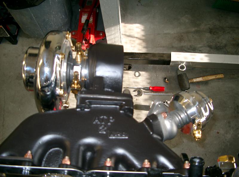

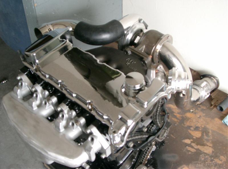

Hab insgesamt 3 Halter, alle Punkte vom Corrado VR6 uebernommen mit Lagern vonVF Engineering, also Alugehaeuse mit PUeinlagen.Der Turbo sitzt aber verdammt knapp an der Rückwand jetzt oder?
Nur Show oder willste auch eintragen lassen und fahren?
Hab das mit SLS so abgesprochen und er will das so eintragen, mal sehen.
Schau dir mal die Flammwand genauer an, hab hintern Verdichtergehaeuse 'ne W124er Tuergriffschale eingeschweisst, hab den Motor natuerlich soweit wie moeglich zentriert und nach vorne setzten muessen, damit das mit dem 4Zoll Einlauf vom Verdichter ueberhaupt passt.Der Turbo sitzt aber verdammt knapp an der Rückwand jetzt oder?
Antriebswellen fluchten gut, sollte also alles klappen, und ja, soll eingetragen werden aber nur zum Cruisen und auf den Strip gefahren werden. Motor war mir zu teuer zum Kilometer schruppen.
Wenns mit dem Tuev nicht klappt hab ich die schnellste Blumenvase deutschlands!Zuletzt geändert von DoctorT; 19.09.2007, 12:01.
