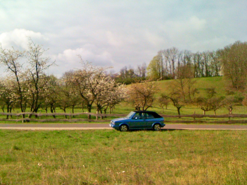

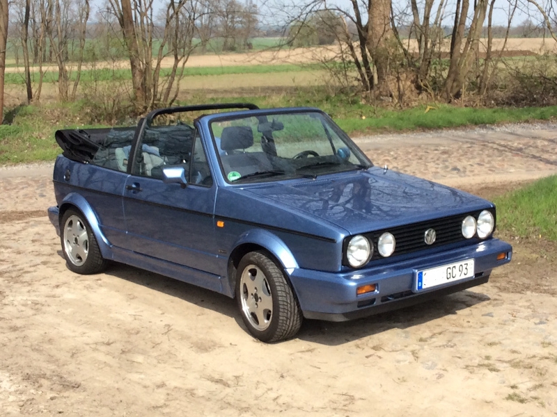

    Hallo Leute,
    seit gestern sind sind endlich die Schilder dran. Ich hab gleich mal die ersten 100km Landstraße in Sonnenschein abgespult und auch Fotos gemacht. Was soll ich sagen, es hat sich gelohnt. Seit dem Kaufvertrag am 2. Januar 2017 habe ich viele Kleinigkeiten geschraubt und in den Originalzustand zurückversetzt. Jetzt fährt er einfach! Toll! Und richtig gut. Ich bin mit einem Dauergrinsen beschlagen. Verdammt cooles Auto und ein tolles Fahrgefühl!
    Vielen Dank für die zahlreichen Tipps hier aus dem Forum. Sind ja immer mal die gleichen schnellen Antworter von denen auch immer qualifizierte Antworten kommen. Echt super! Das macht so wirklich Spaß!
    Das habe ich meinem Cabby seit Januar Stück für Stück gegönnt:
    Innen
    - Originalschaltknauf
    - verbastelte Verschraubungen erneuert
    - neue starre Beckengurte hinten
    - farblich abgestimmte Beckengurt-Kindersitze
    - neuen alten Zigarettenanzünder
    - Ascher poliert, repariert und beleuchtet
    - Heizungsregelungsblende beleuchtet
    - Kabelsalat der alten Bloctronic deinstalliert, Zentralelektrik zurück auf Originalzustand
    - Kopfstützenführungen poliert
    - zeitgenössische Alarmanlage installiert
    - automatisch ausfahrende Antenne auf "Raus wenn Radio an" umgeklemmt
    Motorraum
    - Ventildeckeldichtung erneuert, Ventildeckel entrostet und lackiert, Kurbelgehäuseentlüftung intensiv gereinigt, Originalaufkleber "Ölstand über Max" verklebt
    - Dichtung Druckregelventil zerstört und erneuert
    - gebrauchte Servopumpe besorgt, gespült, gereinigt und lackiert,Servopumpe erneuert, System gespült, Servoöl getauscht, neue Dichtung, neuer Filter, neuer Riemen
    - neuer Lima-Riemen
    - Tragring Kühlerventilator entrostet und lackiert
    - kreischenden Kühlerventilatormotor regeneriert
    - neue Kühlflüssigkeit
    - Temperaturgeber Kühlmittelbehälter geklebt und entkalkt
    - zahlreiche Kleinschrauben entrostet, lackiert (mattschwarz) und mit Fett wieder eingesetzt
    - Ölwechsel und Ölfilterwechsel
    - Luftfilterwechsel
    - Bremseninspektion und Bremsflüssigkeitswechsel
    - neue Batterie
    - Motoraum und Motorblock gereinigt
    - Kabelsalat alter Einbauten beseitigt
    - Motorraummattenklemmbügel entrostet und lackiert, Enden in Schrunpfschlauch gepackt
    - Haubenstangenaufnahme, Batterieträger und Motorhaubenscharnier entrostet und in Originalfarbton lackiert
    - Haubenstange entrostet und lackiert
    Kofferraum
    - Heckklappenschrauben entrostet, Ovatrol später Originallack
    - Reserveradmulde gereinigt, Ovatrol minimal, Bordwerkzeug klapperfrei verpackt
    - Innenabdeckung Rücklicht zerstört
    - Tankrohr entsandet und rostigen Entlüftungsabzweig abgebrochen
    Außen
    - neues altes verchromtes VW Emblem am Grill
    - Nebelscheinwerfer mit Corega-Tabs entblindet
    - Grillschrauben entrostet, lackiert (mattschwarz) und mit Fett wieder eingesetzt
    - Wäsche

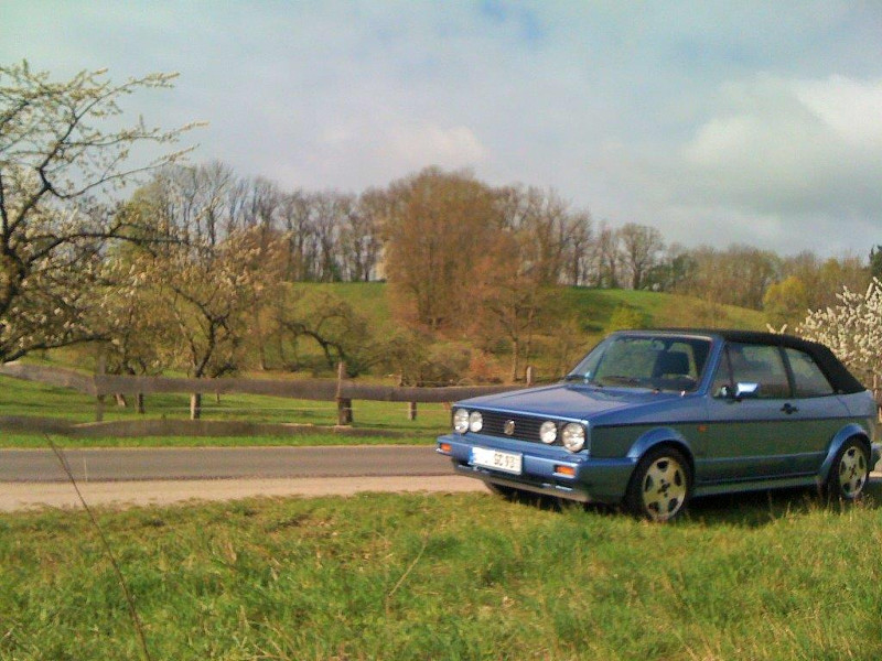

                          dann mach ich hier mal weiter und mach meinen Vorstellungsthread somit zum Aufbauthread in Richtung Originalzustand...
                          Für alle dies mitverfolgen wollen: Viel Spaß dabei!
                          April 2017
                          - Kühlmitteltemperatursensoren durchgemessen, einen erneuert und Leerlauf eingestellt
                          - Wasserflansch und Schellen erneuert
                          - Geber Kühlmittelstand erneuert
                          - Ausfahrten über Land mit „Kumpeltreffen“ siehe Foto
