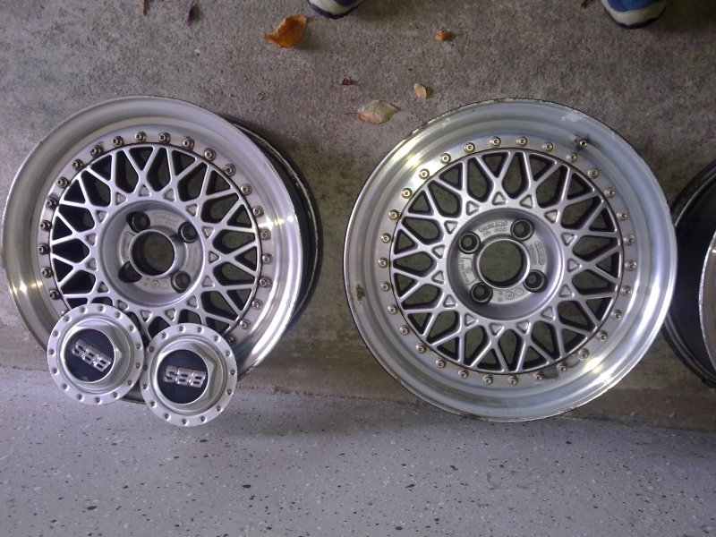

    Bin durch Zufall bei E-....-Kleinanzeigen über ein Satz BBS RM 012 6,5x15 gestolpert.:baeh:
    Der Satz war zum Glück komplett leider nur in miserablem Zustand!
    Sprich Felgenbetten ruiniert/Bordsteinschäden und üble Lackunterwanderungen.
    Also noch etwas gehandelt und den Satz ins Cabrio eingeladen und ab nach Hause.
    das war in Sommer`13.

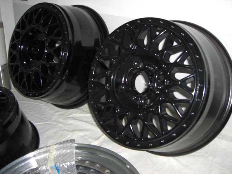

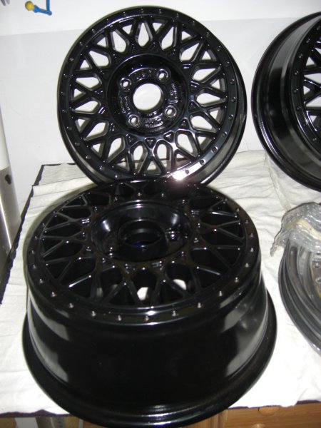

    Hab dann die Felgen nach und nach demontiert und dann ging es ab zum Lackierer.
    Der hat alles schön chemisch Entlackt dann gesandstrahlt und zum Schluss schwarz lackiert.

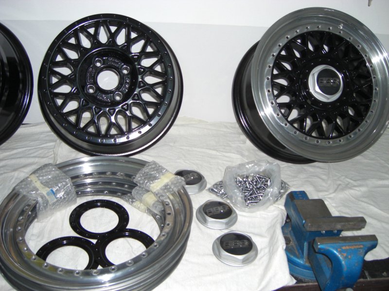

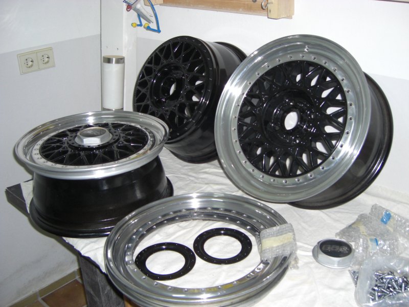

    Ich habe dann in der Zwischenzeit neue M7 x 1.0 Schrauben geordert und schöne gebrauchte Felgenbetten ( sind schon mal poliert worden)besorgt.
    Jetzt heisst es erstmal,alle Gewinde nachschneiden(alten Schraubensicherung entfernen),die Dichtflächen vom Lack befreien.

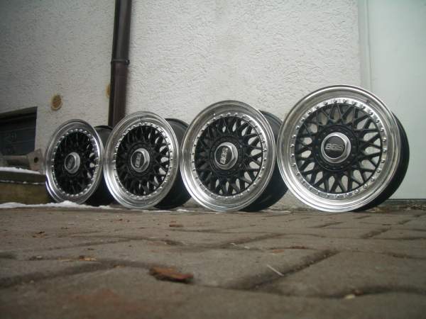

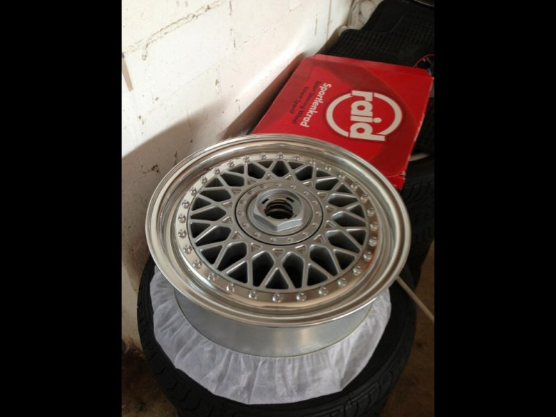

            AW: Winter 2013 und die Bastelei beginnt
            Wir haben unsere RM diesen Sommer auch aufbereiten lassen. Felgen mit neuen 195/45 350euro. Schlechter Zustand
            Auseinandergebaut ein felgenbett neu und ab damit. Stern pulverbeschichtet und das bett hochglanzpoliert. 500 Euro hat es uns gekostet und ist jeden Euro wert.

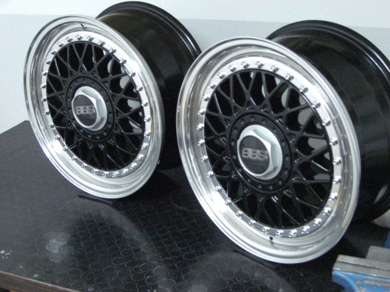

              hier mal 2 bilder vorher/nachher.
Ansichten: 2
Größe: 114,6 KB
ID: 1615313Klicke auf die Grafik für eine vergrößerte Ansicht
Ansichten: 2
Größe: 102,4 KB
              werde mich jetzt noch mal auf die suche machen,schöne passende nabendeckel zu finden,denke schöne verchromte sehen doch besser aus
              (am besten gleich die polierten flachen:p )
