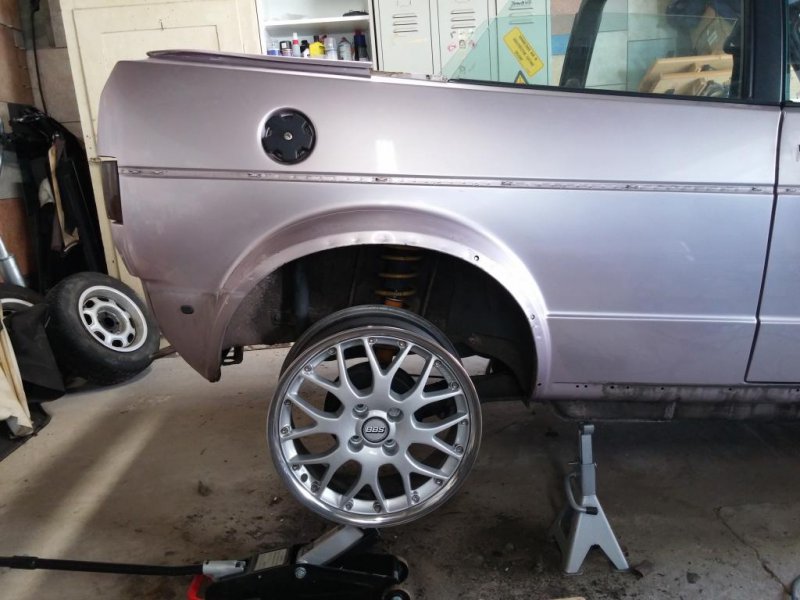

                              Leider hat sich im vergangenen Jahr aus beruflichen Gründen an meinem Zweit-Cab nicht all zu viel getan.
                              Jetzt geht es hier aber endlich weiter....
                              Aktuell bin ich grad dabei das Auto komplett zu strippen, damit ich es hoffentlich in 2Wochen zum Lackierer bringen kann.
                              Das Gröbste hab ich schon hinter mir, es sind lediglich noch die beiden Kotis und die Türen abzubauen, sowie Scheiben raus und ein bisschen Kleinkram.
                              Div. kleine elektrische Mängel wie ZV und eFh, die nicht richtig funktioniert haben habe ich mittleweile auch in den Griff gekriegt.

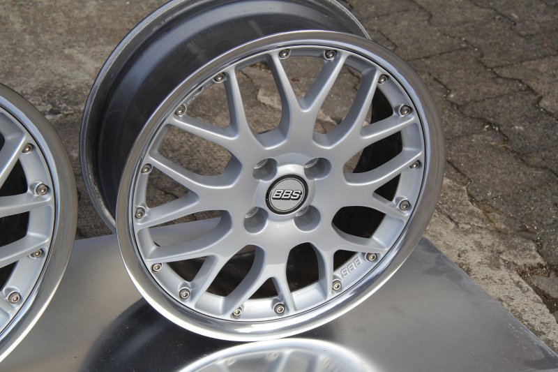

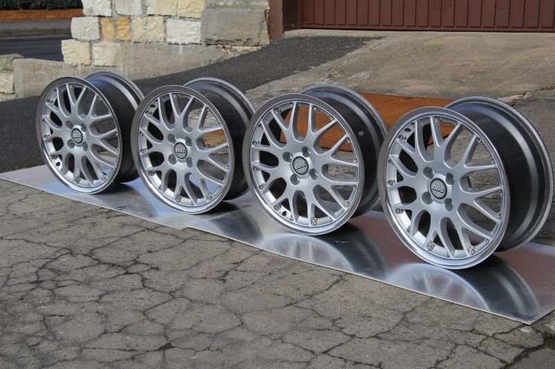

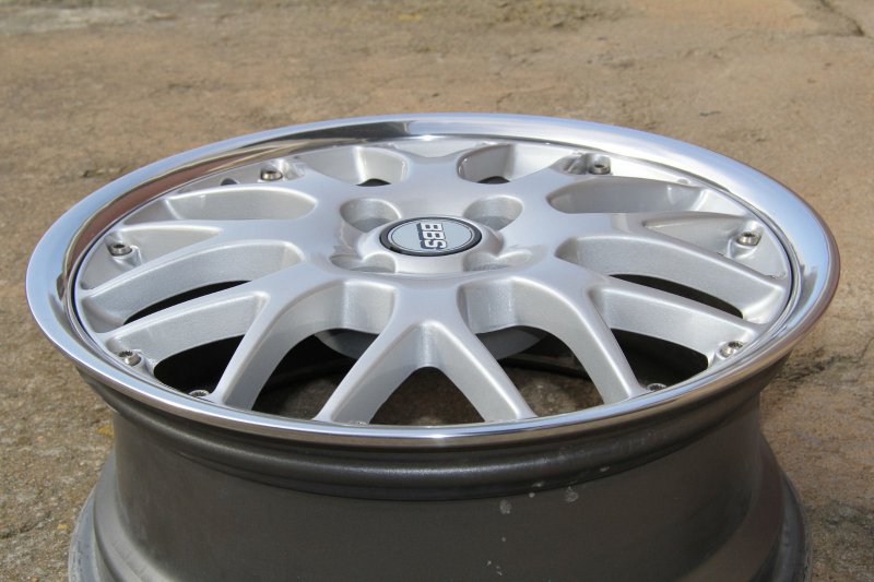

                              Heute morgen bin ich erstmal nach Fulda "spazieren gefahren", um meine neuen Felgen abzuholen, da die UP Felgen (so leid es mir tut) wieder weichen müssen.
                              Die Traglast macht mir leider auf dem Cab ein Strich durch die Rechnung... es müsste zu viel Abgelastet werden und da macht mein TÜVer nicht mit ;(
                              Aber ich denke ich habe einen adäquaten Ersatz gefunden :yeah:
Ansichten: 2
Größe: 111,6 KB
ID: 1624252 Klicke auf die Grafik für eine vergrößerte Ansicht
Größe: 88,8 KB
ID: 1624253 Klicke auf die Grafik für eine vergrößerte Ansicht
Ansichten: 2
Größe: 72,4 KB
                              Vorhin auch gleich mal "Probegesteckt" 8)
Ansichten: 2
Größe: 75,6 KB
