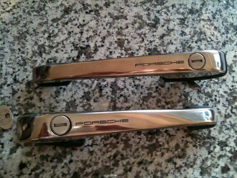

AW: Porsche Türgriffe und Kofferraumausbau (Stand 04.03.11)

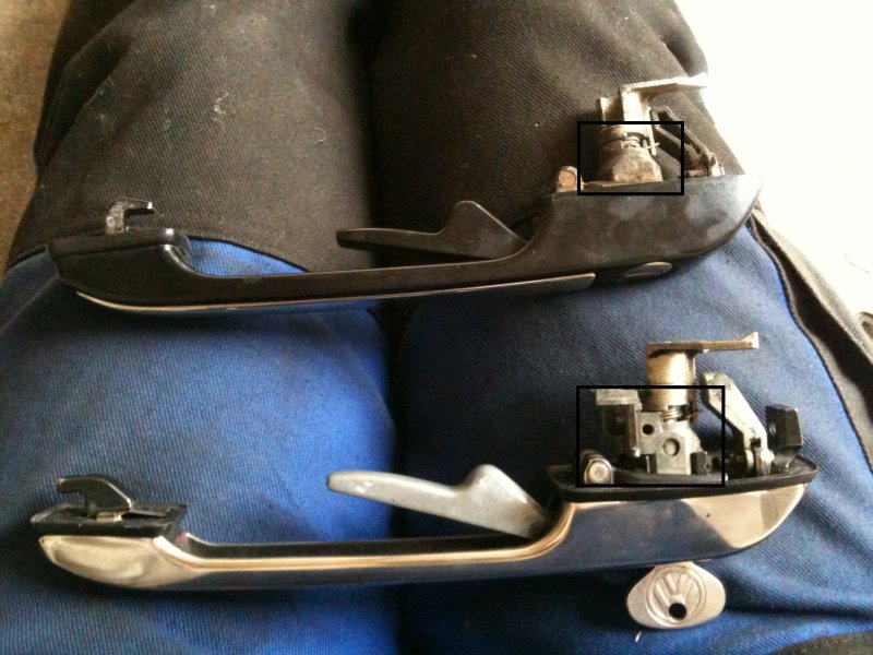

So die Porsche Griffe sind verbaut, allerdings gab es beim Wechel des Schließzylinders ein kleines Problem, denn die Cabriozylinder liessen sich nicht mehr drehen in den Porschegriffen.
Grund war dass das gekennzeichnete Teil beim Porschegriff anders als beim Golfgriff ist, und der Teil den man das Türschloß öffnet im Porschegriff zu fest verschraubt und man den Schlüssel eben nciht mehr drehen kann. Kann mir da jemand weiter helfen der auch Porsche Griffe verbaut hat und dieses Problem gelöst hat?

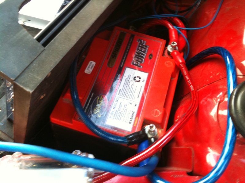

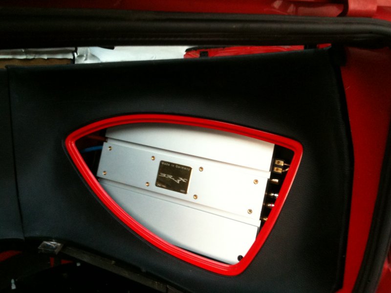

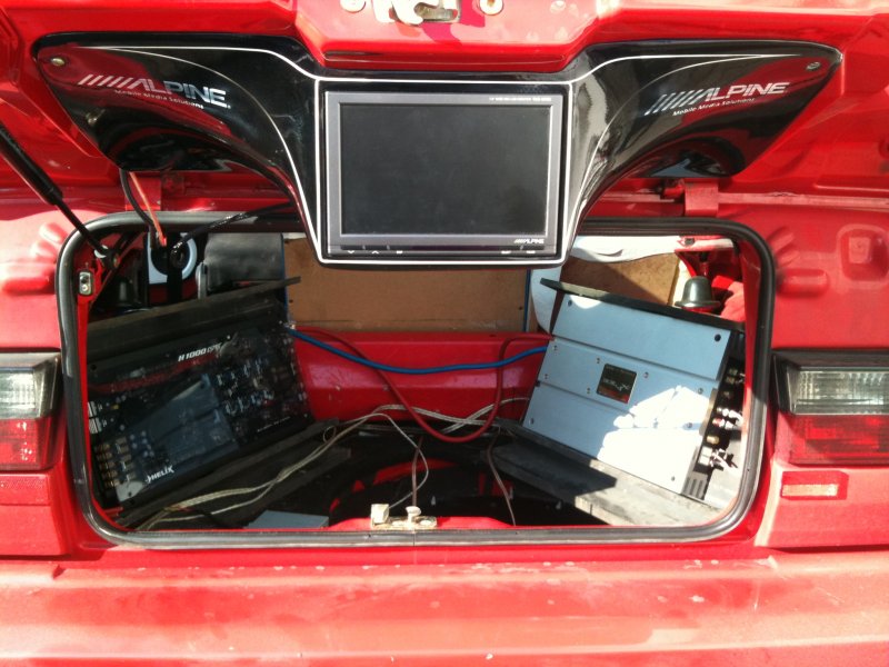

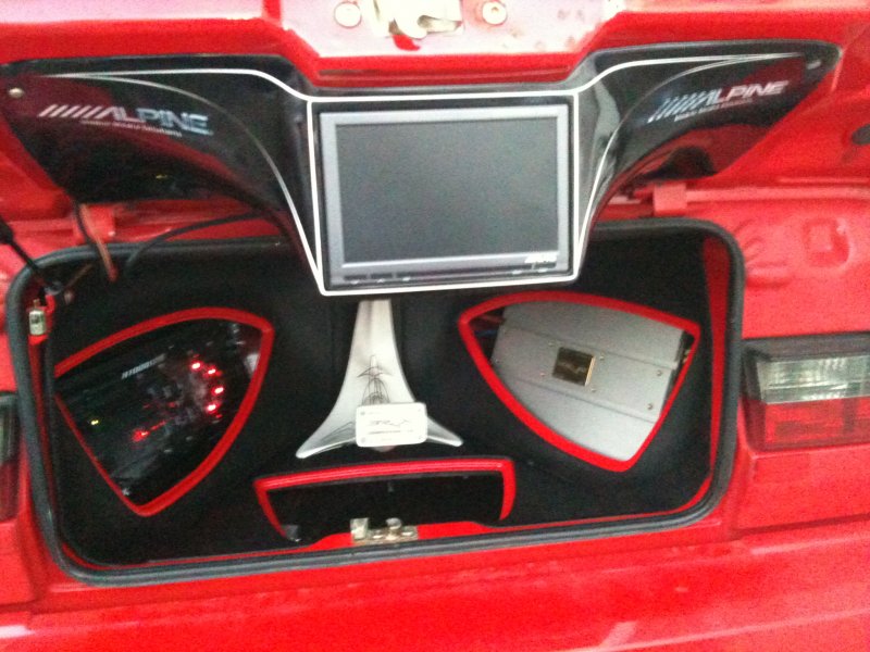

Ich habe es endlich geschafft meine Helix Endstufe ins Auto zu bauen, somit ist der Kofferraumausbau bis auf ein Teil das noch lackiert werden muss und die Beleuchtung fertig.
Es sind jetzt folgende Sachen verbaut:
1x Brax X1000
1x Helix H1000
1x Alpine TME-780
1x Stinger SP1000
Gesteuert wird das Ganze über ein Alpine IVA-D105R Radio
So und nun ein paar Bilder.
Das Kraftwerk.

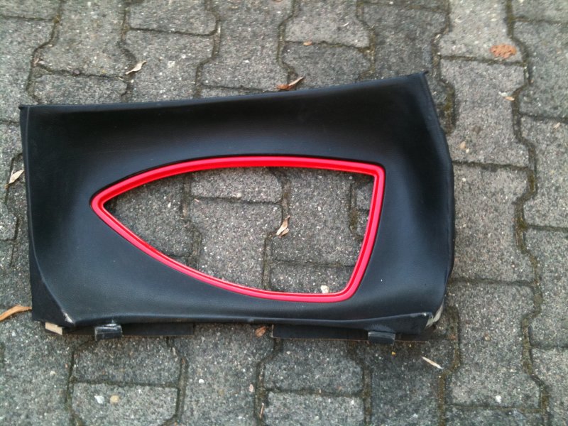

Ein Seitenteil mit neu flashrot lackiertem Einsatz
So sieht er nun fertig aus bis auf das noch nicht rot lackierte GFK Dingens
da muss der Lacker ran.
So und nun muss ich nur noch sehn wo ich das Weihnachtsgeschenk meiner Freundin verbaue.
Die Frage ist auch noch was ich in die völlif leere Reserveradmulde baue.
Vielleicht noch ne Endstufe und dann auf 5.1 aufrüsten. Na mal sehn, erst mla sind da noch andere Baustellen zu machen wie mein Motor, der dieses Jahr auch noch fertig werden soll.Golf 1 Cabrio Sport Line, 137 Tkm, BB-Steuergrät, Corrado Rückbank, polierten 6,5er BBS RM, Supersport Gewindefahrwerk & Gruppe A Anlage,Soundausbau, US Klappe, Rieger Infinity Lippe, Carbonarmaturenbrett und jede Menge Ideen die noch zu verwirklichen sind

Hast du die Mechanik vom Golf Griff schon komplett umgeschraubt?
Ich musste bei mir zusätzlich noch vom Schließzylinder etwas wegflexen von hinten, weil ich den Schlüssel nicht drehen konnte wenn der Zylinder komplett drin war.
