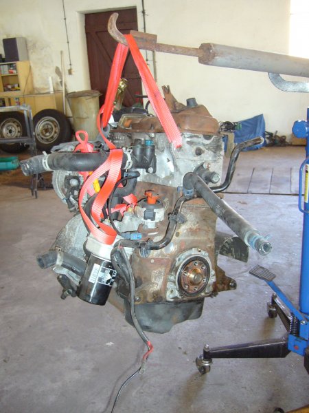

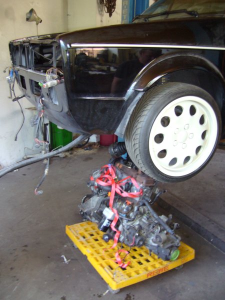

    Motor+Getriebe mit Hanomags Hilfe auf dem Weg in die Halle

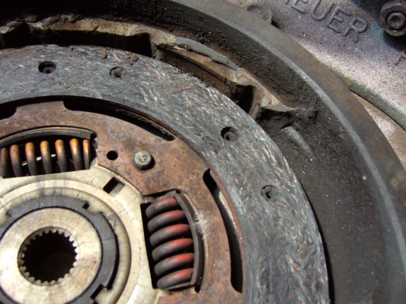

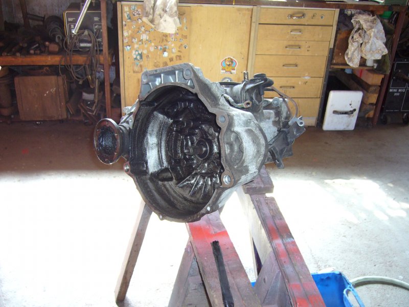

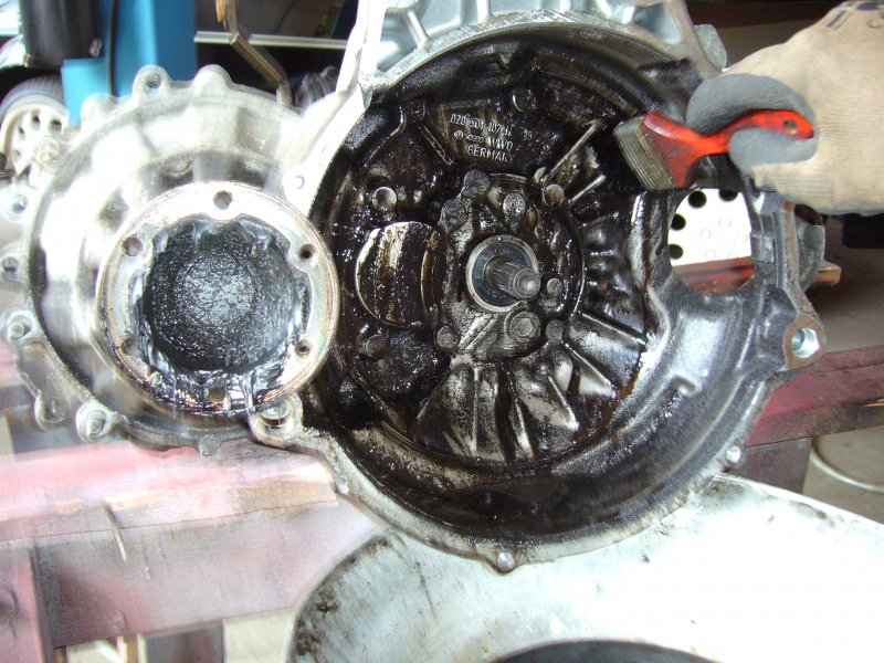

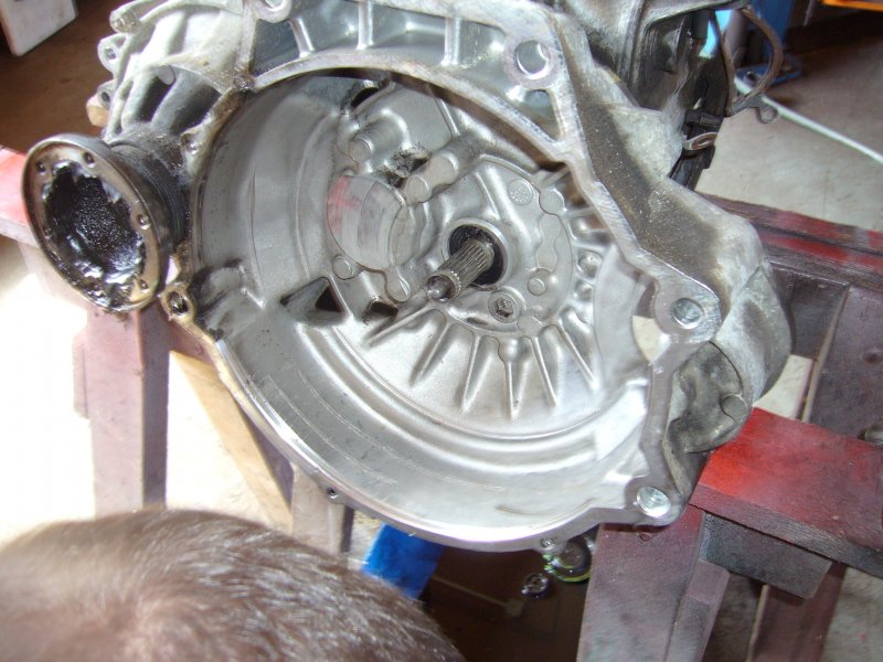

    Zunächst wurden Motor und Getriebe getrennt. Dann wurde die Ursache für die rutschende Kupplung auch schon deutlich. Der Getriebesimmering hatte seine Aufgabe nicht mehr sehr gut erfüllt und entließ fleißig Getriebeöl in die Kupplungsglocke.

    So Sieht es aus, wenn Getriebeöl die Kupplung verölt
Größe: 97,7 KB
    So schön sauber muss das sein
    Also alles schön sauber gemacht, Simmering erneuert, Kupplung komplett mit Druckplatte, Ausrücklager und Betätigungsstange erneuert und alles wieder zusammen gebaut.

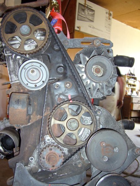

    Der Motor bekam Zahnriemen, Spannrolle und beide Keilriemen und Ansaugbrückendichtung neu.

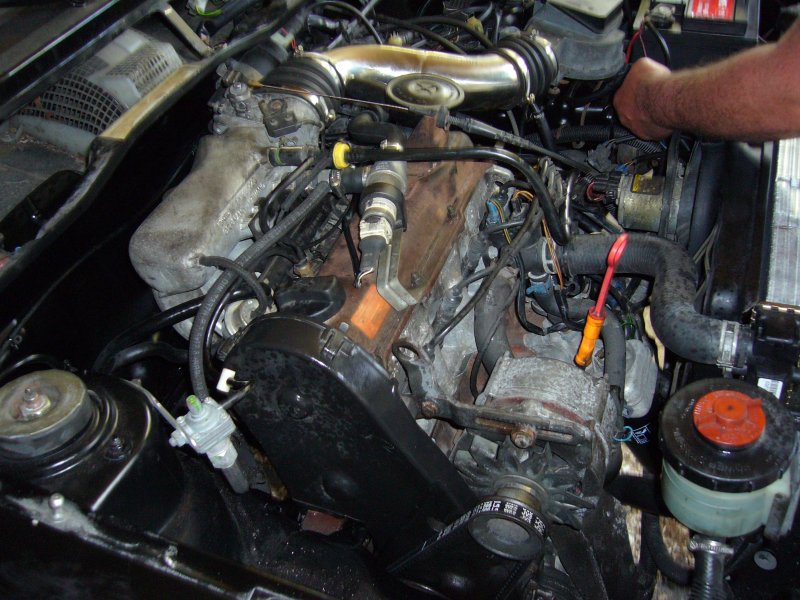

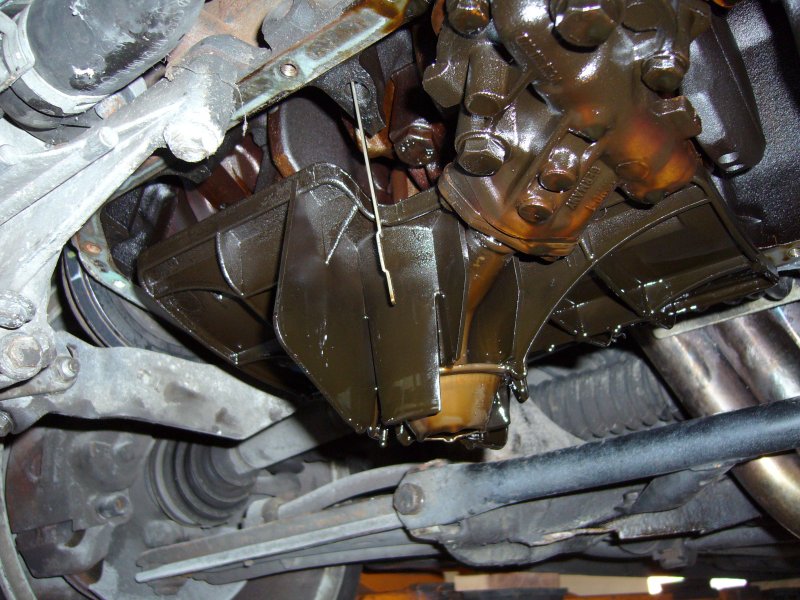

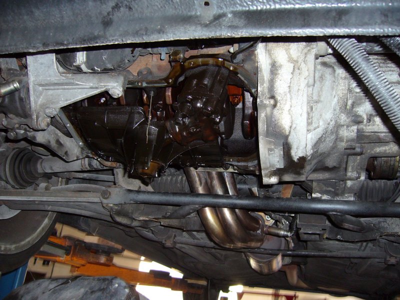

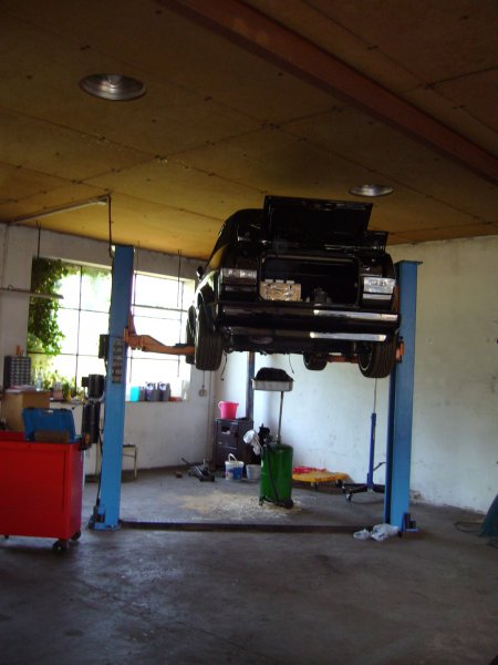

    Dann ging es an den Einbau des Ganzen. Mangels Motorkran entschieden wir uns für den Einbau von unten in das Fahrzeug. Etwas tricky, aber es ging. Ölwechsel mit Filter war natürlich auch auf der Agenda. Vorher die Ölwanne noch schnell abgeschraubt und gereinigt.

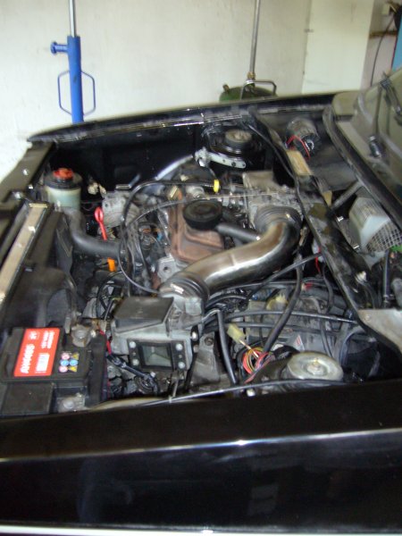

    Kühler mit integriertem Ausgleichsbehälter eingebaut, alle Wasseranschlüsse gemacht, Schaltgestänge angeschlossen, Servolenkung angeschlossen und Hydrauliköl aufgefüllt, Beleuchtungs- und Motorkabelbaum wieder dahin verlegt, wo sie hingehören, fixiert und angeschlossen, Antriebswellen und Fächerkrümmer mit neuen Dichtungen/Schrauben montiert. 1 Liter Getriebeöl aufgefüllt was deutlich machte, wie viel Öl die Getriebeglocke schon bekommen hat.

    Für den Luftfilter musste der Halter neu angebaut werden, da die alten Halterungslöcher schon weggecleant waren (sollte ja ein G60 rein).

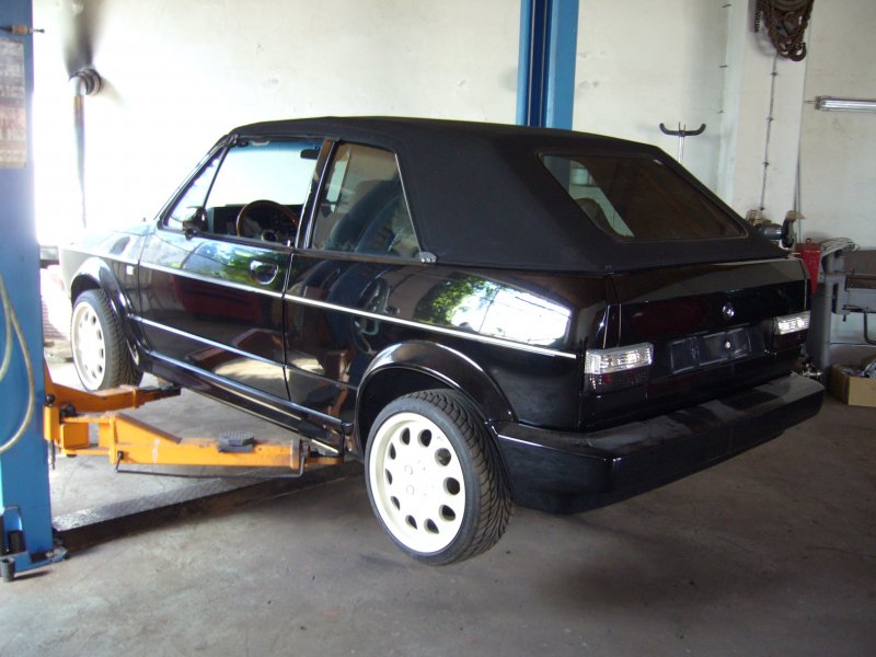

    Der Zeitplan war eng, aber am Pfingstsonntag war es vollbracht, das Cabby startete erstmals nach drei Jahren sein Herz wieder!
Größe: 116,0 KB
    Am Freitag hatte ich ein Kurzzeitkennzeichen besorgt, das bis Dienstag galt. Das Cabby musste fertig werden, damit seine neue Fahrerin am Dienstag zu HU konnte, was auch wunderbar klappte! HU mit kleinen Mängeln bestanden und schon konnte es wieder zugelassen werden.
