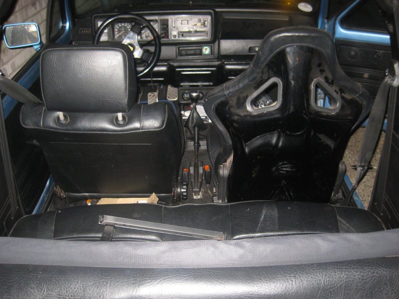

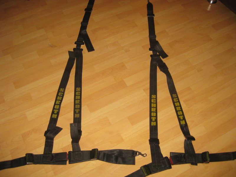

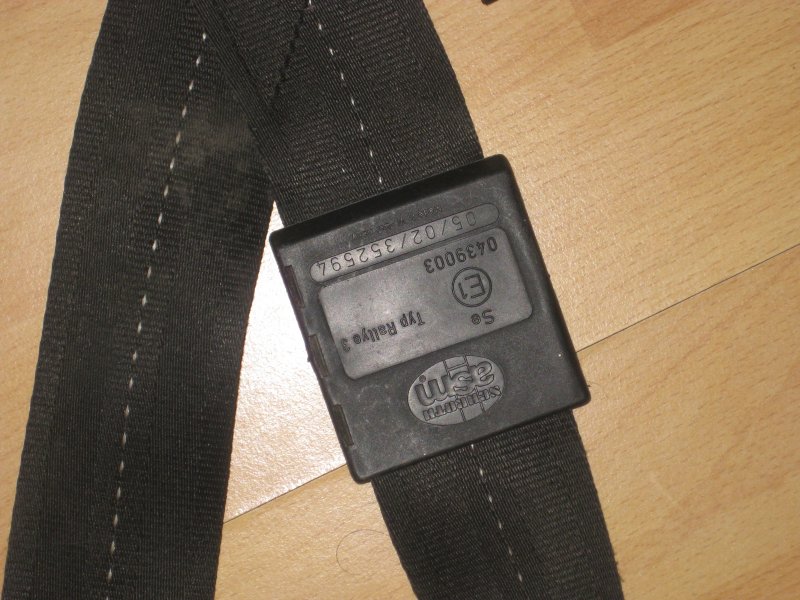

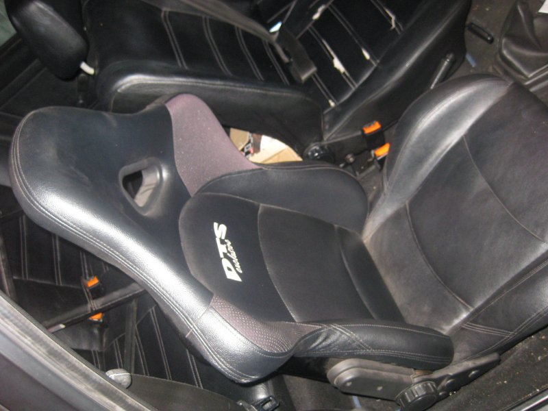

aber willste das an die Konsole machen, müßte dir nen Gewinde aufschweißen, aber es ist nunmal so vorgesehen, am Schweller fest, da der Sitz beim Unfall auch vorrutschen kann und etwas gebremst wird, wenn der Gurt am Schweller fest ist.
