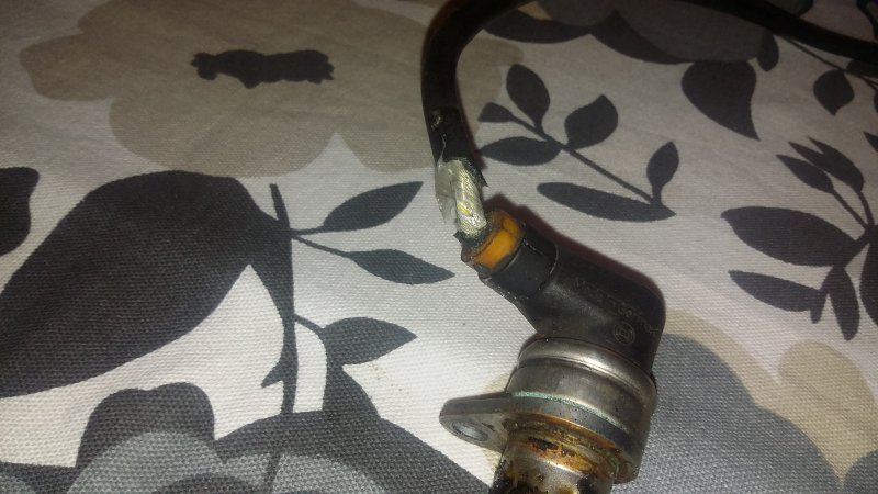

                                So,Batterie muss raus und dann gehts endlich bis 1.4.2015 schlafen.
                                Eigentlich sollte das schon viel früher passieren nur lief mein Cab letzte Woche nicht.
                                Bevor ich es einmotte lass ich es immer noch einmal laufen und check alles mögliche wie Elektrik u.s.w.
                                Nach ganz normalen abstellen vom letzten Treffen lief er dann nicht mehr.
                                Verteiler runter alles sauber gemacht,Sprit kam auch vorne an,also war die Zündspule der Hauptverdächtige.
                                Nochmal kurz am Drehzahlgeber gewackelt und zack lief der Bock als wäre nichts gewesen.
                                Kabelbruch-----> ausgetauscht und ihr glaubt gar nicht wie ruhig der im Stand schnurrt......so ruhig lief der noch nie.
                                Ich bin echt begeistert.
                                Jetzt darf er schlafen ;-)
