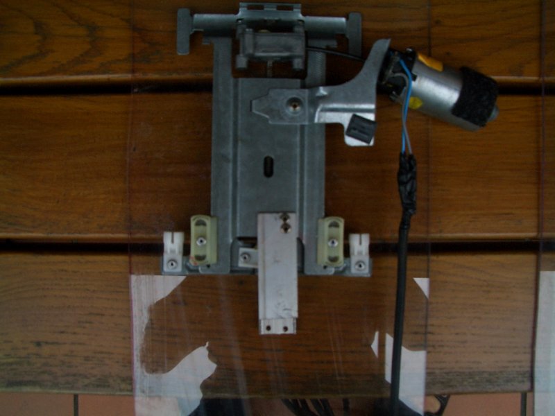

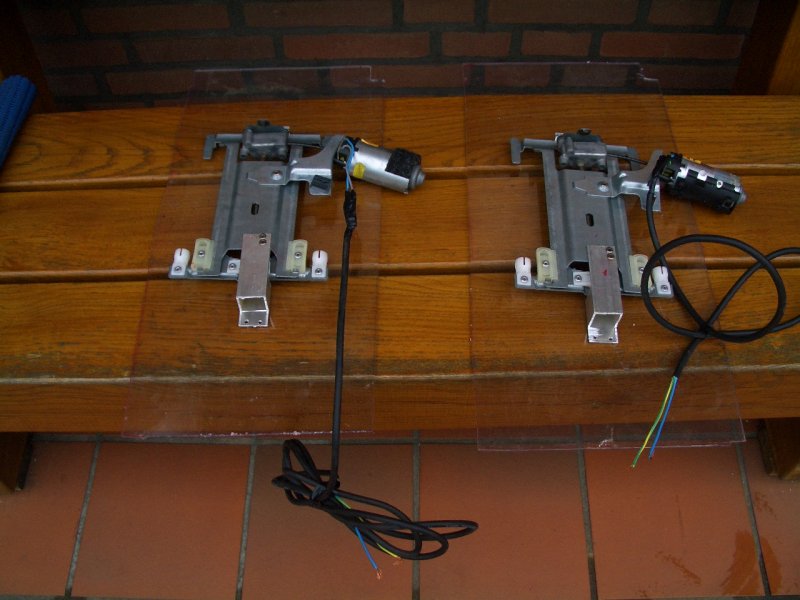

    Ich habe noch etwas dran weitergearbeitet.
    Die Plexiglasplatten dienen als Grundplatten für die Motoren.......gegebenfalls werden diese nocht angepasst/gekürzt.

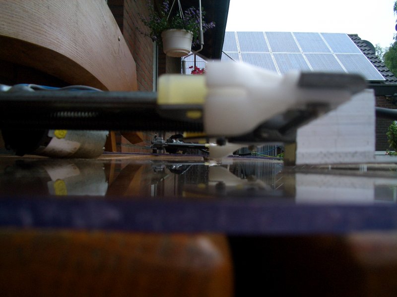

    Das letzte Bild zeigt den unbedingt nötigen Abstand zwischen Grundplatte und den hind und her fahrenden Schlitten.
    Ich hoffe das alles so funktioniert wie ich es mir vorstelle.:p

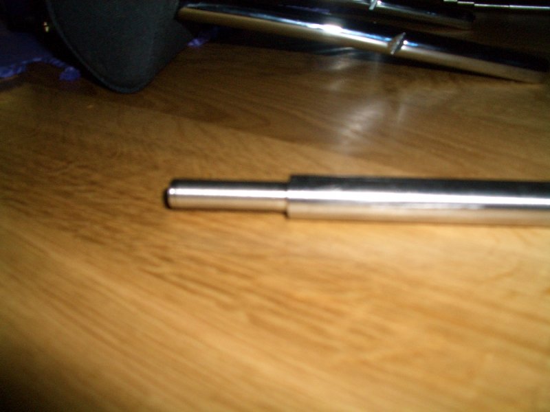

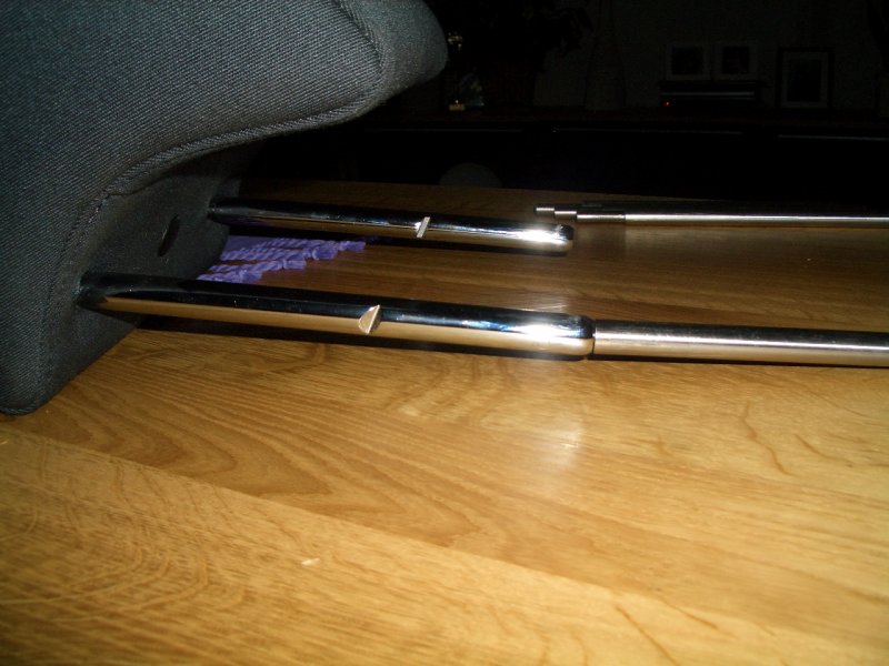

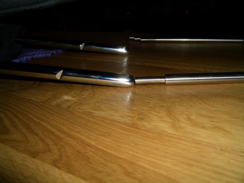

            Weiter gehts.......heute habe ich meine Kopfstützenverlängerung bekommen.
            Material ist V4A.
            Hier kommt noch Gewinde rein und wird mit einer Mardenschraube fixiert.
            Hier mal Bilder:

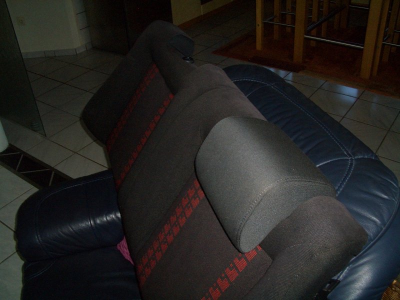

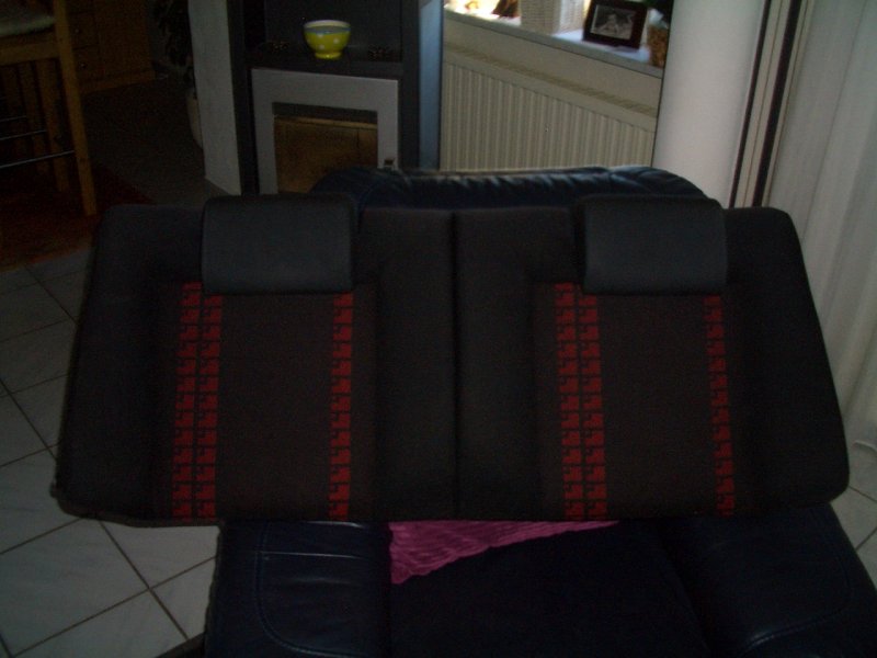

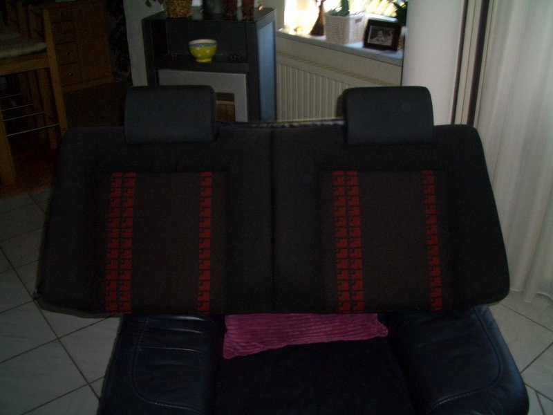

            • AW: Endlich fertig Golf 1 Cabrio VR6--- Rücksitzbank----

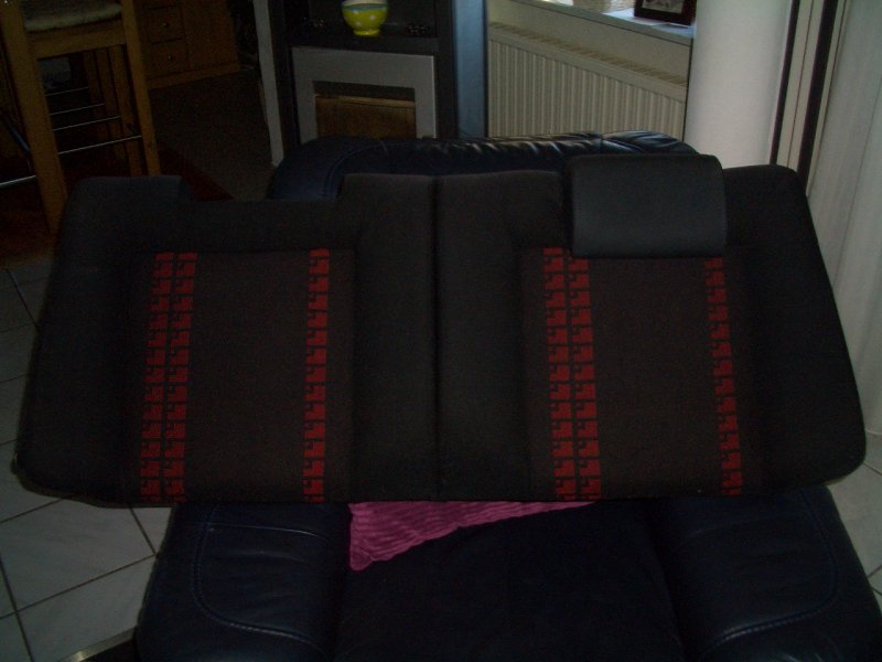

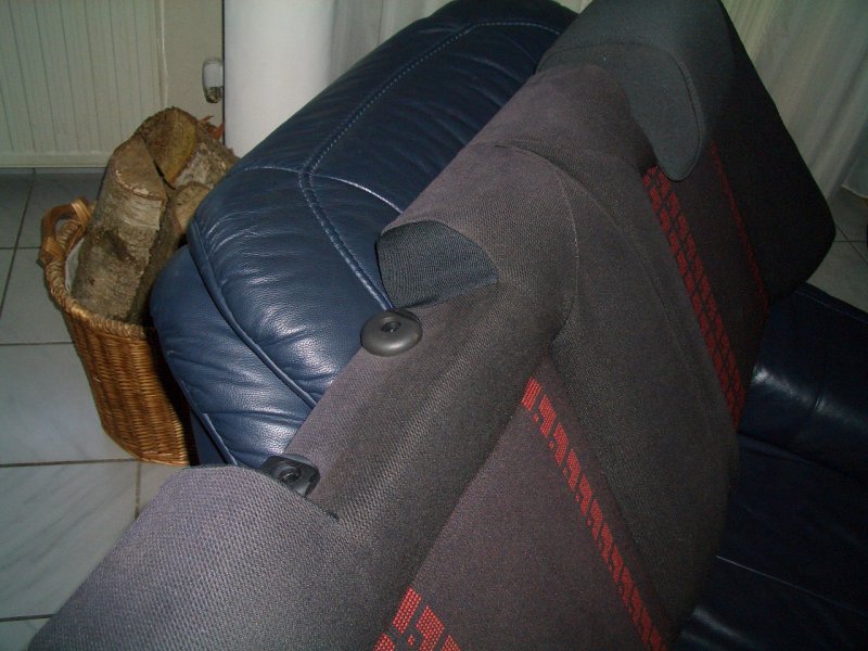

              Hi zusammen
              Heute habe ich meine Rücksitzbank zurück bekommen.
              Ich finde es Hammergeil!!!
              Noch ist alles "manuell" .......aber dadurch das es elektrisch wird ändert sich ja optisch nichts......deswegen wollte ich euch gerne ein paar Bilder zeigen.
              Jetzt kann ich jedenfalls mein Bodi XL ungehindert nutzen.
              Um eins vorweg zu nehmen......die Kopfstützen lassen sich noch weiter rausschieben.;)
              Auch der Blick in den Rückspiegel ist frei.
              Lasst mal hören was ihr dazu sagt.........
              Gruss
              Frank
                sieht echt TOP aus!
                Sieht so aus als wenn es Serie ist und das mag ich :zustimm:
                Gruss
                ;) MEHR HUBRAUM BRAUCHT DAT VOLK ;)
                Das ist Meiner
                  Also ich finde das sieht überhaupt nicht aus, ne, ne, ne! :uglylol:
                  Und funktionieren kann das auch nicht!
                  Ich würde die Rücksitzbank dann am Wochenende gegen meine org. Sportlie-Sitzbank tauschen, natürlich für Dich kostenlos :patsch2:
                  Ist doch ein Angebot, oder? ;)
                  Wie man in den Wald herein schreit, so schallt es auch heraus! :meinung:
                    Find es super.:zustimm:
                    mfg
                    Thomas
                      Hammer!!! Sieht echt super aus. Da hast du echt was geniales gebaut.
                      Allein die Idee und dann die schnelle Umsetzung. Wenn das jetzt noch elektrisch funktioniert fall ich vom Stuhl.
                      Gruß Matze

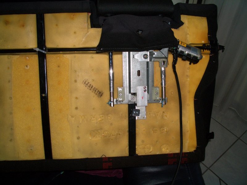

                        Der erste Motor ist dran und hat seinen Testlauf hinter sich........läuft nach meiner vollsten Zufriedenheit!!!!
                        Aber bitte nagelt mich nicht auf das schäbige Klebeband und Kabel fest,das wird noch geändert.
                        Für weiteres Lob und Kritik habe ich ein offenes Ohr.
                        Hier mal 2 Bilder:
