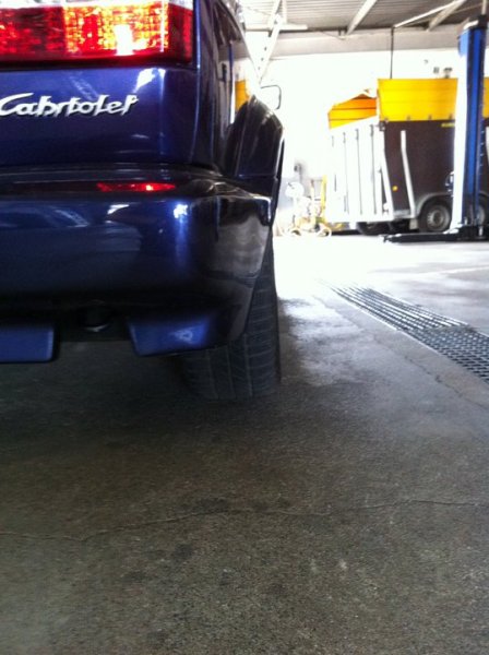

                    Sturz an Hinterachse "eingestellt"
                    Auf dem Bild mit Stahlfelge fuer Berührungslose-Achsvermessung
                    2 Grad 05 Minuten Negativ :P
Größe: 50,9 KB
                    LG
                    Wolle

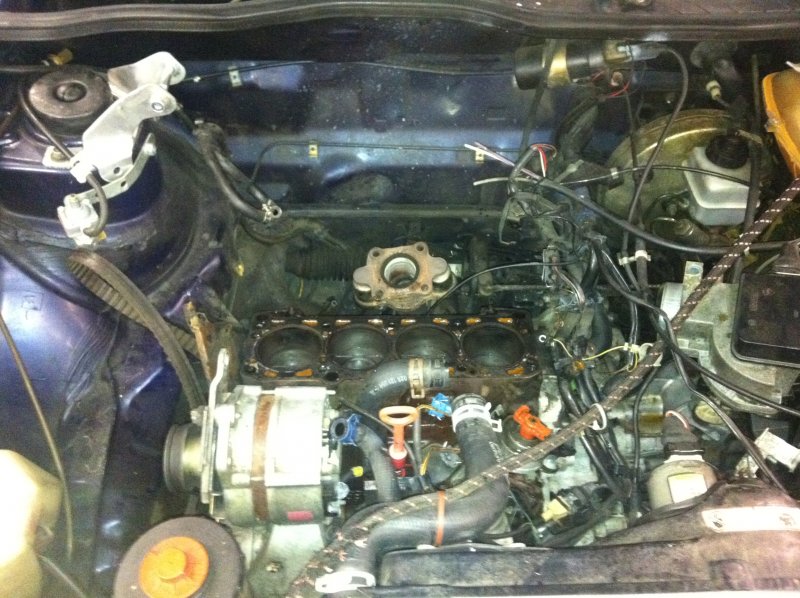

                    • AW: Meine Kleine im 6. Jahr (Saison 2011) (Herzstillstand
                      Servus und Hallo,
                      da Yvi's Cabrio mittlerweile mehr Wasser gesoffen hat als einem lieb ist und dabei der Ölstand rapide stieg, hatte ich dann irgend wann mal die Schn**** voll.
                      Also kurzerhand, Yvi die Teile, ich die Arbeit
                      Und ab dafür... also mit dem Kopf da... :P
Größe: 116,9 KB

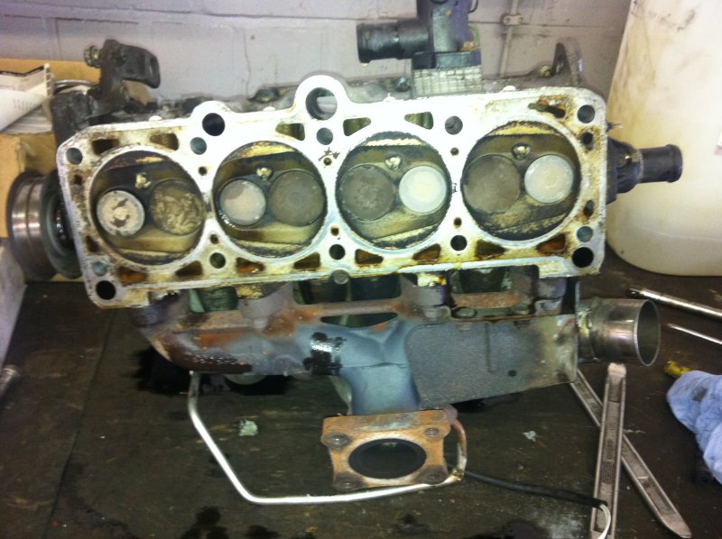

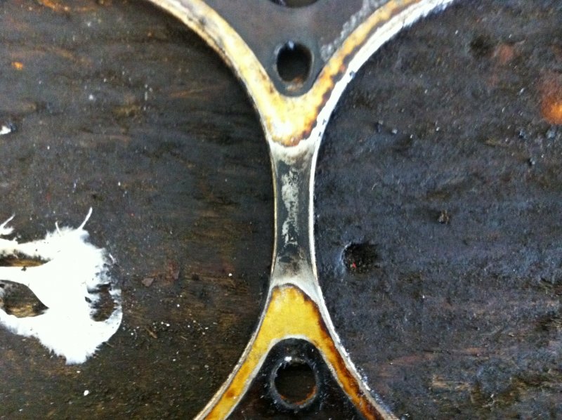

                      Erste Anzeichen an der Zylinderkopfdichtung die so manche Vermutung langsam bestätigten...
Größe: 105,0 KB

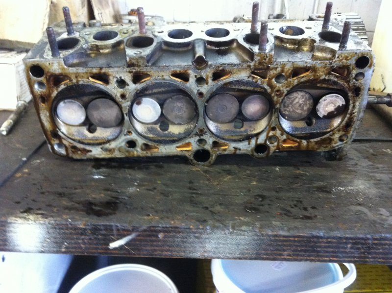

                      Die restliche Kopdichtung war ringsum aufgequollen, alles von Wasser und Öl unterwandert...
                      Naja, da braucht man nicht lang rumschnacken, auf gehts an die Arbeit.

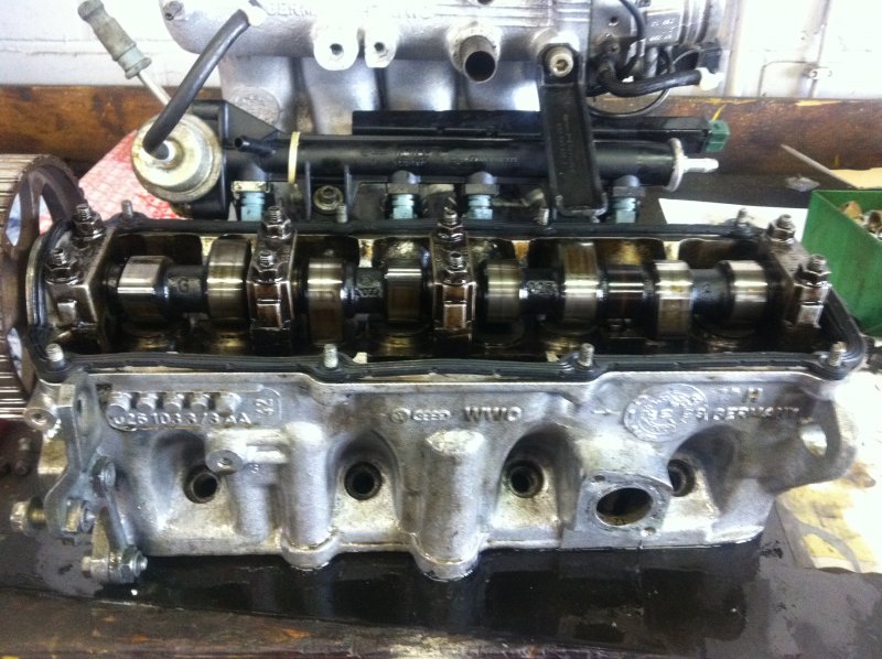

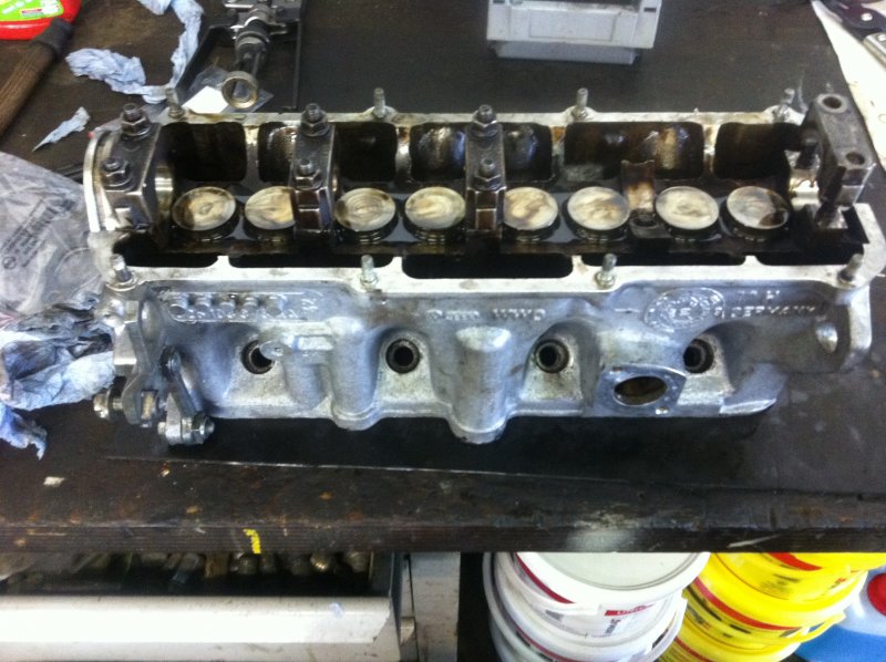

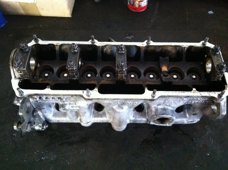

                      Kopf noch voll mit Anbauteile:
Größe: 94,8 KB

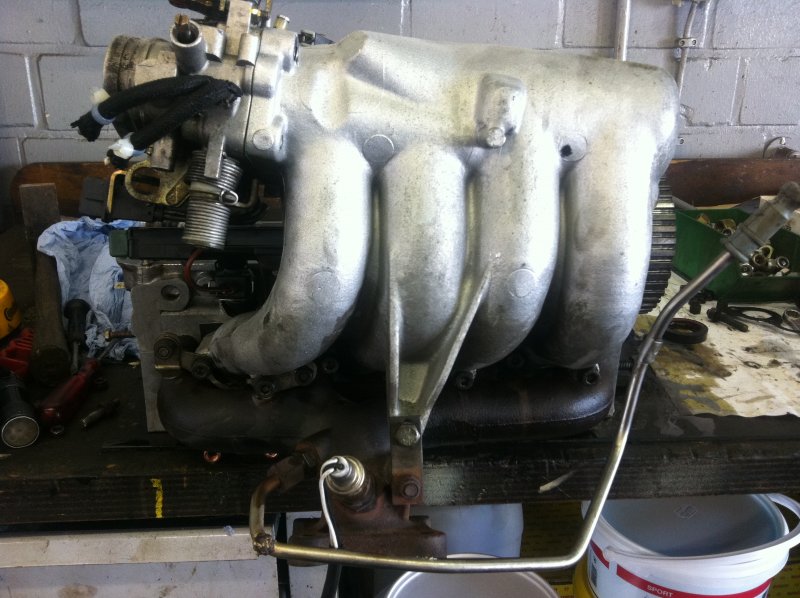

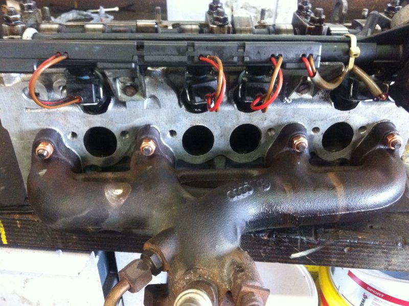

                      Ich hab mich dafür entschieden, das Hosenrohr vom Krümmer zu trennen. Eben ne 17er Nuss, 2 Verlängerungen und nen ordentlichen Schlagschrauber,
                      dann geht auch nix kaputt und es reisst nix ab. Den Krümmer kann man dann bequem auf der Werkbank vom Elternteil trennen.
Größe: 108,6 KB

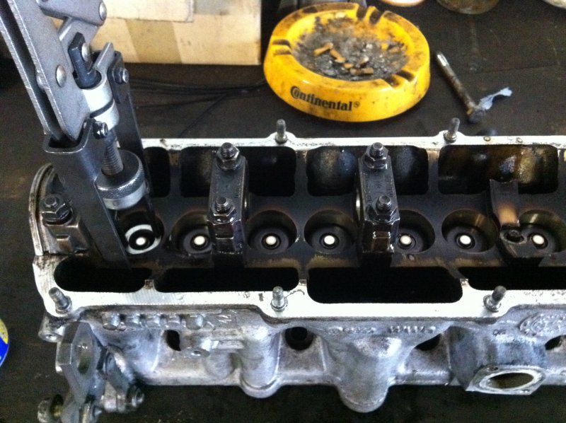

                      Nockenwelle ab, Hydros raus
Größe: 92,7 KB

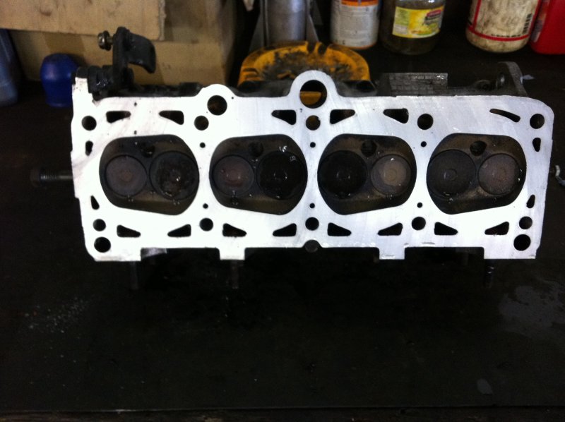

                      Also erst mal weiter. Kopf planen lassen und zurück zu mir
Größe: 67,2 KB

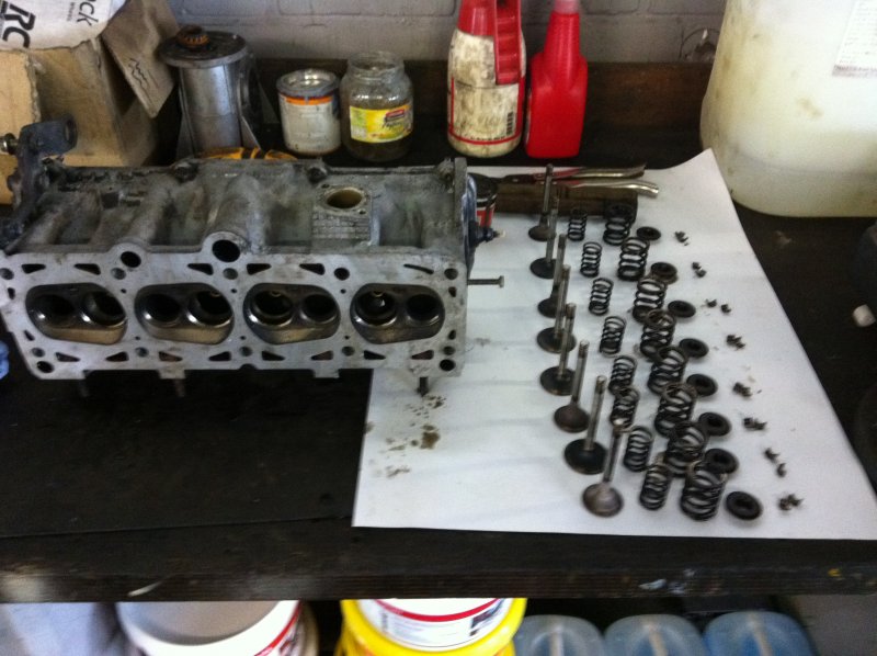

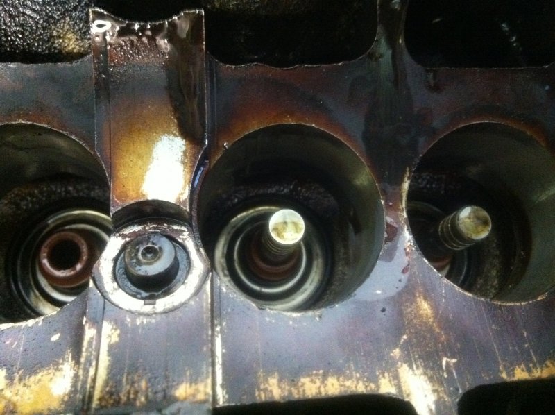

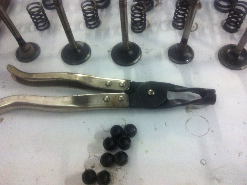

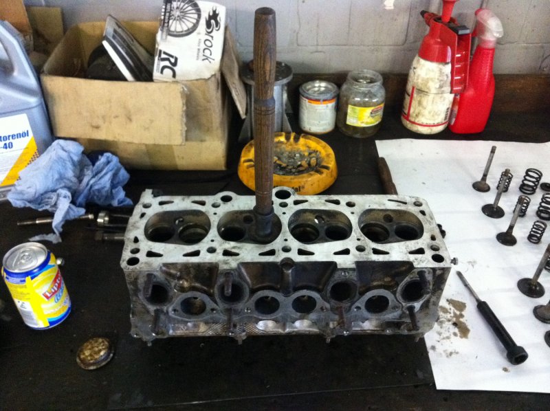

                      Genau, gut erkannt Ventile raus und damit auch die alten Ventilschaftdichtungen
Größe: 75,0 KB
                      Zerlegt sieht das ganze dann so aus:
Größe: 85,7 KB

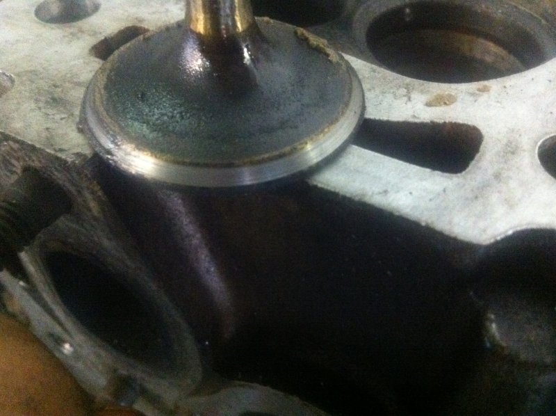

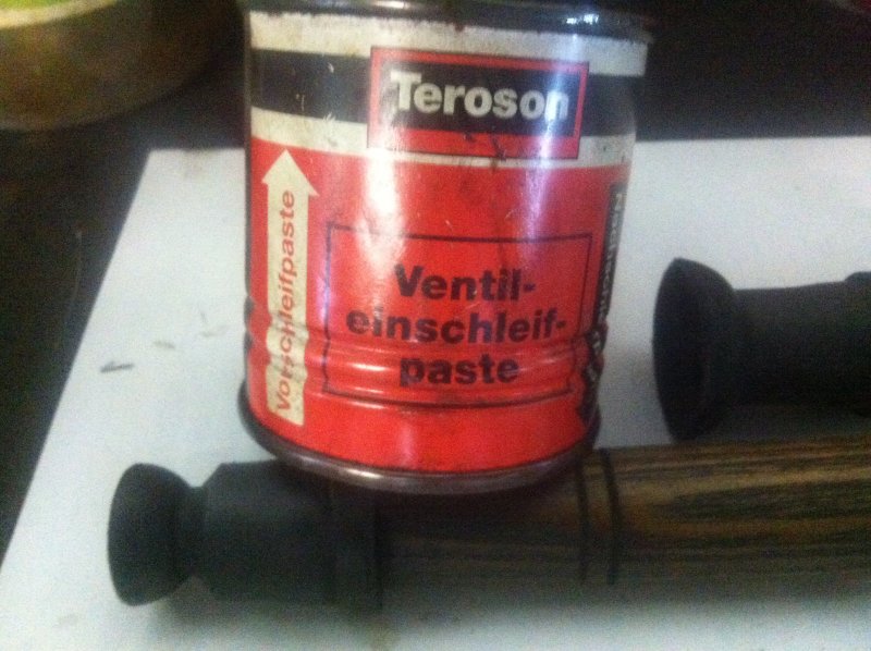

                      Im Anschluss noch fein die Ventile neu einschleifen...
Größe: 86,3 KB
ID: 1589091 Klicke auf die Grafik für eine vergrößerte Ansicht
Größe: 103,0 KB
                      Wenns ordentlich gemacht ist, hat man eine sauber abschliessende plane Fläche ;)

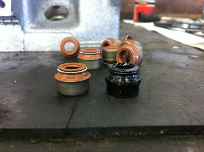

                                Ventilschaftdichtungen eingesetzt, dabei der Vergleich:
Größe: 71,5 KB

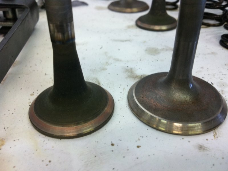

                                Ventile mal eben in Säure gehalten und gereinigt
Größe: 59,4 KB
                                Der Hammer ist einfach was die Einlassventile an Brandrückständen hatten. Die gehören da nicht hin. Absolut ned...
                                Naja, wie dem auch sei... Ventile sauber, Schaftdichtungen drin...

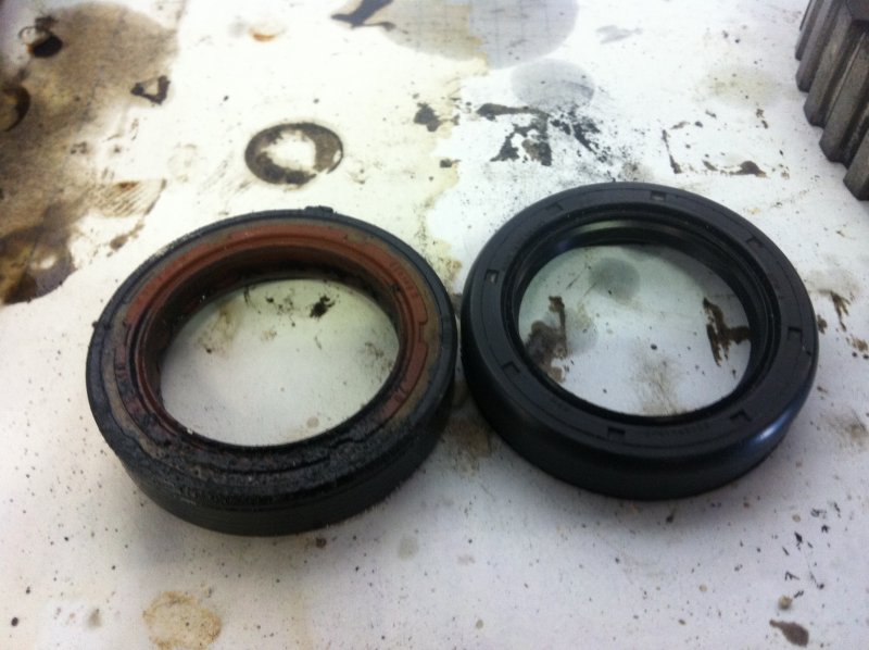

                                Wenn man die Nockenwelle eh schon ab hat, dann wird natürlich auch der Nockenwellensimering mit gewechselt ;)
                                Links der alte, rechts der neue, sollte klar sein
Größe: 74,9 KB

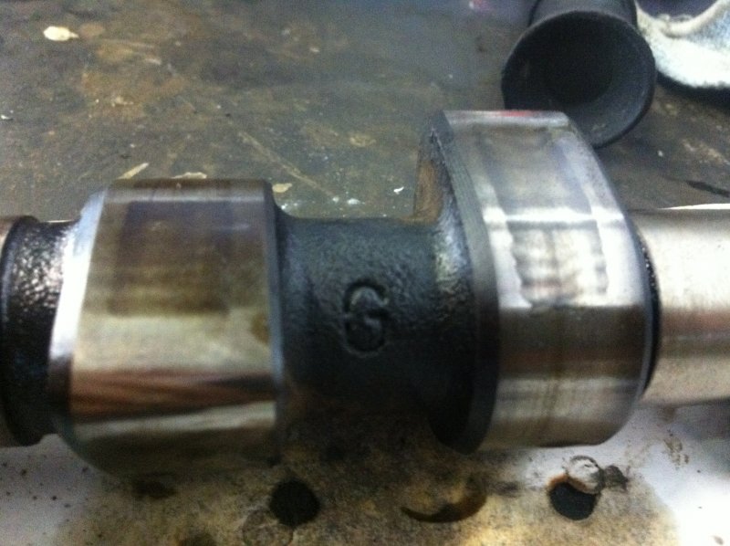

                                Ach, was ich vergessen hab zu erwähnen. Nockenwelle ?
Größe: 78,9 KB

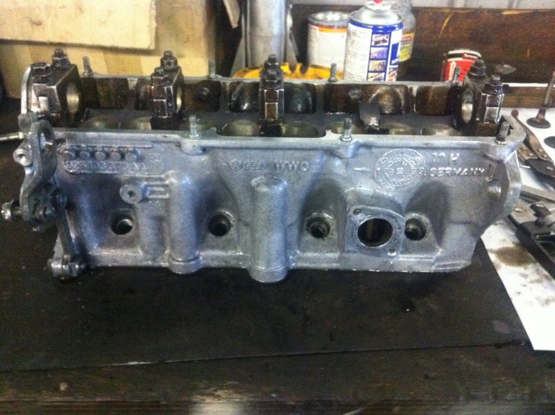

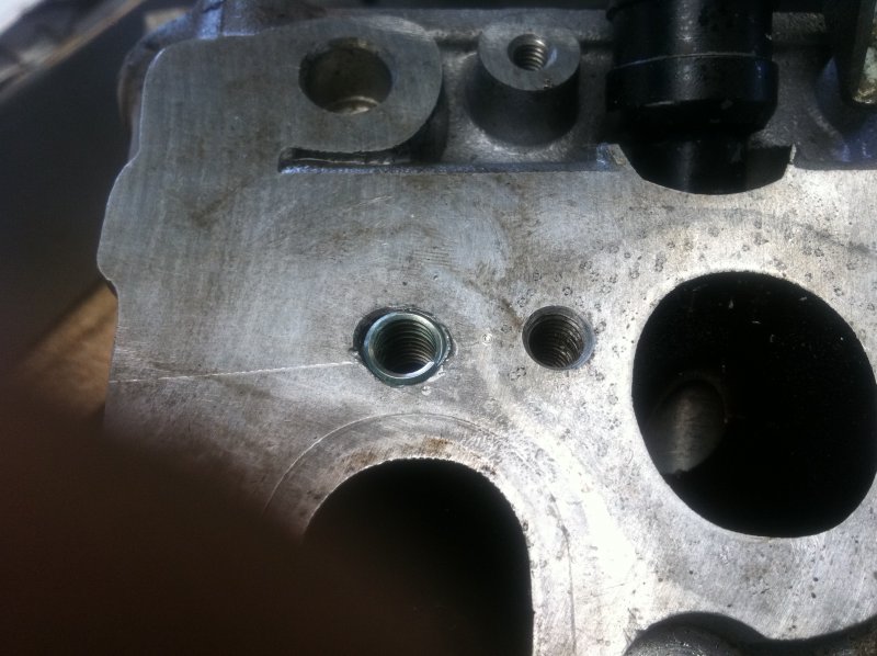

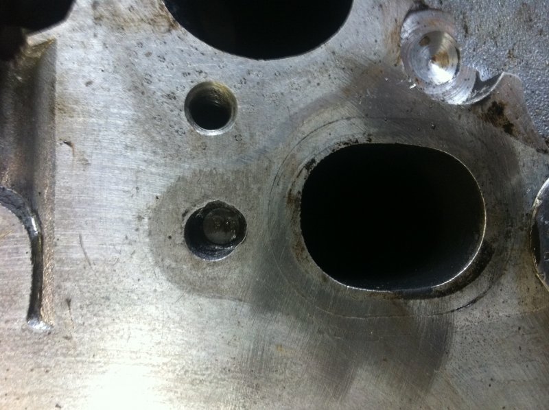

                                Naja, wie gesagt, es war ja schon mal jemand am Kopf bei. Hatte es aber erst gesehen als folgendes passierte beim festziehen :(
Größe: 94,4 KB
                                Doof das, aber wie man sieht, da hat schon wer herumgebohrt...
                                Ja kruzifix noch eins...
                                So nen Krummbohrmist mach ich ned mit. Mist nur dass da wer schon mit nem 12er oder so schief reingebohrt hat.
                                Naja, egal...
                                Neu Neu Neu sind alle meine Kleider... äh, Gewinde
Größe: 79,0 KB

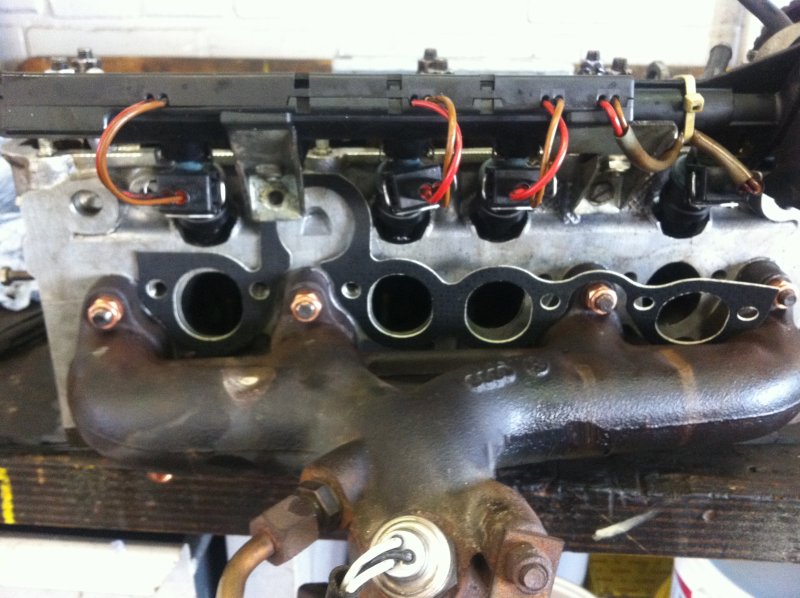

                                Zack Stehbolzen rein, Dichtungen drauf, Krümmer dran neue Schrauben druff und tataaaa
Größe: 106,2 KB
                                Einspritzleiste is ja eh schon drann, also Ansaugkrümmerdichtung druff und weiter gehts...
Größe: 89,2 KB
ID: 1590983 Klicke auf die Grafik für eine vergrößerte Ansicht
Größe: 93,2 KB
