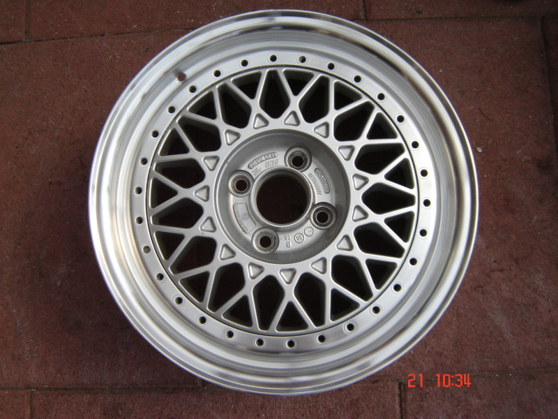

Hallo Ihr lieben, bei mir hat sich seit dem letztenmal richtig was getan.

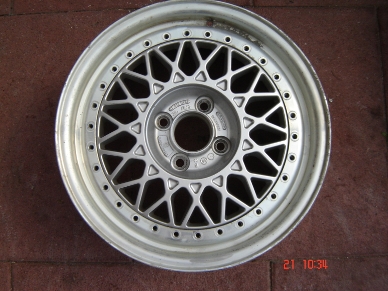

Ich hab von Ghost Rider Felgenbetten gekauft und die wollten natürlich aufgearbeitet werden. Nochmal vielen Dank dafür.
Der Anfang sah dann so aus.

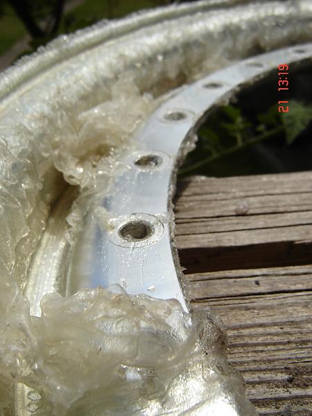

Als erstes hat Wolle mal fleißig gebeizt damit der Rest vom Lack runtergeht.
Nach der vierten sah sein Gesicht dann so aus

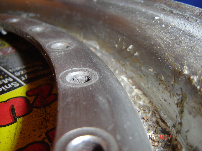

So sieht es aus wenn man mit 240er anfängt um die Boardsteinschäden zu bearbeiten

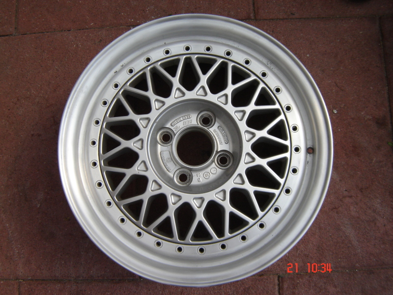

dann ging es mit 320, 400, 600, 800 usw weiter. Bild zeigt bei 800 angelangt.

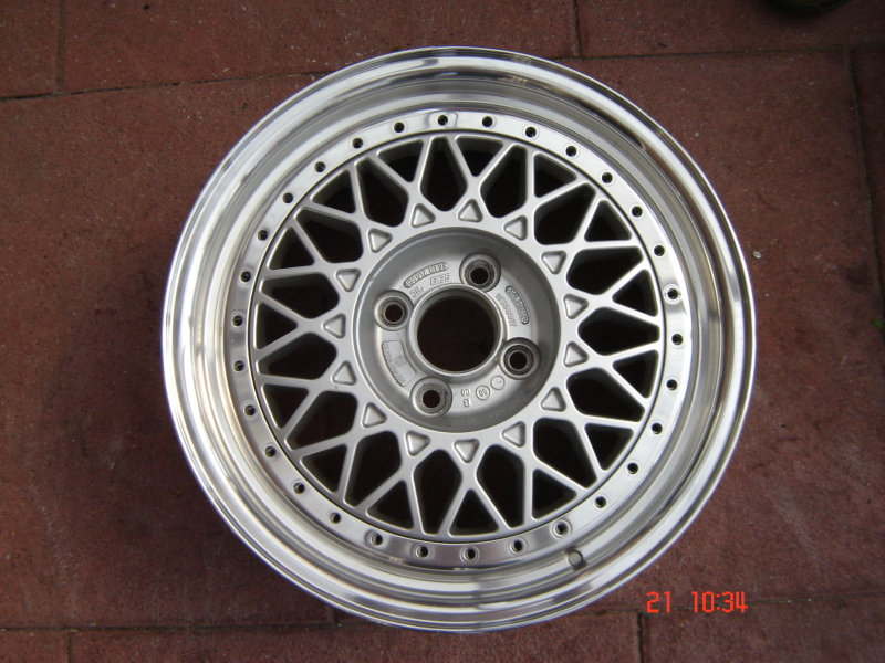

dann kam die Feinarbeit mit 1200 und noch feiner

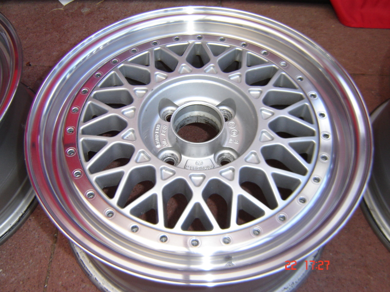

Zu guter letzt kam das polieren... vorerst auch das letztemal

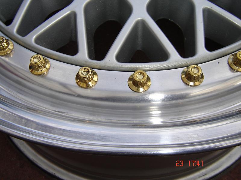

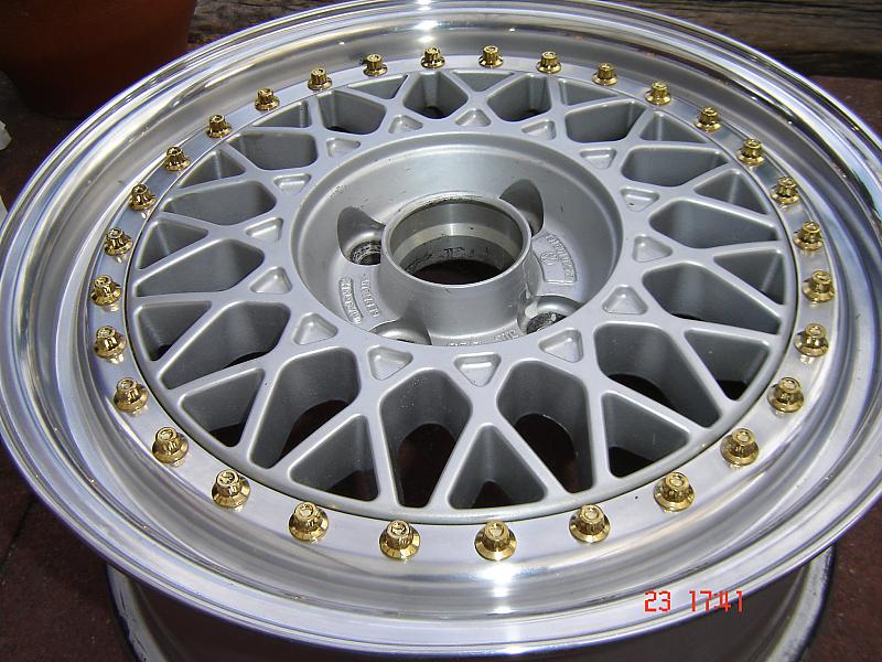

Fertig mit Nano-Protect versiegelt sieht sie nun so aus...
Leider fehlen mir noch die Schrauben, die Reifen und die Felgendeckel. Aber was lange wärt wird endlich gut
