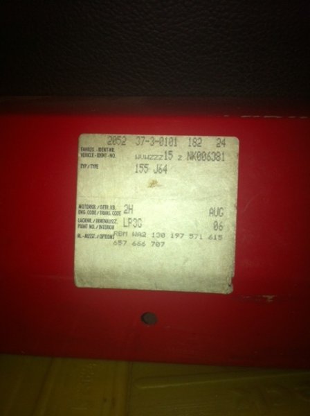

    jetzt hat mich meine Neugier gepackt. Mal sehen was mein Sporti hat oder auch nicht mehr hat. Ich hoffe es kann mir jemand den Code entschlüsseln.
    Danke schon mal.
    Gruss Enrico

    RBM - Radio Beta mit automatischer Stabantenne
    WA2 - Sportlineausstattung
    707 - Bestellcode Sportline
    130 - Beckengurte hinten
    197 - Batterie 45 A
    571 - Nebelschlussleuchte
    615 - Leuchtweitenregelung
    657 - Servolenkung
    666 - w.n. (weissnich)
    Christian

      Oh, so schnell Super. Automatische Antenne und Sporti Ausstattung fehlt.
      Mal sehen ob jemand die 666 entschlüsselt. 666 ist eigentlich das Zeichen des Teufel. Uuuhhh Grusel.
      grüsse Enrico

        Code 666 ist geknackt.
        M666 Entfall der Lackkonservierung. 😮

          Welch Ironie... gleich mal nachholen.
          Achja,
          Gebaut am 11.09.1991
